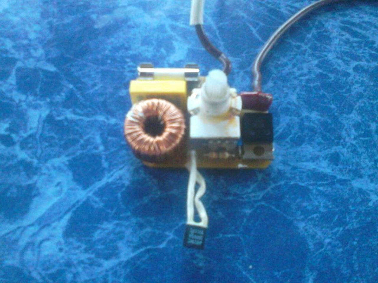

Sziasztok. Ma bontottam egy fényerőszabályzót egy régi csillárból (kép). Ezt szeretném még 1-2 példányban duplikálni. Viszont hagyományos villanyszerelő lévén 1-2 alkatrész ismeretlen nekem. Ebben tudnátok segíteni?
Írom a rajtuk szereplő adatokat: Q2 megnevezéssel egy kék színű diódaméretű valami JH felirattal. Fekete kilógó alkatrész: T1WC 250V2A Tf1i 5Celsius Illetve tekercset nem tudnék rendelni, mivel semmit nem tudok róla. Ezzel mit tudok kezdeni? Neten rajzot nem találtam sajnos róla, de ha valakinek rajza lenne egy hasonló egyszerű szabályzóról, az is megfelelne nekem, lényeg hogy működjön stabilan. (Nem feltétlen ugyanilyen alkalmazása lenne, sajnos a bolti nem felel meg) Köszi előre is!
Hello! Itt találsz hasonló rajzot. A kék dióda DB3-as diac. A kilógó hőbiztosíték, de az 115 fok lesz. A tekercsnek zavarszűrő szerepe van. A rajzon rajta van az induktivitás értéke, áramra pedig olyant választasz, amekkora lesz a terhelés.
