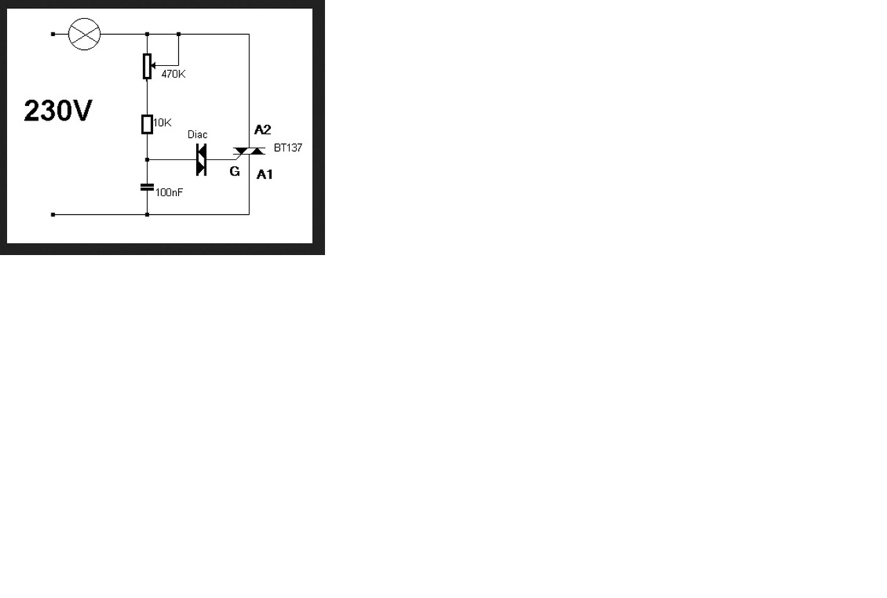

Lenne egy buta kérdésem olvasgatam utánna de egyértelmü választ nem kaptam, elöre is bocs ha kérdésem tul alap, mivel most kezdek barkácsolni.
Lényeg nekikeztem egy áramkörnek sikeresen vasaltam és marattam a panelt... és készül az összerakás de tartalmaz egy 100nF kondit, de kondibol is több féle van, vagy csak az érték számit?
Másik a kapcsolási rajz nem jelzi hogy melyik az anod és katod, ilyenkor mivan?
Bocs ha lefárasztalak titeket.
(#) vargaf válasza bicorp hozzászólására (») Jún 14, 2016 /
Talán ha a kapcsolási rajzot mellékelted volna könnyebb lenne válaszolni. Az "egy áramkör" megnevezés sokat nem árul el. De a 100 nF kondenzátor biztosan bipoláris, ott nincs polaritás jelzés, a kivezetések felcserélhetők. A kondenzátor funkciójától függően kell megválasztani az anyagát, nem csak az értéke a feszültsége is számít.
(#) bicorp válasza vargaf hozzászólására (») Jún 14, 2016 /
Bocsi de azt nem tudtam ferakni valamiért nem engedi.
Ez egy fényeröszabályzó alkatrésze lenni
A hozzászólás módosítva: Jún 14, 2016

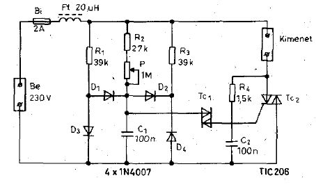

(#) vargaf válasza bicorp hozzászólására (») Jún 14, 2016 / 1
Ha a kép 2 MB-nál nagyobb akkor át kell méretezni. De linket is tehetsz fel, ha a rajz megvan az interneten.
Itt az oldalon is "lenni" ilyen kép:
Triakos teljesítmény szabályozó
Használj ilyen kondenzátort:
100 nF 400 V

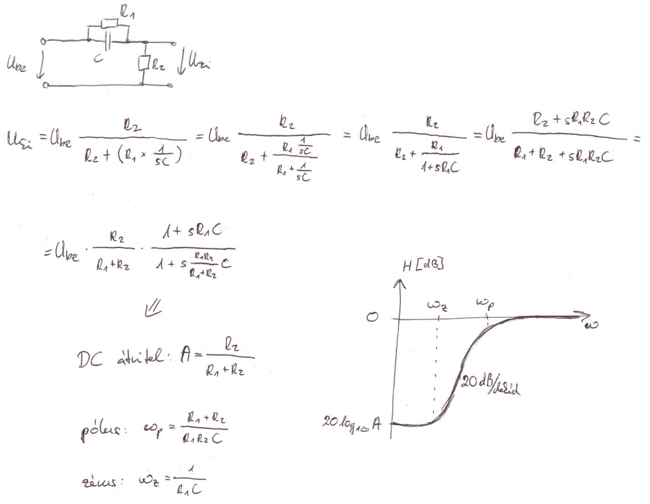

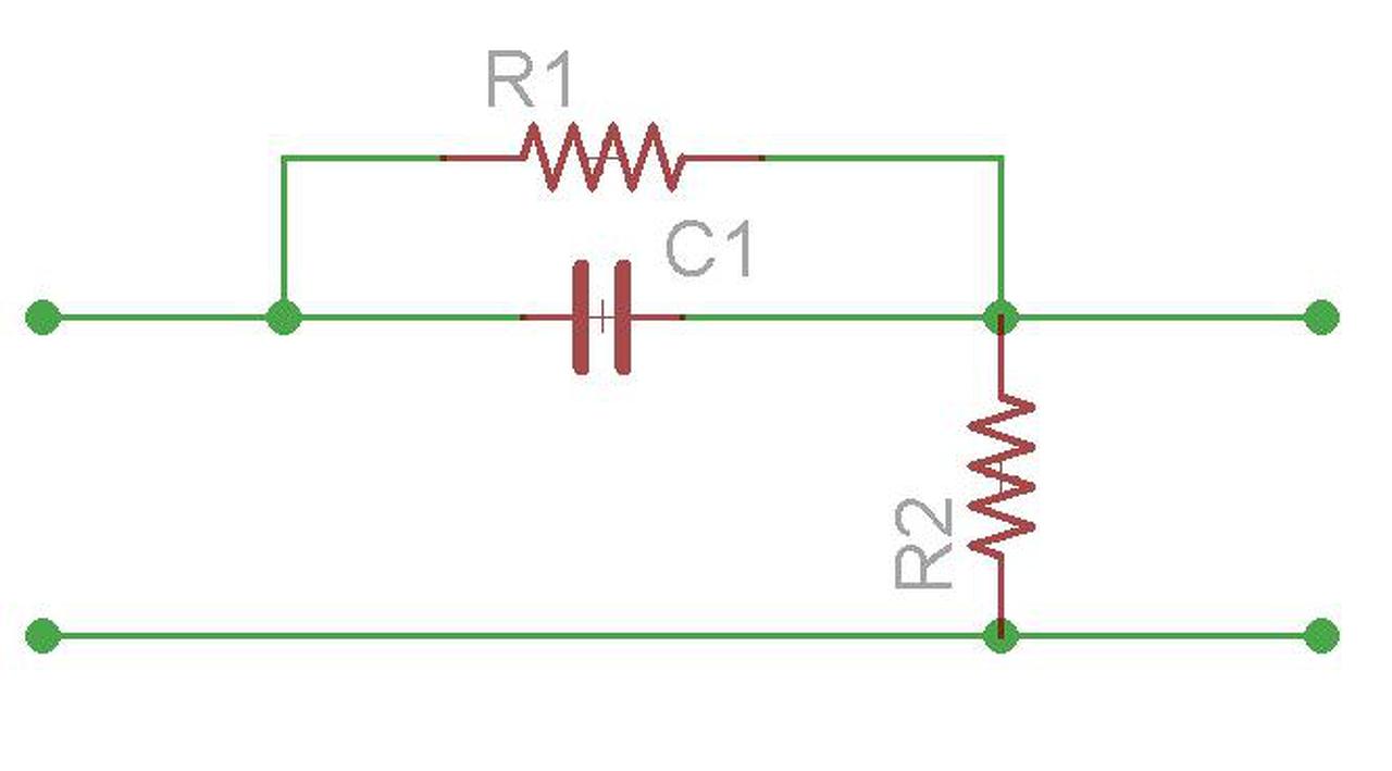

(#) Klorid válasza Hp41C hozzászólására (») Jún 15, 2016 /
Köszi, de nekem high-pass filterhez kellene.
(#) kadarist válasza Klorid hozzászólására (») Jún 15, 2016 /
Tekerj lejjebb, ott lesz a kívánt szűrő.

(#) Klorid válasza kadarist hozzászólására (») Jún 15, 2016 /
Meg tudnád mondani hanyadik oldalon van? Mert nekem kieseik a szemem akkor sem találom ezt a fajta szűrőt.
Valami hasonló problémát tárgyalnak itt.
(#) Balázs válasza Klorid hozzászólására (») Jún 15, 2016 /
Ennyi idő alatt már kiszámolhattad volna.

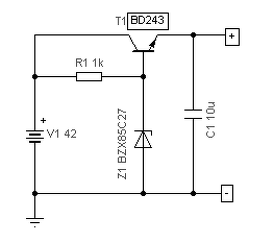

Udv, az aramfelvetel kb fel Amper, tehat olyan 500mA kornyeken jar, tulajdonkeppen egy elofokrol van szo egy erositobe! Ahhoz kellene nekem egy jol szurt es stabil 12 volt! Ehhez rendelkezesemre all a trafon egy 32 voltos valtoaramu kijovetel, amit egyeniranyitva 42.4 voltot kapok. Na ezt kellene nekem lecsokkenteni egy stabil 12 voltra! Erre mit ajanltok? A trafobol valo letekeres nem lehetseges mert az erosito szimetrikus szekunderje alatt van, es nem fogom megbontani a gyari tekercselest! kisebb tapegyseg beepiteset nem szeretnem mert az plusz zajforras es konnyen bughat tole a vegfok! Ezert kellene nekem lecsokkenteni a 42.4 voltot stabil 12 voltra, kb fel Amperre!
A hozzászólás módosítva: Jún 15, 2016
(#) sardi_hunor válasza proli007 hozzászólására (») Jún 15, 2016 /
Gondoltam mar arra is hogy LM7824, ami 24 voltra csokkentene es az utan pedig egy LM7812, ami adna a stabil 12 voltlt, persze max egy 1000µF kondi utana hogy szurjon egyet, mert a 40 volton mar eleve van 6800µF kondi ami szur mar eleget!
(#) qvasz2 válasza teszti hozzászólására (») Jún 15, 2016 /
Valóban, csak másik motorból, viszont szinte mindben ilyen van, így egy hasonló méretűből simán átteheted!
(#) proli007 válasza sardi_hunor hozzászólására (») Jún 15, 2016 /
Hello! Megoldható, de nem túl ésszerű dolog amire készülsz..
- Ha a bemeneti feszültség 42V és a kimenti feszültség 12V, akkor a különbözet 30V. Fél amper terhelés mellett itt 15W hő fog képződni.
- A 12V-os stabi részére egyszerű előszabályzással lehet feszültséget előállítani. Ha ennek kimeneti feszültsége 27V, akkor az előszabályzón és a stabin megoszlik a feszültség. Vagy is a 15W hő is két felé fog oszlani. (De ettől még a 15W-nyi lesz.)
- A szükséges hűtőborda a kettőhöz, egy kb. ilyen 2,5K/W hőegyütthatójú borda, és 30 fok környezeti hőmérséklet mellett a borda hőmérséklete kb. 70°C lesz. Ami még elfogadható. De a borda mérete 88*100mm körüli, amely tárfogatban egy segédtrafó is már elférne.
- Hatékonyabb megoldást egy kapcsolóüzemű szabályzó lenne, ami viszont zajokat termelhet.
- A 24V-os stabi csöbörből vödörbe, mert annak is 40V a maximális bementi feszültsége. Ugyan vannak "magasfeszültségű" stabik, de az áruk is meglehetősen magas.
- Szűrni viszont szükségtelen, mert maga az előszabályzó is szűrni fog, nem csak stabilizálni. A 12V-os stabilizátorról nem is beszélve.
- De ha még is ezt az analóg disszipatív utat választod, akkor az előszabályozás három alkatrésszel megoldható. (Szűrőkondit nem számolva, ami a 7812-höz amúgy is szükség lenen.) Bár nem tudom mi az "előfok", ami 500mA áramigényű lenne. Más dolgokkal, (mint kijelző ventilátor és egyebek ) nem érdemes egy előfok tápját terhelni.
- Mielőtt megkérdeznéd, a negatív oldalhoz ugyan így megoldható az előszabályozás, csak PNP tranyóval és fordítottan bekötött zénerrel.
