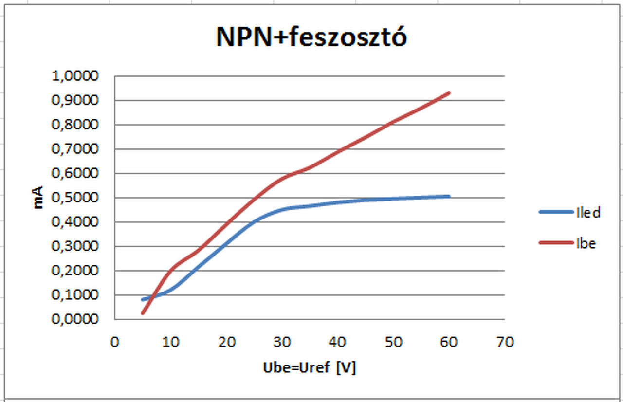

(#) proli007 válasza moderboy hozzászólására (») Júl 2, 2016 /
- Nem azt mondtam, hogy nem jó, hanem meg kell mérni, hogy az opto biztosítja-e a GPIO előírt bemenetei szintjeit. Mert ha azt neccesen teljesíti, akkor bizonytalan lehet a működése.
- Igen van antiparallel opto is, alapvetően váltóra. De mivel itt nálad áramgenerátor van, az nem járhat fordított polaritásról. Ha egy hídegyenirányító hídátlójába kötöd az egészet, akkor polaritás független lenne. De ha a relék feszültségét szeretnéd referenciának használni, akkor eleve kötött a polaritás, hiszen az galvanikusan csatlakozik a relék tápfeszültségéhez.
(#) moderboy válasza proli007 hozzászólására (») Júl 2, 2016 /
Legegyszerűbben szerintem azt érdemes referenciának használni, mert rendelkezésre áll, így nem kell bonyolítani az áramkört a referenciák előállításával, illetve terhelni a felhasználót a megfelelő referencia szint kiválasztásával, beállításával.
Jövőhéten akkor méregetek még és meglátjuk mi a helyzet, addig is köszönöm a rám szánt időt!

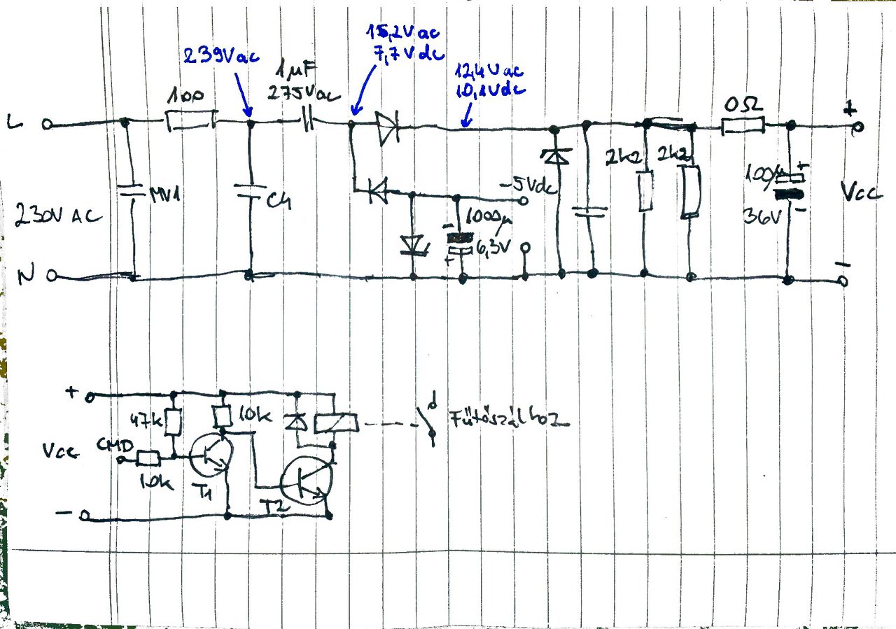

Szeretném a segítségetetek kérni egy relé tápfesz problémával kapcsolatban.
Konkrétabban egy Candy mosogatógép fűtéskapcsoló reléjével küszködök, de a kérdésem teljesen elektronikai alapszintre vonatkozik, nem mosogatógép specifikus, ezért ebbbe a topikba írok.
A masina tökéletesen működik, csak a víz fűtése nem kapcsol be amikor be kellene. Addig eljutottam, hogy az SMD szerelt vezérlőpanelen van egy relé, ami a fűtőszálat kapcsolgatja, ez a relé nem húz be. Egy OMRON G5LE-1-VD 24Vdc reléről van szó, ami adatlap szerint 24V * 75% = 18V-tól húz be. A kontroller IC egyik DO lábáról megkapja a kapcsolójelet, viszont amikor a kapcsolójel aktív, akkor a relé lábain csak 9V DC-t mérek 24 V helyett.
Feltérképeztem a vezérlő tápáramkörét. A 230V AC-ből közvetlenül egyutas egyenirányítással és zener diódákkal két tápot állít elő. Az egyik az -5 V DC a kontroller IC számára, ez rendben van. A másik DC feszültséget csak a relé használja, ez gondolom 24V DC kellene hogy legyen, ezt Vcc-vel jelöltem a rajzon.
Elnézést a Móricka rajzért, remélem áttekinthető. A kékkel jelzett feszültségeket úgy mértem, hogy a 0 ohmos átkötést megszakítottam kísérletezésként. Így igaz puffer kondi nélkül, de csak 10,1 V DC (illetve 12,4 V AC) a feszültség, ez már itt nagyon nem jó szerintem.
Tudnátok tippet adni, hogy melyik alkatrész lehet a lúdas? Az 1 µF-os soros kondi gondolom még rendben van, mert különben a -5V DC kontroller táp se lenne jó és nem menne a vezérlés.
Lehet, hogy a Vcc tápkör zenerje lesz a bűnös?

(#) vargaf válasza Andralin hozzászólására (») Júl 3, 2016 /
Az 1 µF kondenzátortól függ a tápfeszültség értéke. Ha csökkent a kapacitása, erre jó esély van, akkor nem lesz meg a kívánt tápfeszültség. Rajzod alapján ez a helyzet. Cseréld ki a kondenzátort, ügyelj arra, hogy X2 kondenzátort tegyél bele. A javítás után valószínűleg működni fog.
(#) Andralin válasza vargaf hozzászólására (») Júl 3, 2016 /
Jaj de lüke vagyok, tényleg, ha kisebb a feszültség a kondi után, akkor az 5V-ot még simán megcsinálja a zenerrel, de a 15V-nál nagyobb feszültséget már nem tudja...
Nagyon köszönöm a tippet, akkor megpróbálom a kondit kicserélni!
(#) kendre256 válasza Andralin hozzászólására (») Júl 3, 2016 /
Nekem egy hűtőszekrényben egy hasonló soros kondenzátor ment tönkre. Elhalványodott és vibrált a kijelzője, kevés táplálást kapott a mikrovezérlő és a kijelző. Hasonlóan nem volt megfelelő a táp. A helyedben megpróbálnám a soros 1 µF-os kondit kicserélni. Nekem csak kisebb kondit sikerült találnom a fiókban, mint ami eredetileg benne volt, de rögtön minden jó lett (és azóta is a kisebb kondival megy).

(#) moderboy válasza proli007 hozzászólására (») Júl 3, 2016 /
Átolvastam még egyszer a hozzászólásaidat nyugodtabb körülmények között, megnéztem az adatlapokat is és valóban el kell felejteni ezt a megoldást. Holnap veszek alkatrészt és megnézem a valóságban is amit javasoltál. Elsőre a 4N25 opto adatlapját kezdtem el nézegetni és 3. oldalon meg is találtam a sötétáram hőfok függését, viszont nem értem az áram hogyan van megadva. A táblázatban 10V 25°C esetén 100nA, a diagramon ez a pont az 1-re mutat, ha azt feltételezem, hogy arányosan kell gondolkodni, akkor 60°C-nál már 2uA lenne?
Esetleg a lineároptos kapcsoláshoz van valami ötleted?
(#) proli007 válasza moderboy hozzászólására (») Júl 3, 2016 /
- Az adatlapon oda van írva, hogy a görbe normalizált. Tehát 10V kollektor-emitter feszültségen és 25°C-on mért áram a viszonyítási szint. Ezért ekkor egyszeres a szorzó..
- Az analóg csatolónál Elsőként az IC tápfeszéből kell kiindulni. Ha ez pld. szimpla 5V, akkor Rail-to-Rail erősítőt kel választani. Részben mert a bemenet feszültségének a 0V-ra kell lemenni, részben pedig a kimenetnek le kell tudni zárni a Led-et. A Led áramának 10mA-t "ajánl" az adatlap (erre vannak megadva a paraméterek).
- Tehát R3 előtét ellenállást ez szerint kell megválasztani. A Led nyitófeszültsége (Vf) 10mA mellett 1,6V. ÉS hogy az OPA-nak is legyen "mozgástere", annak is érdemes mondjuk 400mV-ot tartalékolni. Ez így összesen 2V. Ezt kell levonni a tápból és ez jut R3-ra. 3V/10mA=300ohm. (Persze az OPA kimenti maradék feszültségét is illene megnézni 10mA mellett)
- Eztán meg kell nézni az OPTO (K1) CTR paraméterét, ami 0,5%. Vagy is 10mA Led-áram estén ennek 0,5%-ára számíthatunk fotodióda áramaként. Vagy is 10mA Led-áram esetén 50uA diódaáramra számíthatunk. A traszfer erősítés (K3) 5nA..50uA között átlagosan 1. Tehát a két dióda árama azonos értékű.
- A kapcsolás úgy működik, hogy a bementi feszültség az R1 ellenálláson áramot hoz létre, és a PD1 árama ezzel ellentétes. Az A1 addig tekeri felfelé a Led áramát, míg a dióda árama nem egyenlő a bementi árammal. Ekkor az A1 invertáló bement feszültsége nulla. Tehát a bementi áramot az Vin/R1-el számolható.
Mivel a kimenet is azonos működési elven működik. A PD2 által termelt árammal lesz azonos az R2-őn folyó árammal. Ekkor lesz nyugalmi helyzetben az A2 és az invertáló bemenete zérus.
- Tehát pld. ha tudjuk, hogy a maximális bementi feszültség mellett a kimenti feszültségnek pld. 3,3V-nak kell lenni és a PD2 dióda árama ekkor 50uA, akkor R2=3,3V/50uA=66kohm.
Ekkor az R1 ellenálláson is 50uA áramnak kell folyni. Ha ekkor a maximális bementi feszültség pld. 24V lenne, akkor R1=24V/50uA=480kohm. Vagy is az áramkör 0..24V bementi feszültségre ekkor 0..3,3V kimenti feszültséget ad.
Nos, én legalább is így látom a működését az adatlapból..

(#) moderboy válasza proli007 hozzászólására (») Júl 5, 2016 /
Lemértem az áramkört amit javasoltál, jól látható a minőségbeli különbség, köszönöm!
(#) Andralin válasza vargaf hozzászólására (») Júl 5, 2016 /
Nos, nyomon vagyok. Kicseréltem az 1 µF-os kondenzátort, sikerült pontosan ugyanolyat kapni, a gyártó is ugyanaz. Így most fűtés nélkül megvan a 23,4 V a Vcc-n. A biztonság kedvéért kicseréltem a két pufferkondenzátort (100 µF és 1000 µF) is.
Most elindítottam egy próba mosogatást. A fűtés bekapcsolt, relé behúzott, fűtőszál melegít!
Viszont annyi van, hogy amikor a relé be van húzva, a Vcc feszültség (és így a relé lábain is a feszültség) leesik 13,9 V-ra. A relé behúzva marad, működik minden, csak leesik ennyire a feszültség. Szerintetek ez így OK lesz, ennek így kell működnie, vagy van még valami hiba amit jó lenne megoldani?
Közben megnéztem a relé adatlapját, azt írja, hogy a Must release voltage az 10%, tehát 2,4 V alatt enged el. Ezek szerint akkor bőven elég neki a 13,9 V tartásra. Lehet, hogy így van megtervezve ez az áramkör, ez akkor nem is hiba?

(#) vargaf válasza Andralin hozzászólására (») Júl 5, 2016 /
Mérd meg a 100 Ω ellenállás értékét, lehet, hogy megnyúlt. Ha több 100 Ω-nál cseréld ki.
