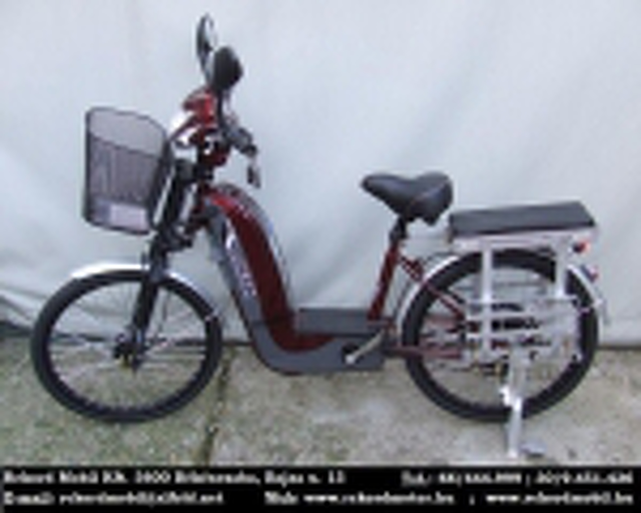

(#) motocyckle válasza Bakman hozzászólására (») Júl 8, 2016 /
Köszi a választ!
hát nem lettem okosabb,az a baj hogy én sem tudom bírja e a 36 v-s a 48v-t.valki esetleg?
(#) moderboy válasza motocyckle hozzászólására (») Júl 8, 2016 /
A 48 Voltos vezérlő valószínűleg elmegy 36 Volttal is, de ha tudnál valami típust vagy egyebet mondani, ami alapján ki lehet deríteni róla több adatot, úgy biztos többet tudunk segíteni.
A motor nagyobb feszültségen való járatása szerintem nem túl nyerő ötlet.
(#) motocyckle válasza moderboy hozzászólására (») Júl 8, 2016 /
Lofty 026 Nagyteherbírású Elektromos Kerékpár a becsületes neve!
Nagyon lassú pedig akksi csere is volt!Még megnézem a vezérlőt hány wattos mert gyanús nekem!
Azért akartam kicserélni a motorját mert van egy 36 voltos pluszba és a motorra gyanítottam hogy rossz!A vezérlőre azt írják 300-350 wattos kell gyárilag,de mekkorát lehet max beleépíteni károsodás nélkül?
(#) motocyckle válasza motocyckle hozzászólására (») Júl 8, 2016 /
itt egy kép is:

(#) kameleon2 válasza motocyckle hozzászólására (») Júl 8, 2016 /
Szia! Ha netán nem jutsz dűlőre - érdekelne a motor, mert apámnak pont ugyanilyen van.
