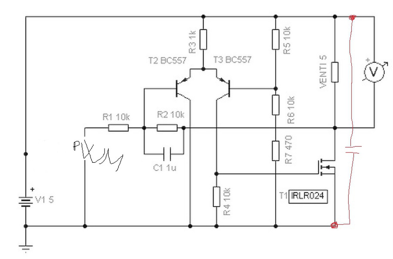

Azért a gép USB-ről ment, mert előtt 10 másodperccel ugye a kód feltöltése a géptől megy, és a gépen keresztül vezérlem közben az arduinot, hogy most vigye lentebb, vagy fentebb a PWM-et.
De megnézem, hátul USB3-nál lehet nagyobb a terhelhetőség.
Azt néztem, hogy powerbanknál kicsit stabilabb, bár mintha az is csak 4.5V-ot adna ki ami nálam van.
Tehát ha jól értem, ha megemelem az R1-et, akkor PWM 0-nál egyre nagyobb lesz kimeneti fesz.
Nekem ellentétesen kell Tehát SW-n inkább kisebb tartományt keljen felosztani, de legyen meg a out 0 - 5V. Nem baj ha emiatt a hasznos PWM 100-200 között van.

(#) proli007 válasza world-s hozzászólására (») Szept 18, 2016 /
- Attól, hogy az arduino USB-ről megy, az áramkör és a motor mehet más tápfeszültségről. Mindössze a két GND-t kell közösíteni. Ekkor az arduino csak a vezérlő feszültséget fogja biztosítani az USB-ről. A motor a másik tápról megy majd.
- Ezt csak azért szimuláltam le, hogy lásd mit teszel, ha változtatod az ellenállást. Egyébként a TNA demó verzióját használom.
- A hűtőgél nem tudom mennyi ideig tartja a hőt. Esetleg patikában tudsz érdeklődni, mert ott kapható ilyen géles párna. A hűtés alkalmazásához, némi hőtechnikai számítást is igénybe kellene venned. Sehol nem írnak fizikai paramétert a párnáról. De nyilvánvalóan valami nagy fajhőjű anyag van gélesítve benne. Nagy csoda nem lehet benne, mert azt írják, ha lenyeled, sok vizet igyál utána. Egy anyag hőtároló képessége Q=C*m*dT. De az emberi test, meglehetősen sok hőt fejleszt. A Peltier elemnek meg nem túl jó a hatásfoka.

(#) world-s válasza proli007 hozzászólására (») Szept 18, 2016 /
Ugye ide mondtad a kondit?

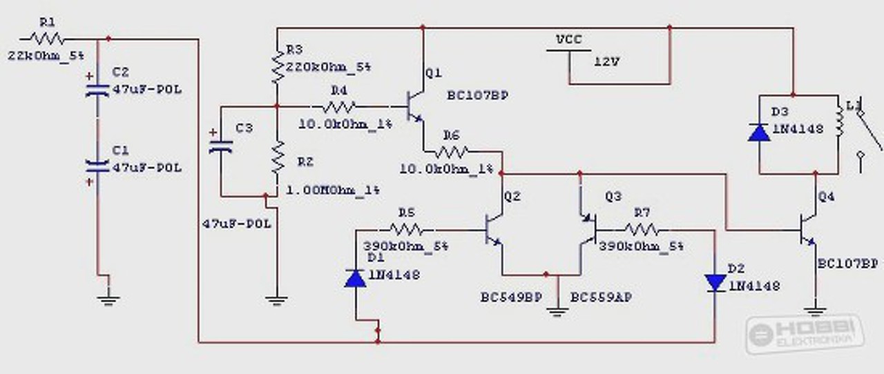

(#) ElemElek hozzászólása Szept 18, 2016 /
Ezt a kapcsolást hogy lehetne megoldalni szereóba, úgy hogy ne 2x kelljen megépíteni?
A segítséget előre is köszi
(#) kapu48 válasza ElemElek hozzászólására (») Szept 18, 2016 /
Használhatsz 2 morzés relét.

(#) ElemElek válasza kapu48 hozzászólására (») Szept 18, 2016 /
Köszi, de azt még nem tudom, hogy azt hogy oldjam meg hogy mind a 2 végfok kimenetét figyelje?
Esetleg így jó?
(#) Bakman válasza ElemElek hozzászólására (») Szept 18, 2016 /
Ebben az esetben dupla mennyiségű elketrész kell egy panelre, így csak "egyszer kell meépíteni".

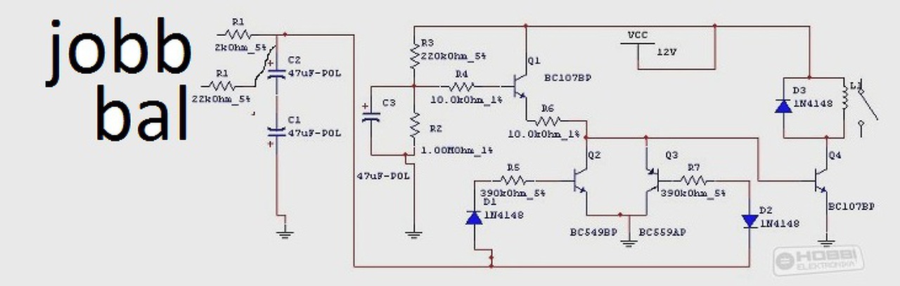

Talán ez jobb:

(#) proli007 válasza world-s hozzászólására (») Szept 19, 2016 /
Igen. Mert a "nagy áramok" a kodi-Fet-venti útvonalon közlekednek.
