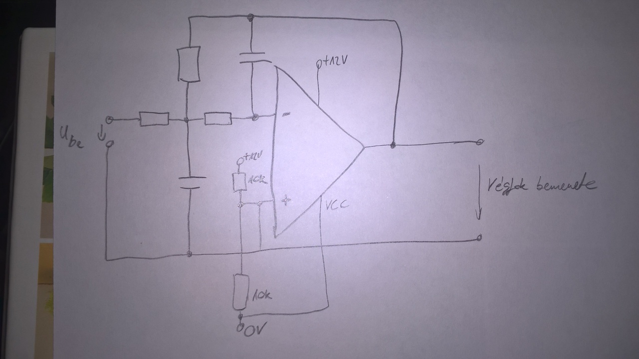

Aluláteresztő előfokot építenék a húgom kocsijába szánt "láda" erőlködője elé...
Műveleti erősítőnek ua741-et és ua747-et találtam itthon.
Két kérdésem volna: megfelelnek ezek (elég kis-zajúak, stb), vagy érdemes beszerezni TL081/082/084 -es IC-ket? (Mert ugye csak a posta árából kijönne 15-20 ilyen IC)
Másik kérdésem: mi a fenére valók az offset-null lábak? Valaki kifejthetné ezt egy kissé részletesen, mert lövésem sincs, angolul meg nem nagyon makogok... Mire szolgálnak, mit illik rákötni (igen, azt láttam, hogy potit, de pl hova kell azt állítani?), esetleg szabadon lehet hagyni (NC)?
Előre is nagyon szépen köszönöm a felhomályosítást! XD
(#) Geller81 hozzászólása Szept 25, 2016 /
Ja, ugye akkuról menne a táplálás... Bemenet az IC invertáló bemenete lenne.
A nem-invertálót kössem két 10K-s ellenállattal a pozitívra illetve a negatívra és az lesz a bemenet "hidegpontja"? (Meg a kimenet-é is?)
Már rég' nem foglalkoztam ilyenekkel, bocsi a hülye kérdésekért...

(#) Geller81 válasza Geller81 hozzászólására (») Szept 25, 2016 /
Nagyjából erre gondoltam...
