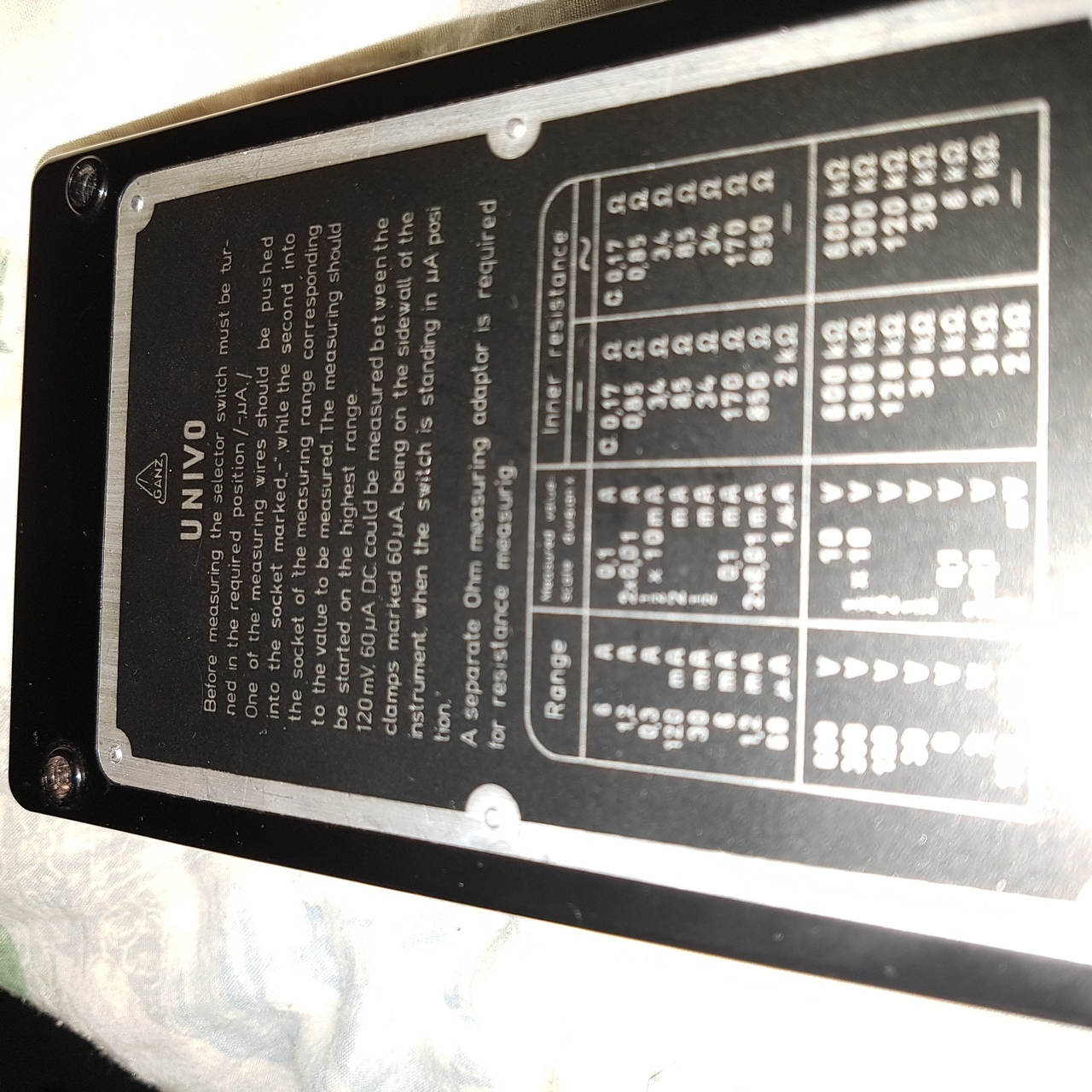

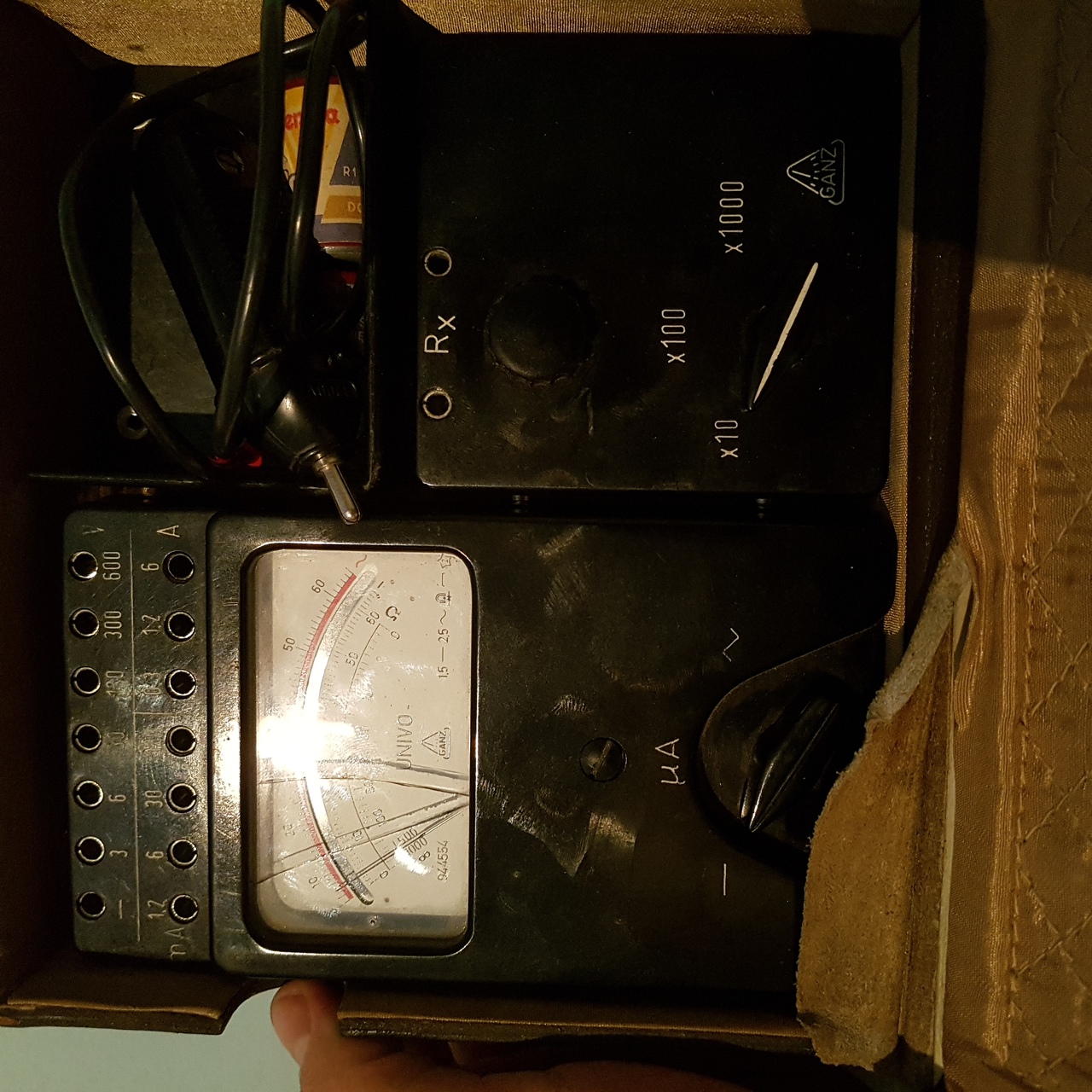

Valaki le irna hogy kell hasznalni ez a müszert.

Hello! Nem egy nagy kaland. A negatív pontot a "-" jelzi. A potitív csatlakozót a kívánt méréshatárba kell bedugni. Pld. ha egy kocsi aksit szeretnél mérni, akkor a "+" vezetéket a 30V-os állásba dugod be és a fekete egyenáramú skálán olvasod le a mutatott értéket. Majd ezt osztod kettővel. Ha 230V-ot, akkor a kapcsolót ~ állásba kapcsolod, a "+" vezetéket a 300-asba dugod. A piros skálán olvasod le az értéket és szintén osztod kettővel.
Ellenállás mérésekor az RX csatlakozóra kapcsolod a mérendő ellenállást.
A mA és A állásban ugyan így jársz el.
Váltónál persze nincs értelme a +- jelnek.

A műszert vízszintes helyzetben kell használni. Ha leraktad az asztalra, a uA feletti tekerővel nullára kell állítani a mutatót.
A felső részen van két sor lyuk, azok a méréshatárok. Ha egyenfeszültséget akarsz mérni, akkor az alsó kapcsolót a - jelhez tekered. A negatív bemenet a bal felső lyuk (- jel), a pozitív bementet pedig az, amekkora feszültséget akarsz mérni. Ezen a műszeren a banándugóval váltasz méréshatást, nem gomb tekergetésével.
A skálán a tükör feletti részt akkor nézed, ha váltófeszültséget mérsz (~ jel az alsó kapcsolón, értlemszerűen ilyenkor nincs plusz és mínusz), az tükör alattit pedig akkor, ha egyent. A skála 60-ig van beszámozva. Ha 300 V-os "állásban" mérsz, akkor a mutatott értéket 50-nel kell szoroznod, hogy a valós értéket kapd.
A műszer tud áramot is mérni, de vigyázz vele, mert a uA méréstartománnyal könnyen tönkre lehet tenni a szerkezetet.

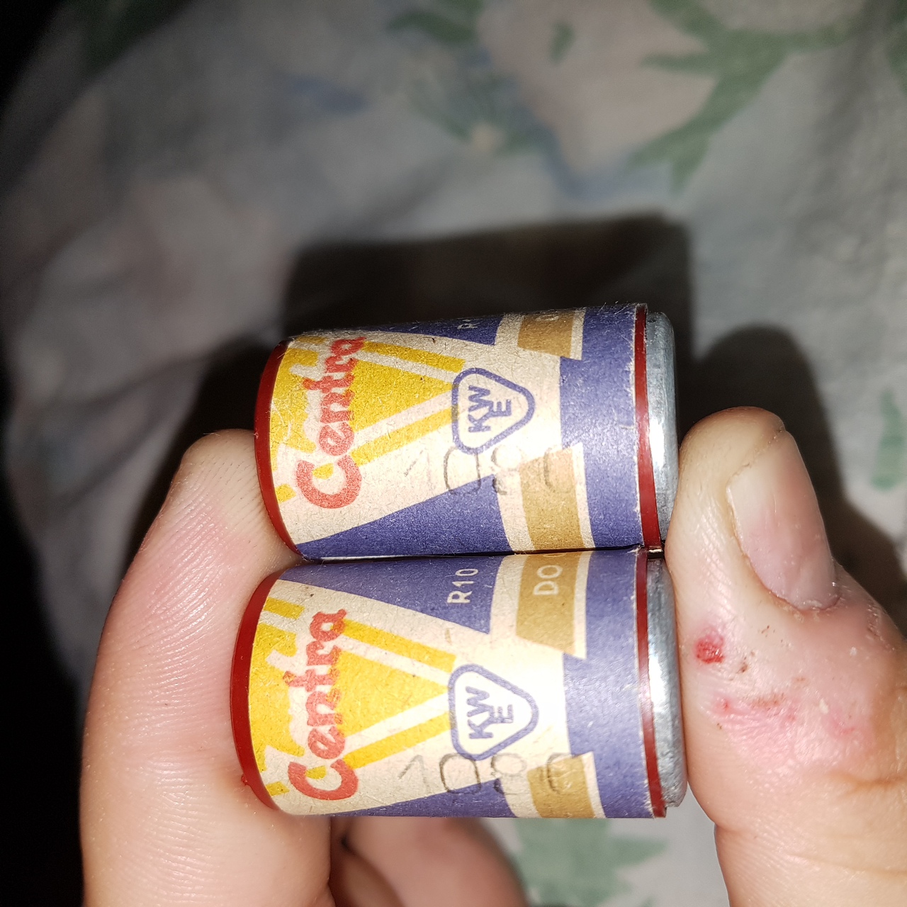

A jobb oldali "kocka" az ellenállásmérő kiegészítés. Elem kell bele (hátlapját talán egy csavar fogja), a műszert pedig uA állásba kell kapcsolni. A skálán az Ohm beosztást kell nézni. x10, x100, x1000. Beállítod a méréshatárt és a kiegészítőn lévő potméterrel nullázod a műszert, majd az Rx pozícióba rakott mérőzsinórokkal lehet megmérni az ellenállását pl. egy ellenállásnak. Ellenállás mérésekor a mutató fordítva működik, jobb oldalon van a nulla.
Sok-sok éve láttam élőben utoljára ilyen műszert, már az emléke is elhalványodott. Ha valamit hibásan írtam volna le, elnézést kérek előre is! Arra pedig végképp nem emlékszem, hogy az ellenállásmérő kiegészítőbe milyen és mennyi elem kell...

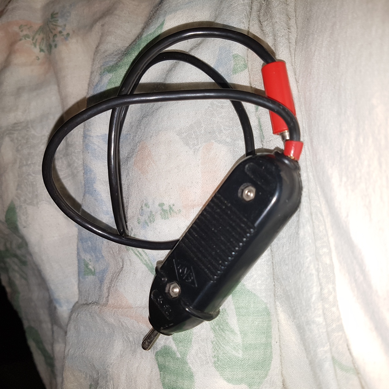

Banan dugos zsinort is kell hasznalni méréskor? Ilyen elemet nem is lehet kapni. Köszönöm a valaszod.

Ez két darab 1,5 V -os elemet tartalmaz, olyat, mint a zseblámpa elem, csak fele hosszúságú.
Kapható:
