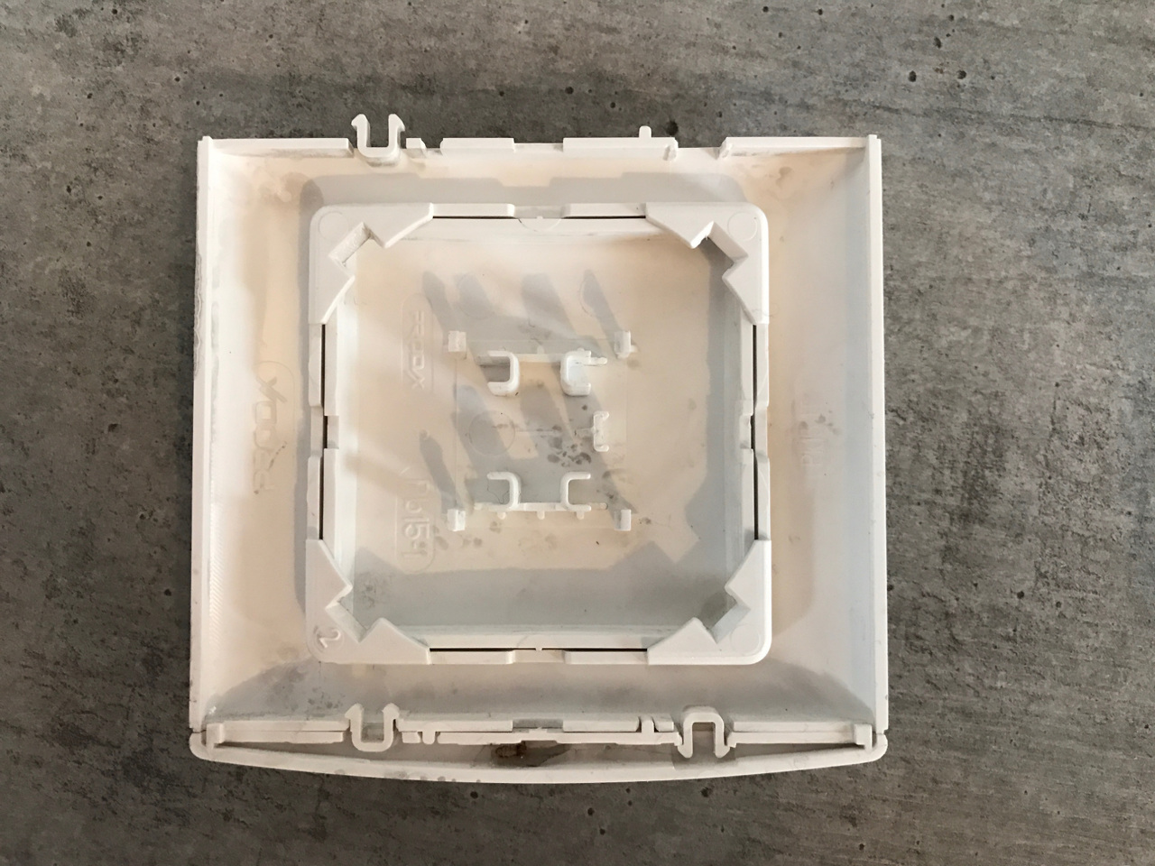

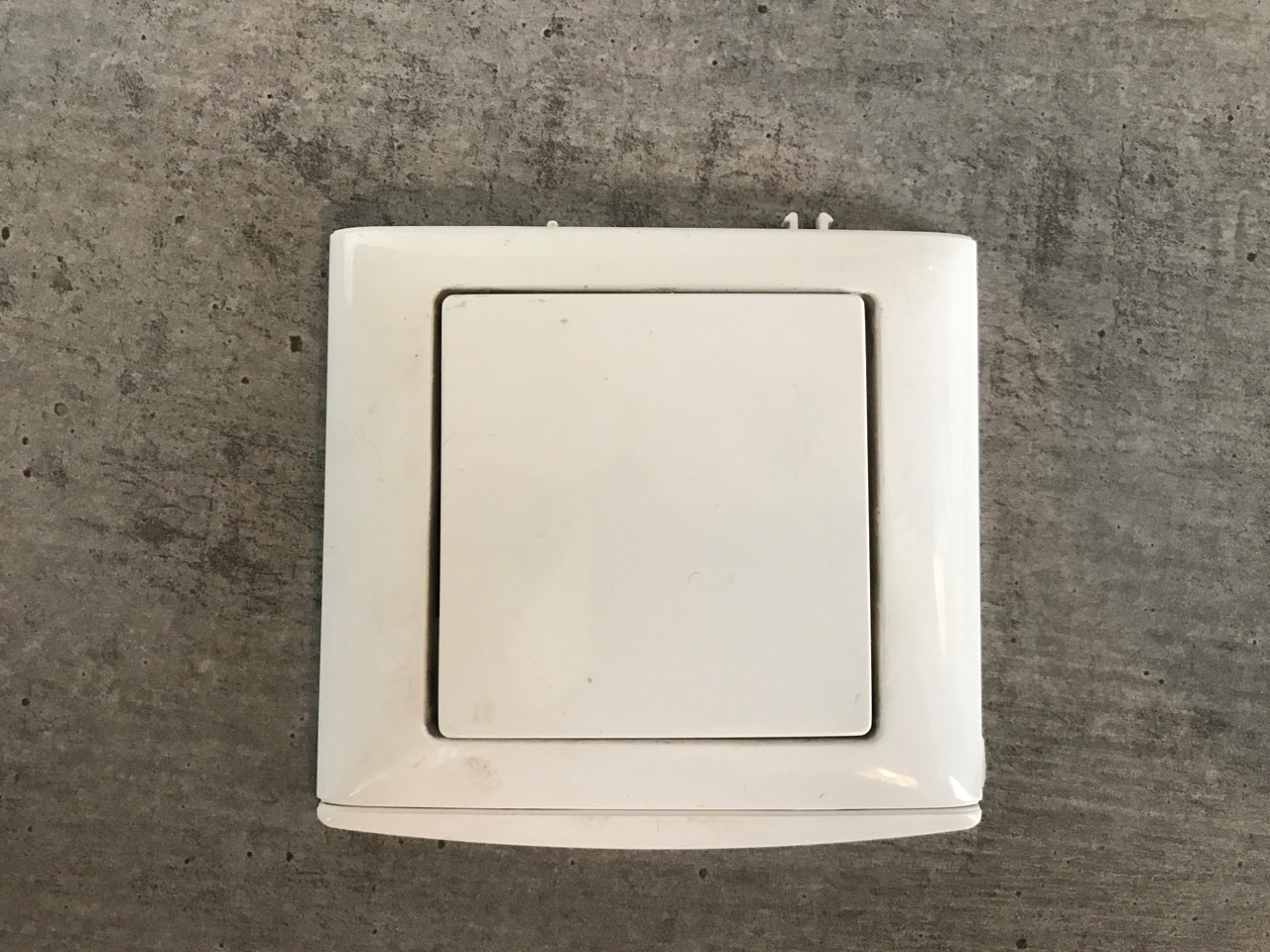

(#) Psynapse válasza Bakman hozzászólására (») Dec 27, 2016 /
csak egyetlen helyről tudom felkapcsolni, a szobából. Felette van még egy kapcsoló is, de az már a szobához vezető lépcsőnél kapcsolja a világítást.
rászerelt kapcsolót értettem alatta, csatoltam képeket.
Tehát csak egy billentyűje van.

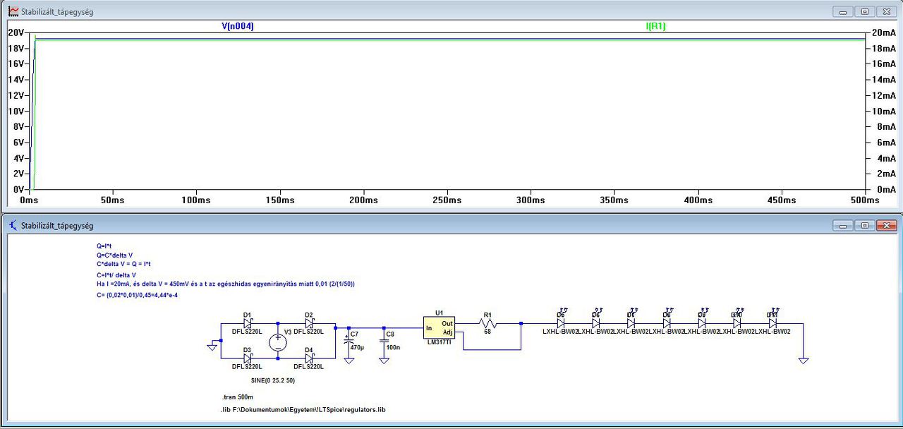

(#) diamik válasza Udvari Zsombor hozzászólására (») Dec 27, 2016 /
Az LM317 szerintem bírni fogja a kapcsolgatást. 2A-ig képes stabilizálni, de ott már jelentősen disszipál.
Az előzőekben 800mA-t írtál a tápegységed áramára.
Egyébként ilyen elrendezésben egy LM317-re max. 7 LED-et tehetsz (ha a feszültséged 24V DC).
Az a kérdés már csak, mennyi a tényleges áramod, amivel gazdálkodhatsz. Ha 7 LED-et használsz, akkor graetz híddal, LM317-el és mindennel együtt kb. 250mA szükséges.
(#) Psynapse válasza RoliNyh hozzászólására (») Dec 27, 2016 /
megvan a hiba, elnéztem a kapcsolót. Kettő van egymás felett ahogy a mellékelt képen is látható. Most leszereltem a másikat is. A felső kapcsolja a szobában a villanyt, az alatta lévő pedig a szobához vezető lépcsőnél kapcsolja. Viszont a lépcsőnél lévő világítást a lépcső mindkét végéről lehet kapcsolni, tehát két kapcsoló tartozik hozzá. Viszont ennek is ugyanúgy egy billentyűje van mindkét helyen.
akkor a szoba világítása tiszta mostmár, össze kell kötnöm a két vezetéket gondolom.
De a lépcsőnél lévő világítást hogyan csináljam meg, hogy feszültség alatt legyen miután leszereltem a kapcsolókat?
Mert ha mindkét kapcsolójánál lévő vezetékeket összekötöm akkor gondolom az kikapcsolt állapotot eredményez (mindkét kapcsoló felkapcsolt állapotában nem ég az izzó).
Az egyik kapcsoló kábelet összekötött, a másik kapcsolójét nem összekötött állapotban kellene rögzíteni?

(#) Udvari Zsombor válasza diamik hozzászólására (») Dec 27, 2016 /
Színenként (piros, sárga, zöld, narancs) 9db rendelek, legfeljebb majd kevesebbet építek be...
Mielőtt még félreértenénk egymást. Én LED-enként 2,75V-al számoltam. LED-től függ, mennyi áram és feszültség kell neki. A feszültség az általában standard, inkább az áram szokott változni, típusonként.
A LEDek egyszerű színezett (3mm) típusok innen a HEstore-ból, ott megnézheted az adatlapjukat. A színek: piros, zöld, sárga és narancs. És az LM317 a pozitív vagy a negatív pólusra menjen sorosan?
(Én 2,8V feszültséggel számoltam 8 darabot...)

Annak a lámpának a kapcsolóinál, amelyiket két helyről tudod kapcsolni, három-három vezetéke van. Mindkét kapcsoló váltókapcsoló. Ha szabályosan van szerelve, akkor mindkét kapcsoló alatt kösd össze a három-három vezetéket. Az esetleges visszaállítás miatt jelöld össze a vezetékeket a kapcsolókkal.
