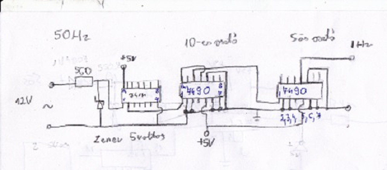

(#) Gafly válasza madzagos hozzászólására (») Jan 22, 2017 /
Az OK, csak így nem fog számolni, mert a bemeneten nincs impulzus...
(#) madzagos válasza Gafly hozzászólására (») Jan 22, 2017 /
Az egyenirányító dióda akkor nem kell bele?
(#) proli007 válasza madzagos hozzászólására (») Jan 22, 2017 /
Így van! Ekkor a pozitív félperiódusban a zéner 5V könyökfeszültsége, negatívban pedig a zéner nyitóirányban, mint " sima dióda" fogja korlátozni a feszültséget.
(#) tkovacs válasza madzagos hozzászólására (») Jan 22, 2017 /
Használd a mellékletet!
(#) madzagos válasza proli007 hozzászólására (») Jan 22, 2017 /
Köszönöm a válaszod. javítottam a rajzot.
(#) pucuka válasza madzagos hozzászólására (») Jan 22, 2017 /
Dióda ugyan nem kell bele, de attól még nem fog számolni. A 7490 bemenetére megfelelő felfutású TTL jel kell. Ezért szükséged lesz a zéner után egy jelformálóra, mondjuk egy Schmitt trigger bemenetű inverterre pl. 74HC14

(#) shirke hozzászólása Jan 22, 2017 /

(#) gyoran válasza madzagos hozzászólására (») Jan 23, 2017 /
SZia
amennyire néztem, a lábak bekötése jó (milyen régen volt, elfelejtettem, hogy a 7490 nem az 1-14-en kapja a tápfeszt)
Gaflynak viszont igaza van. Ha ez sima 7490 akkor alapvetően magasnak vesz minden nem definiált lábat. A ClkB-t az első osztónál ezért kb 220 Ohmmal a földre kell kötni, hogy logikai 0-t lásson. Cserében 12V plusznál még a csúcson is csak 4.8 V lesz a ClkB-n ami persze elég.
Az ellenállásokon kb összesen 0,2 W disszipálódik, ami nem sok.
Úgyhogy szerintem a 10-es osztó 1. lába és a gnd között hiányzik 180-220 Ohm egyébkét rendben.
Viszont minden tüske a 220-on (Lift, "kínai" kapcsolóüzemű táp) tüskéket tesz a 220-ra, ezt valami nagy kondenzátorral el kellene tüntetni (220 ohmmal párhuzamos kondenzátor, pl. 1 microF)
(#) proli007 válasza gyoran hozzászólására (») Jan 23, 2017 /
Hello! A bementi osztó L szintjéért kevésbé kell aggódni. Amikor a 12V váltófeszültség negatív félperiódus csúcsán lesz, az 500ohm kb. 32mA áramot szolgáltat, miközben az IC felhúzása kb. 1,5mA értékű. Vagy is meg lesz a zéró logikai szint.
Viszont inkább Pucuka hozzászólását kellene elolvasni, mert a legtöbb számláló áramkör nem szívleli, ha a jel fel/lefutási meredeksége nem megfelelő, így látszólag minden rendben van, miközben a számláló ésszerűtlenségeket képes produkálni. Tehát pont nem lehet lassítani kondival a zavarszűrés miatt a bemeneti jelet. Vagy is célszerű bementen jelformálást végezni olyan áramkörrel, aminek hiszterézise is van. (pld. 7414 74132 stb. De akár egy NE555 is megfelel ebből a célból.) Ez előtt viszont már nyugodtan lehet a bementi jelet szűrni.

(#) madzagos válasza pucuka hozzászólására (») Jan 23, 2017 /
Átrajzoltam a rajzomat így elméletileg jó?
(#) pucuka válasza madzagos hozzászólására (») Jan 23, 2017 /
Így már jól néz ki. Azért legyen a kezed ügyében egy szkóp is.
Ha összerakom akkor rákötöm az órára és az óra megmutatja hogy jól működik.
Igen ez így jó. A hiszterézises bemenet tényleg jobb, mint a szimpla kondenzátor.
A nem használt bemeneteket illik általában tápfeszre kötni. Főleg ha nem TTL-t hanem HCT (CMOS) kivitelt használsz.
Azt egy LED is megmutatja. De ha nem működik, akkor is meg kell találni, hogy hol akad el. 50 Hz -el meg nem tudsz pislogni, még 25 -el se.

(#) Gafly válasza pucuka hozzászólására (») Jan 23, 2017 /
Azon gondolkodom még, hogy vajon az a 12V váltakozó feszültség külön független tekercsről jön-e, vagy amiről táplálkozik maga az áramkör is (egy mondjuk 7805, vagy hasonlóval, graetz után)
(#) madzagos válasza Gafly hozzászólására (») Jan 23, 2017 /
Ugyan arról a tekercsről fog menni. Ez okozhat problémát?
Ha diódahíddal készíted az IC -k tápjait, akkor igen. De az 50 Hz -et leveheted róla egy nagyértékű fólia kondival. Pl. 470 nF/250 V
