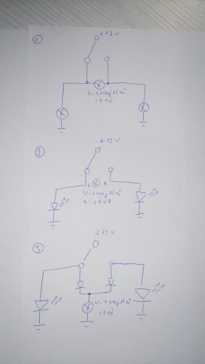

Szép napot , Csak egy kis egyszerű kérdésem lenne.
Az 1.Pontban a gyári kapcsolás látható (Egy egyszerű index)
A 2-es pontban az látható ,hogy az indexek már Led-re vannak átalakítva ,de a visszajelző izzó ki van kötve ,mert az izzó vezetése miatt minden lámpa villogot.
A 3-ik képen pedig az ötletem látható ,hogy a visszajelző is működjön.
Az egyes oldalakról jövő jelet két diódán vezetném át így a nem használt oldal diódája záró irányban nem engedne vissza .
Használható lenne ez az ötlet?

(#) Stewe válasza havranarpi hozzászólására (») Feb 4, 2017 /
Korrekt. Bár a diódán át kell ereszteni az izzó áramát is, sokkal kisebbek lehetnek, ha a visszajelző is LED-es.
Ez gépkocsi index? Mert ha igen, akkor vannak még megoldandó problémák....

(#) havranarpi válasza Stewe hozzászólására (») Feb 4, 2017 /
Nem, ez motorkerékpár index és 1982-es a Technika úgyhogy nincsen agyon bonyolítva
Köszönöm a tippet a ledes visszajelzőre
A motorkerékpár is gépjármű, ugyanazok a szabályok vonatkoznak rá!
Elektronikus (multivibrátoros) az irányjelző ütemadó? A 90+/- 30 az percenkénti frekvencia biztosítása mellett érdemes lenne valami visszajelzés arra, ha az irányjelző izzón (LED-en) nem folyik áram, vagyis nem ad ki fényt. A termomechanikus irányjelző automatáknál ez gyorsabb villogást jelentett. Tudom, hogy egy LED kiégése nem túl valószínű, de az összes többi hibaforrás ugyanúgy jelen van.
Igen a ledes lámpa meghibásodása nem visszajelzett, egyébként valóban , a régi hagyományos 5 lábas Bimetálos relé volt benne ez lett cserélve ütemvezérelt elektronikusra cserélve.
Ötlábas?? Micsoda pazarlás!!
De ha úgyis van előtétellenállás a LED-ek előtt akkor az azon eső feszültségről működtethető a visszajelző LED.... így minden tökéletes lehet.
Ez akkor is igaz lehet, ha az izzó helyére rakható LEDes fényforrást használsz, mert az ha áramgenerátoros, akkor -2 -3V feszültségről is ugyanolyan fényerőt ad, így egy előtéttel meghajtható a visszajelző.

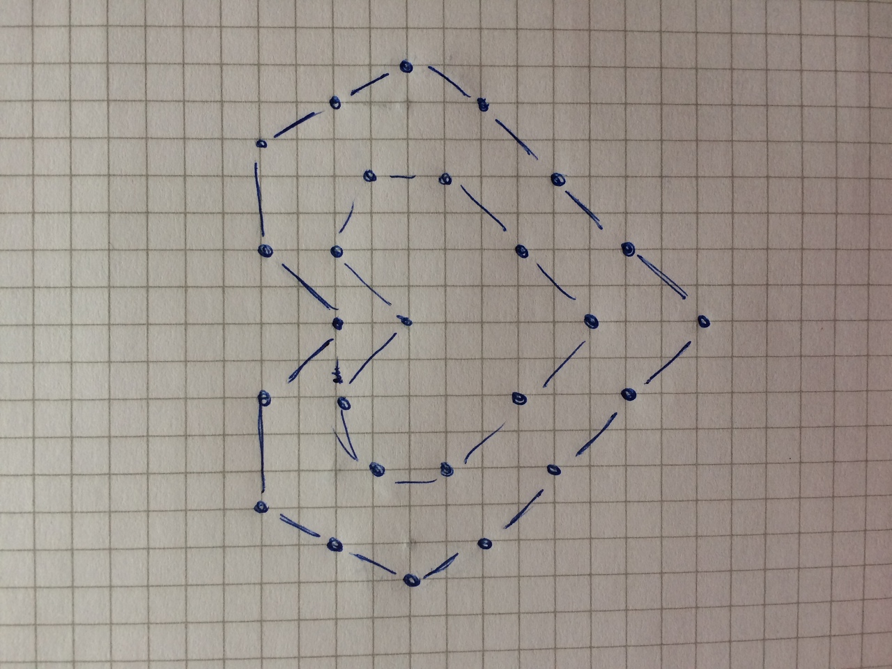

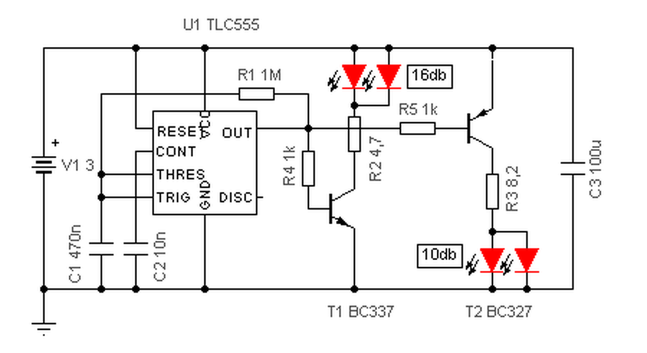

Segitséget szeretnék kérni, multivibrátorral kapcsolatban. Barátom szülinapjára szeretnék készíteni egy "szerelem dobozt" ami úgy nézne ki, hogy két sor ledet (10,16) villogtat a multivibrátor. Nyilván egy bekapcsológomb működtetné elemről. Alapvető egyszerű dolgokat kitudok számolni, és eltudom készíteni a kapcsolási rajzot, de ehez fogalmam sincs, hogyan kezdjek hozzá. Ehhez szeretnék egy kapcsolási rajzot kérni, ha lehet!

(#) anaja válasza Gafly hozzászólására (») Feb 4, 2017 /
A ledek pirosak lennének, mert szív alakba szeretném őket elrendezni egy fa vagy plexi lapra
A táplálást úgy gondoltam, hogy vannak ezek a két elemes foglalatok(nem tudom mi a hivatalos neve) amik vannak az órákban stb.. és arról kapná, ezekkel a normális ceruzaelemekkel.
Ez ilyen szív a szívben lenne, és a nagyobbik szív áll 16 ledből, a kisebbik pedig 10-ből. De csatoltam a képet, hogy milyen elrendezésre gondoltam!

(#) proli007 válasza anaja hozzászólására (») Feb 4, 2017 / 1
Hello! Megrajzoltam mit lehetne tenni. Persze ennyi Led-et nem igazán szép párhuzamosan kötni. Vagy válogatni kell nyitófeszültségre, vagy inkább célszerűbb minden Led elé egy-egy 100ohm-ot tenni.
(#) Gafly válasza anaja hozzászólására (») Feb 4, 2017 /
A fát javaslom és nem a plexit, valamint 3mm-es LED-et.
De ez design kérdés inkább.
Proli mesternek igaza van (mikor nem? ), minden LED elé külön ellenállást javaslok én is.
„vannak ezek a két elemes foglalatok(nem tudom mi a hivatalos neve)”
Elemtartó kapcsolóval
De ha nagyon egyszerűen akarod megoldani, akkor használhatsz 3mm villogó LED-et is. Gyártási szórás miatt előbb-utóbb "sziporkázni" fognak. Egyszerűen csak párhuzamosan kötöd őket, és ennyi. Viszont cserébe fogyasztanak mint a fene, ámbár adapterről lehet őket táplálni.
