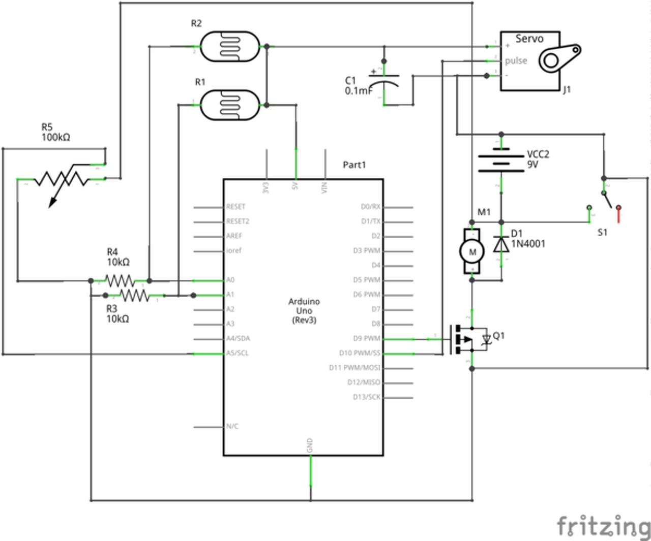

Van egy tervem, egy önjáró traktort készítenék.
Arduino UNO lappal vezérelném.
A kapcsolási rajza alább látható.
A fényérzékeny ellenállásokból jövő ingerek segítségével vezérelném a szervo motort.
A potméterrel állítanám be a DC motor forgási sebességét.
A kapcsolóval indítanám el a DC motort.
A traktor csak előre, jobbra, és balra mehet.
Talán jobb lenne, ha 4,5V-os elemmel hajtanám meg a DC motort?
Jó-e az elképzelés?
Van-e benne hiba?
Hogyan kellene bekötnöm a 4,5V-os elemet, hogy a DC motort meghajtsa?

(#) proli007 válasza csanyipal hozzászólására (») Feb 10, 2017 / 1
Hello! Itt azért több hiba is van.
- A telep 9V-os, miközben az UNO 5V táppal van írva. De mondjuk nem menne tönkre, mert meg sem kapja a tápot az UNO és a Servo sem..
- Az S1 kapcsoló szükségtelen, ha csak nem szeretnéd rövidre zárni az elemet. Mert jelenleg így működne.
- A Fet GS közé, ellenállást szoktunk tenni, hogy a Gate ne lóghasson a levegőben. Mert bekapcsoláskor, Reset alatt (vagy rossz programozásnál) a kimenet lebeg. A Fet meg analóg módba kerül, és eltávozik.
- A rajz egyébként nem értelem szerű. Oly kusza, hogy nézegetni kell, mi hova van kötve. Az R5 poti pld. 9V-ot kapna, az UNO meg 5V-ot? Valami stabi kellene az UNO számára. (Gondolom a Servo is arról járna.)

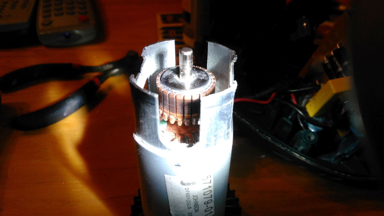

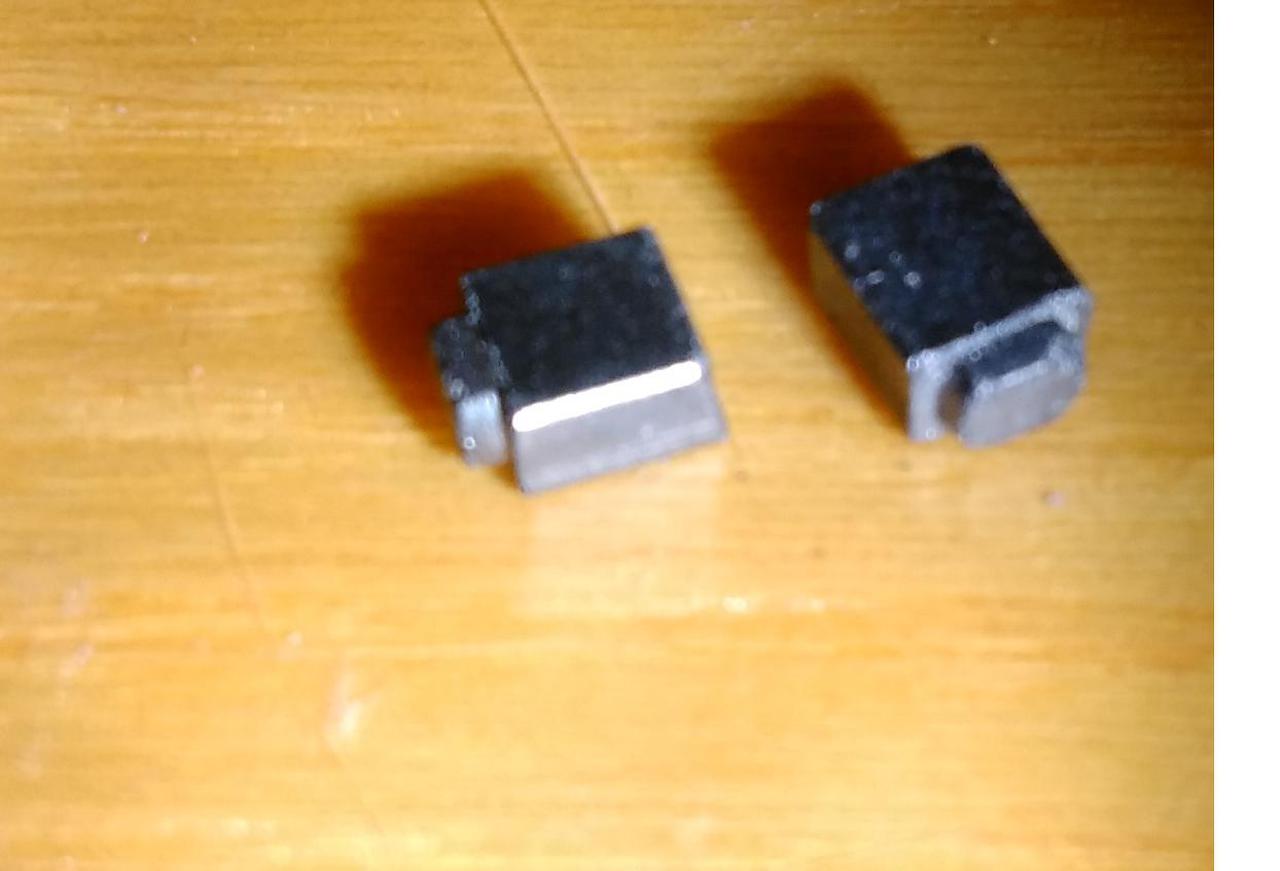

Üdv újra!
Kicseréltem a kondit, most már kap a motor 206V-ot, de megse mukkan. Az első bekapcsoláskor volt egy halk cicergés, azóta semmi. Szétszedtem újra, a kefék érik a kommutátort.
Szakadt lehet?

(#) vargaf válasza ftirius hozzászólására (») Feb 11, 2017 /
El van kopva a szénkefe, nem jól érintkezik. A kommutátort tisztítsd meg, polírozd fel, kapard ki a szegmensek közét, cserélj szénkefét.
