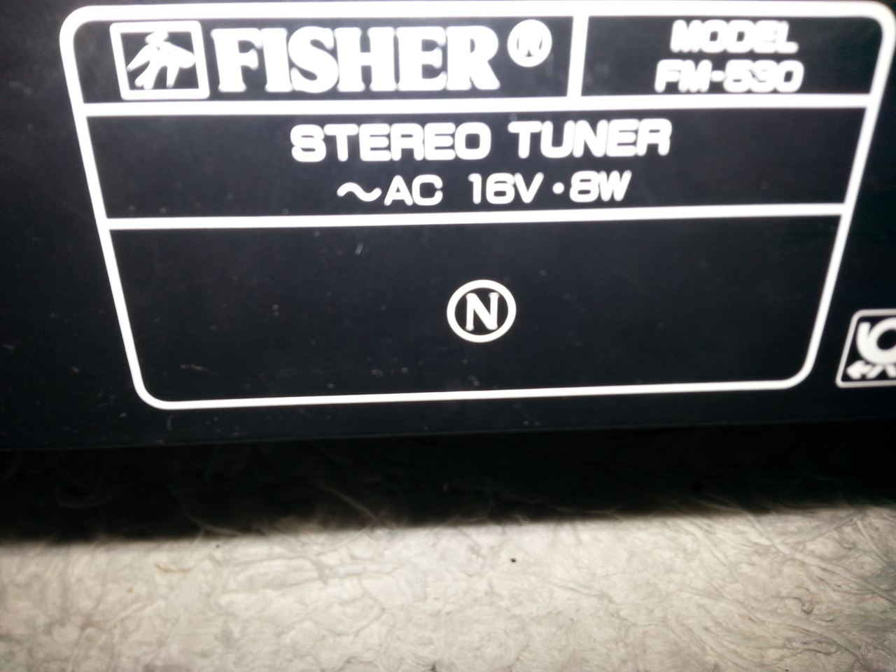

16V DC-vel nem megy el? Miért muszáj neki váltakozóáramot adni?
(#) jocka0012 hozzászólása Feb 9, 2017 /
Azt irja a keszulek hazon , hogy 16V AC 8W
(#) Pafi válasza jocka0012 hozzászólására (») Feb 9, 2017 1 /
Ha van még másféle trafód is, lehet sorba-párhuzamosan variálni. Pl. ha van még egy 230/48 V-os, akkor a primereket sorba, a szekundereket párhuzamosan kötve (a megfelelő fázisban!) kb. 16V lesz a szekunder. Stb...
De alapvetően mindig az egyik oldalon párhuzamba, a másikon sorba szabad kötni a tekercseket, mindkét oldal párhuzamosan, vagy mindkét oldal sorba csak akkor köthető, ha pontosan egyformák a tekercsek/vasak. És persze mindig csak kisebb feszt szabad rákapcsolni, mint amire a trafót kitalálták.

(#) Pafi válasza jocka0012 hozzászólására (») Feb 9, 2017 /
Esetleg elkókból egy kapacitív feszosztó? (Mindkét tag két elemből sorba kötve, ellentétes polaritással, pl. 2 db 470 µF 25 V, és 2 db 1000 µF 16 V.) Csak rövid időre, pár percre, mert ezek is melegszenek azért, ha nem is annyira, mint az ellenállások!

Hát... Primereket sorba, különböző feszültségű szekundereket párhuzamosan?? Szerintem ebből csak trafó leégés, és füst lesz, de legkevésbé 16V AC.
(#) Pafi válasza granpa hozzászólására (») Feb 9, 2017 /
Várhatóan 0,5 A-rel több lesz az áram az osztó felső tagján, mint az alsón. De ha a felsőn 0,5 A folyik, akkor az alsón 0, tehát ez nem feszosztó, hanem előtét-ellenállás.
Ha feszosztóval feszültséggenerátoros jellegű forrást szeretnénk előállítani, akkor a két impedancia párhuzamos eredőjének sokkal kisebbnek kell lennie a terhelés impedanciájánál. Mondjuk 5-ös arány már elfogadható. Itt durván 32 ohm a terhelés, tehát 6,4 ohm körüli eredő kellene, ami 27 és 8,2 ohm-os ellenállásokból jön ki. Így lesz kb. 16V a kapocsfesz. 2 db 10 W-os ellenállás éppen kibírja, bár igen forrók lesznek.

Ha van elég hely a trafód szekunder tekercse mellett, belefűzögethetsz esetleg annyi menetet szigetelt huzalból, hogy legyen egy 8V-os feszültséged. Ezt a tekercset sorba kötve a szekunderrel 16V vagy (felcserélve az egyik tekercs kivezetéseit) 32V feszültséged lesz, a tekercsek bekötésétől függően.
Valószínű különben, hogy 16V AC helyett kb. 22-24V DC-vel is működik a szerkezet. Ha a tápfeszültség csatlakozó után belül egy egyenirányító híd van és nem egy trafó ( ami eléggé valószínűtlen), akkor valószínűleg működni fog. Persze biztosat mondani csak a kapcsolás ismeretében lehet.

Most erre mit mondjak? Hozzáértés nélkül összevissza kötözve lehet füst is. De a trafó tudja a fizikát. Jó fázisban bekötve:
Uki=Up1/n1=Up2/n2 (<=szekunderek párhuzamosan)
n1=230/24
n2=230/48
Ube=Up1+Up2 (<=primerek sorban)
Ube=230V
Megoldod Uki-re, és kijön, hogy Uki=16V, Up1=153V, Up2=77V. Mitől lenne itt füst?
Persze az áramterhelhetőségek is legyenek megfelelőek, nyilván nem 2 VA-es trafóval kell dolgozni.

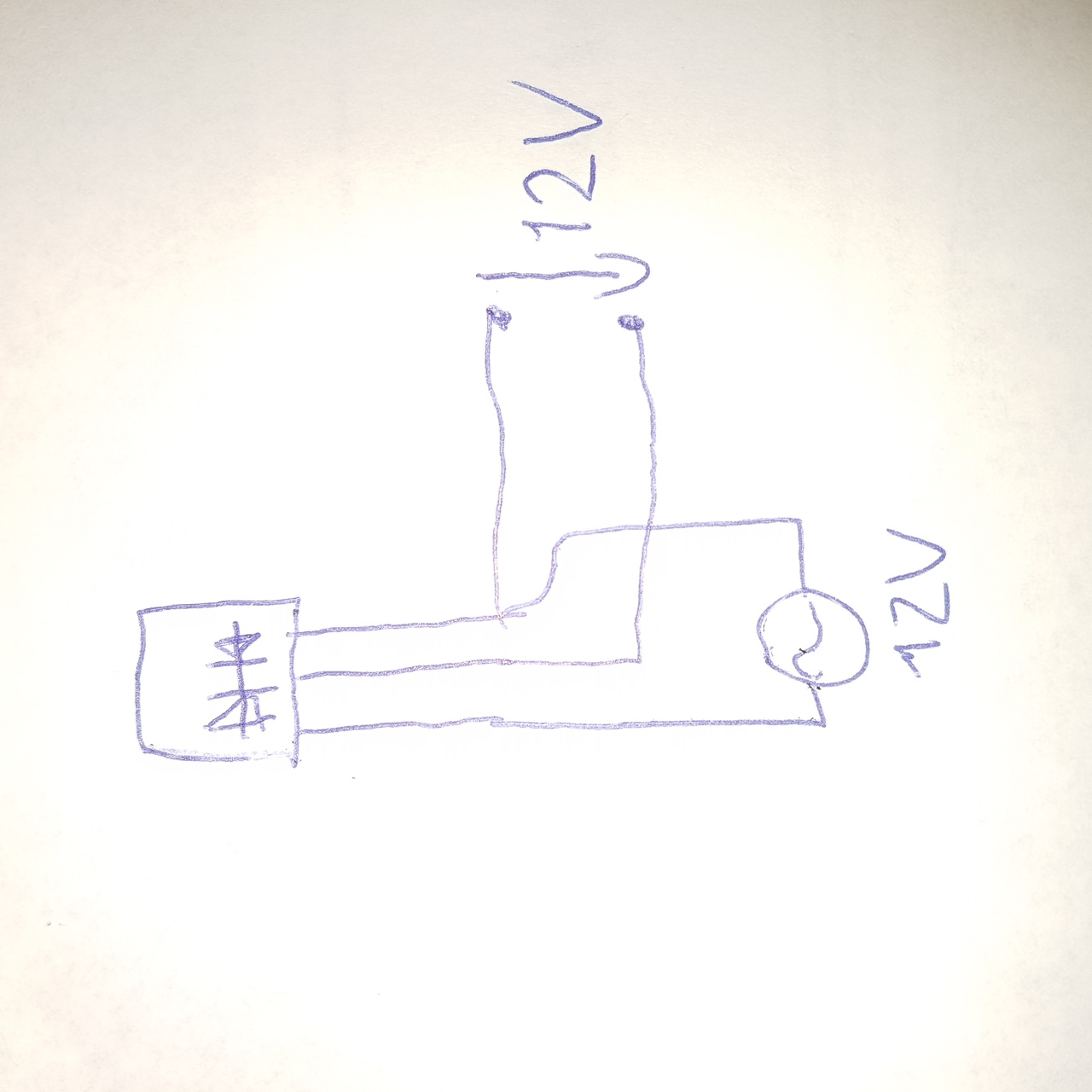

(#) kissattila88 hozzászólása Feb 9, 2017 /
Kepen lathatomodon kell bekotni a sotky diodat?
(#) proli007 válasza kissattila88 hozzászólására (») Feb 9, 2017 /
Így is be lehetne kötni, de csak egyutas egyenirányítás lenne az eredménye. Mert egyik dióda egyenirányít, a másik csak záróüzemben működne. A 2*12v-os trafóval adna ez jó megoldást.
