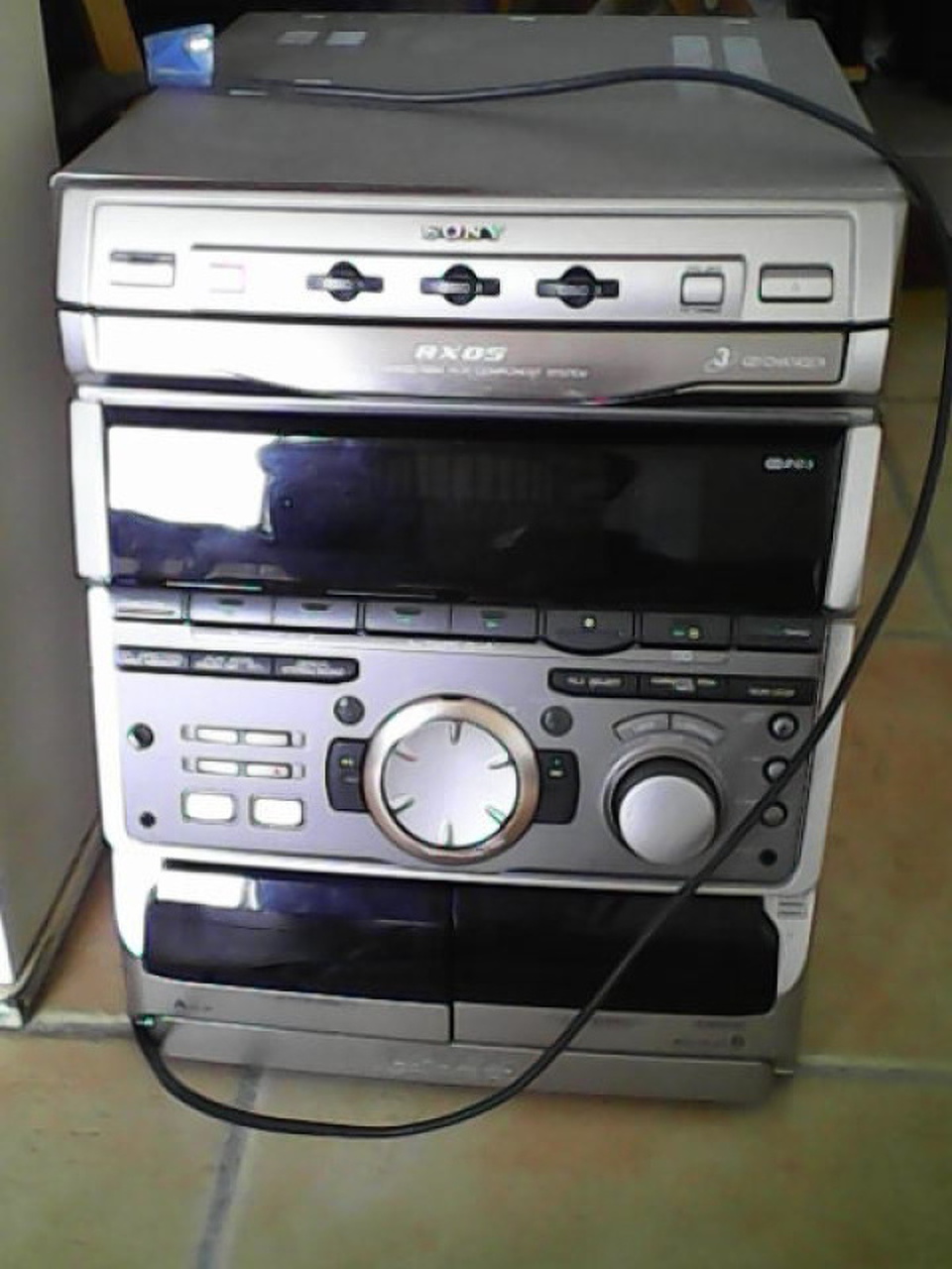

Lenne egy kis gond Sony rxd8 tip hifimmel.vennék ujat de emlék is köt hozzá.
A problémám az vele hogy a kimeneti részen csak akkor szol ha mindkét polust a hangfalrol a (pirosra kötök).
Ha normál modon kötöm be piros és fekete csati csak bug.
Fent emlitettem emléket hordoz a hifi részemre s szeretném tudni érdemes e javitatni javita,s ha lenne tippete rá örömmel fogadom.
tisztelettem Csaba

(#) Pafi válasza magicwizard hozzászólására (») Feb 25, 2017 /
Ha hozzáértő szerelőt találsz, akkor valószínűleg olcsó lesz. Tippem szerint ezt a hibát nemes egyszerűséggel egy jel-föld vezeték nem megfelelő csatlakozása okozza.
Én finoman megmozgatnék minden csatlakozót a készülékben, hátha elmúlik az érintkezési hiba.
A hozzászólás módosítva: Feb 25, 2017

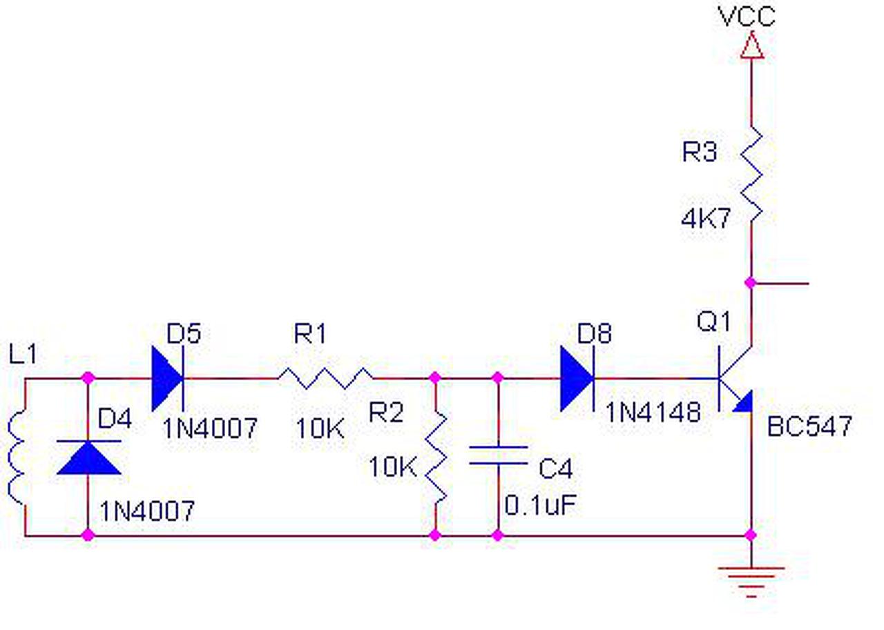

Egy negyutemu egyhengeres motorhoz szeretnek utolagosan fordulatszammerot "illeszteni".
A fordulatszammeronek negyszogjeles, impulzusos vezerlese van.
Az impulzus jelet a gyertyakabelrol vennem le induktivan, a melleklet kapcsolas szerint.
A kerdesem, hogy letezik-e valami 12V-os Schmitt trigger, amit meg ra tudnek akasztani, hogy megtudjam hajtani kozvetlenul a fordulatszammerot? Mert nyilvan itt meg abszolut nem kapok szep negyszogjelet a jelenlegi kapcsolassal, viszont szeretnem mindel kevesebb alkatreszbol, kis helyen meguszni az aramkort.

(#) proli007 válasza nyogo83 hozzászólására (») Feb 26, 2017 /
Hello! Ha csak Schmitt triggert szeretnél, akkor arra alkalmas az NE555, ha a Tr-Th bementeit összekötöd és arra adod a tranyó utáni jelet. De ha a jel mindenféle tranziensekkel terhelt, akkor lehet jobban jársz az 555 monostabill kapcsolásával. Az időzítést úgy célszerű megválasztani, hogy fele akkora legyen, mint legnagyobb fordulat esetén a két gyújtás közötti időpont.
