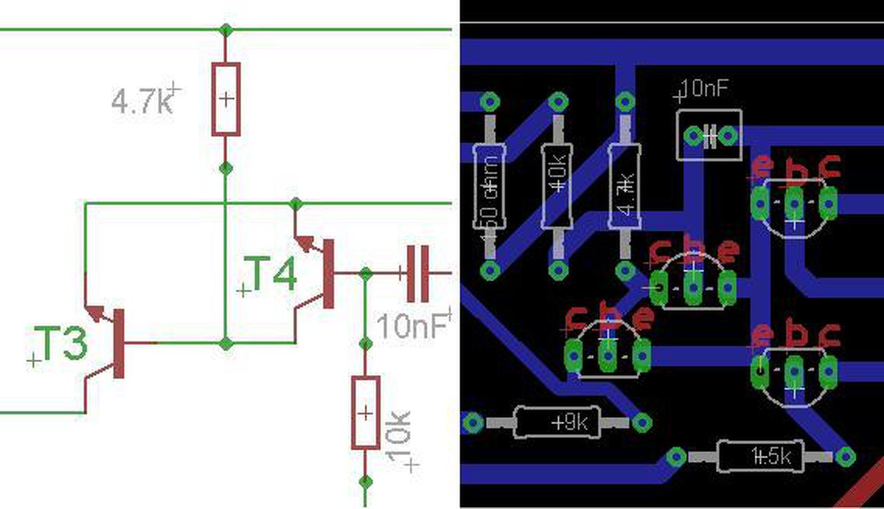

(#) zamatőr válasza madzagos hozzászólására (») Feb 20, 2017 /
Javítottam a rajzot.

(#) madzagos válasza zamatőr hozzászólására (») Feb 20, 2017 /
Sikerült össze hoznom! Köszönöm!

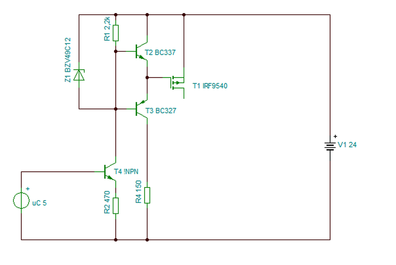

Szia, igen tudom. A "rajz"csak szemléltetésnek van, hogy miről lenne szó. P-fet-et használok.
FEt:5305, IC:CA429CPA
(#) Baxi válasza (Felhasználó 15355) hozzászólására (») Feb 22, 2017 /
Akksi töltőt rakok össze, ezért a + fesz lenne célszerű kapcsolni.
Az első verzió hasonló kapcsolással ment mint az általad mellékelt kapcsolás. Viszont 3Khz felé nem tudtam vinni a pwm-et. Nem zárt le rendesen a fet , több típusú fettel is kipróbáltam. Ezért akarom kipróbálni a fet driver-el. Ami bosszantó hogy 400ft alkatrészért 1500ft postát kell fizetni
(#) Kovidivi válasza Baxi hozzászólására (») Feb 22, 2017 /
Én nézelődnék még, van pár alkatrészes felső oldali FET meghajtás, feszültség korlátozással. Felesleges hozzá spéci IC-t venni meg postaköltaéget fizetni. A ZXY6005 kapcs. üzemű tápban van egy jó megoldás. Kerestem, de nem találom. Egy pdf-ben lett felrakva a kapcsolási rajza itt HE-n.
(#) Pafi válasza Baxi hozzászólására (») Feb 23, 2017 /
Baszki!
Bosszantó, hogy valaki nem érti hogy hogyan kell vezérelni egy FET-et, és nem reagál értelmesen a segítségre csak panaszkodik.
Rajzoltam neked egyet.
Amúgy meg miért lenne akadály aksitöltésnél az alsó oldal szaggatása?
