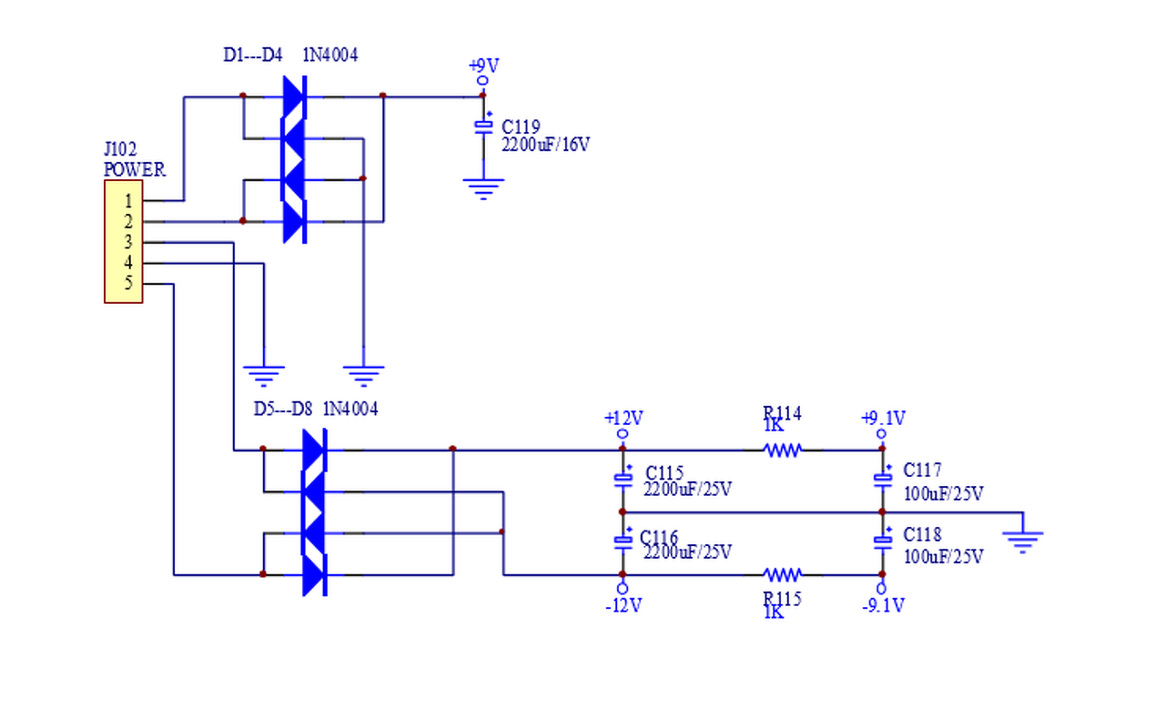

Szeretném kikérni a véleményetek egy problémával kapcsolatban. Adott a képen látható kapcsolás amely egy négyszögjel generátorként működne. A kapcsolás próbapanelon az elvártak szerint üzemel, gyönyörű szépen lehet változtatni a jel kitöltési tényezőjét és frekvenciáját egymástól függetlenül induktív fogyasztó esetén is! Megépítettem a kapcsolást nyomtatott áramkörön is ahol ha a betáp kábelt vékony mérőkábelek alkotják ugyanúgy hibátlanul működik az áramkör ahogy a próbapanel esetén. Viszont ha "normál" keresztmetszetű (1,5 mm^2-es) vezetéket kötök az elektronikára akkor induktív fogyasztót kapcsolva rá és a kitöltési tényezőt növelve egyszer csak a beállított 1000 Hz-es frekvencia hirtelen felugrik többszörösére (kb. 8000 Hz-re)!
Megjegyzés: Az X1-es jelölésű kapcson egy 10 kΩ-os potméter az X2-es kapcson pedig egy bontó nyomógomb helyezkedik el. A MOSFET kimenő lába és a "+" közé egy BY228 TFK diódát építettem be záróirányba a MOSFET védelme érdekében.
Arra kérlek benneteket legyetek szívesek segíteni ha van valami ötletetek, hogy mi lehet a probléma, mert nem sikerült rájönnöm.
Segítségeteket köszönöm szépen!

(#) proli007 válasza ADK hozzászólására (») Márc 1, 2017 /
Hello! Először is nincs a stabinak sem a bemenetén, sem kimenetén szűrő és gerjedésgátló kondi. A forrásban a két diódának semmi értelme. A motor árama a kapcsolásban földhurkot tud képezni, ha rosszul van huzalozva. Tehát minden testpontnak a forrástól kell kiindulnia.

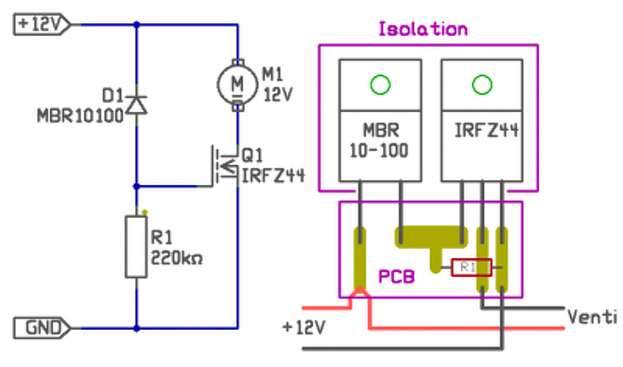

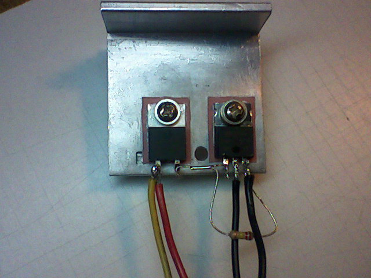

(#) Nordlys3 hozzászólása Márc 1, 2017 /
Üdv Mindenkinek!
Összeraktam egy proli007 féle ventilátor hőfokszabályzót, de sajnos nem működik.Mit rontottam el?
Ebben kérek segítséget.Képek alul.
A sárga vezeték és a hozzá kötött fekete a tápfeszültség(12Volt) és a test. A piros vezeték és a hozzá kötött fekete megy a ventilátorra.

(#) Pafi válasza ADK hozzászólására (») Márc 1, 2017 /
Ne a vezetékről írj, hanem hogy milyen tápot és milyen fogyasztót kötsz rá!
Proli007 jól írta, szűrőkondik kellenek a tápba.
Amúgy ha nem is teljesen értelmetlen a két dióda, de nem így kéne bekötni. Drain-körbe kéne tenni, ha egyáltalán szükség van rá. Egyáltalán mi lenne a szerepe? Szabadonfutó dióda, vagy polaritás-védelem? Nem mindegy!
(#) Mircsof válasza Nordlys3 hozzászólására (») Márc 1, 2017 /
A nem működik az egy elég tág fogalom...
A csavarok alatt van szigetelő azt látom, de a műanyag gyűrű is a helyén van a csavar feje alatt??
(#) ADK válasza proli007 hozzászólására (») Márc 1, 2017 /
Köszönöm szépen a segítséget, a szűrőkondenzátor megoldotta a problémát!
(#) Nordlys3 válasza Mircsof hozzászólására (») Márc 1, 2017 /
Igen a műanyag gyűrű is ott van, nem testel le a bordához egyik sem.A ventilátorra menő fekete szálon csak úgy van áram, ha valamelyik mellette lévő lábbal összezárom azt amire az forrasztva van.
(#) proli007 válasza Nordlys3 hozzászólására (») Márc 1, 2017 /
Hello! Nem látni, hogy a Fet GS között mekkora ellenállás van. (Mondjuk a dióda típusát sem látni.) De ha a dióda lábait áthidalod egy 100koh-os ellenállással, akkor a ventinek el kell indulni.

(#) Nordlys3 válasza proli007 hozzászólására (») Márc 2, 2017 /
A FET egy IRFZ44N és a dióda egy B10100, ahogyan a képeken is látszik.Az ellenállás pedig 220 kilós.Jelenleg a ventire menő fekete a középső lábon van, és csak úgy működik, ha vagy a jobb vagy a bal oldalival összezárom a középső lábat.Az egyiknél lassabban, a másiknál gyorsabban forog a ventilátor.

(#) proli007 válasza Nordlys3 hozzászólására (») Márc 2, 2017 /
Hello! Próbáld ki azt, hogy a diódára teszel egy 100kohm-os ellenállást. Akkor is el kell indulnia a ventinek. Mérd meg ekkor a 220kohm-on a feszültséget.
Egyáltalán hány fokra szeretnéd hogy elinduljon a venti? És melegítetted a bordát, erre a hőfokra? Miközben melegíted a bordát, mérd a feszültséget a 220kohm-on.
60 kilóval sem megy, próbáltam mivel ez volt itthon.Hiába melegítem, kb. fél volt jön ki.
45-50 fok körül szeretném ha bekapcsolna.Ez nekem nem jött be.
