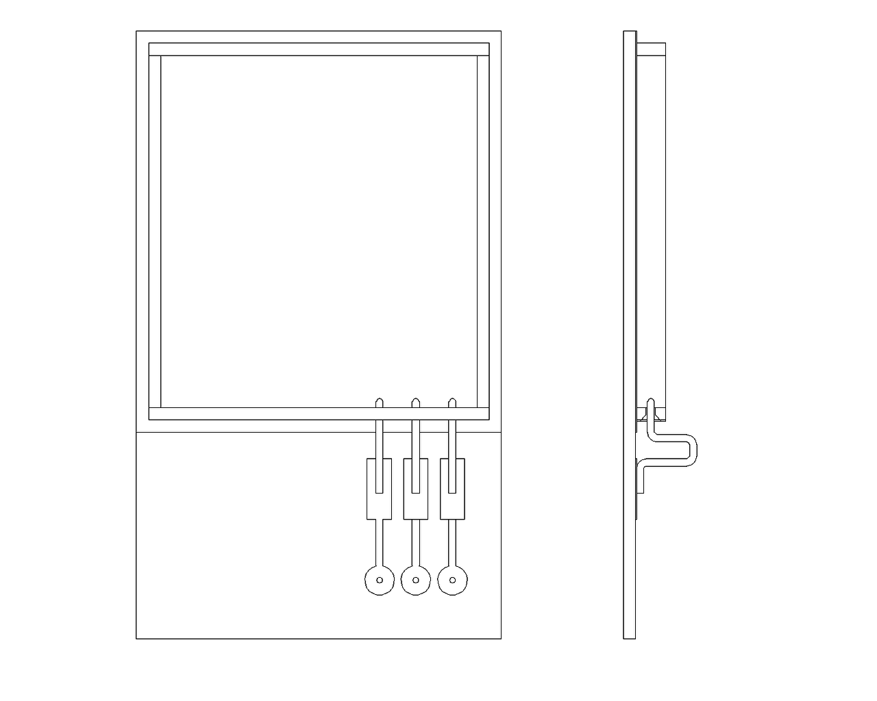

Ha egy telifóliás nyák lemezre felforrasztasz egy keretet az akkunak, akkor a rögzítés kipipálva.
A felső végén lévő darabba fúrhatsz másfeles furatokat az érintkezőknek, amiken 1-1,2 mm-es rugós érintkezőket dughatsz be, és már kész is.
Lerajzolni ugye nem kell?

De milyen az az érintkező, és hol van?

Ez egy kiegyenesített rugóból fogóval meghajlítható, és a helyére forrasztandó.
Egy hevenyészett rajzot csináltam.

Köszönöm, bár el tudtam képzelni. De milyen rugóból? Nekem az érintkezőhiánnyal van bajom.

Amikor telefonhoz kellett adatcsatlakozókat csinálnom (nem mondom meg miért), akkor kutya közönséges golyóstoll rugót használtam. A maximum 2A töltőáramhoz már talán kicsit vastagabb is szükséges lehet, de szerintem vállalható. Az érintkező belső végére egy réz sapka (merőleges tárcsa, gyűrű, csődarabka) talán nem árt.
Az érintkezőnyomás ne legyen kisebb, mint a telefon saját elemcsatlakozójáé!
A rugókra nem rajzoltam szigetelést de nagyon fontos (hajlítás után kell ráhúzni), azon kívül, hogy a töltőáramkör is drága, az akku zárlata súlyos balesetet okoz.

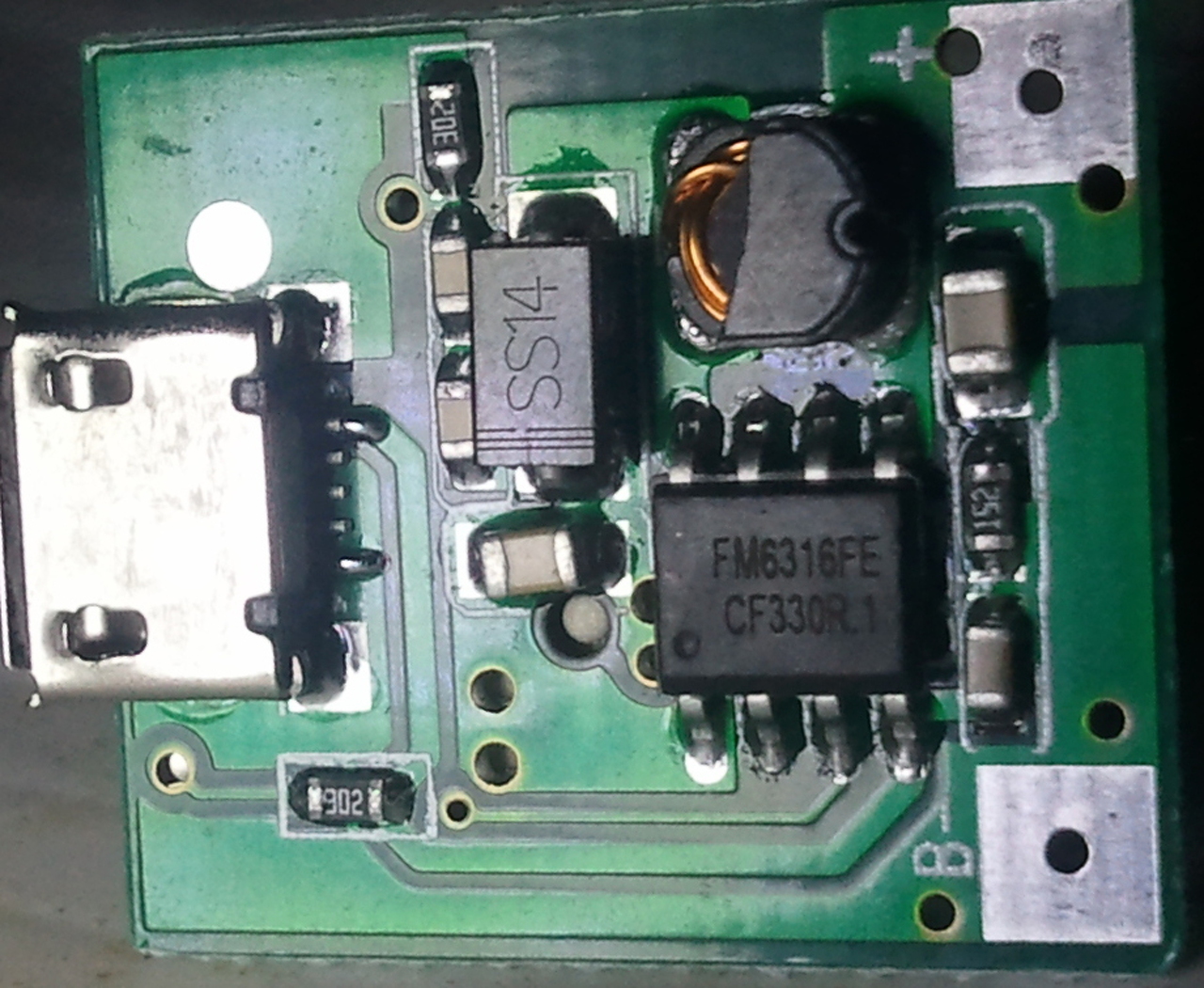

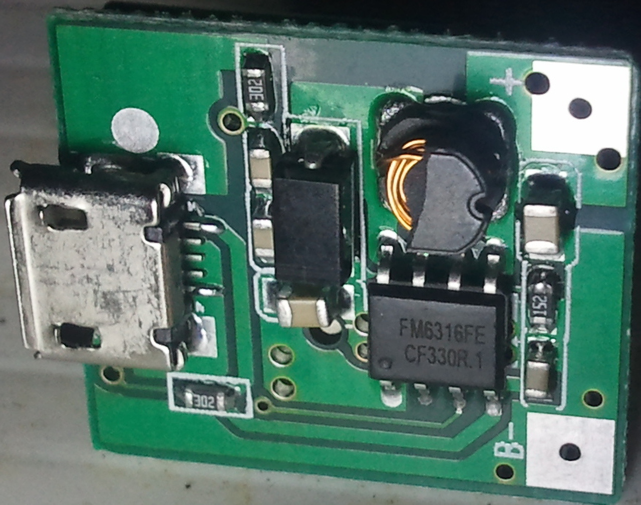

A leírásból nem derül ki, hogy milyen IC van rajta. Három funkciót kellene tudnia: Védelem, töltés, és step up DC-DC. Megtennéd, hogy megnézed, mi az IC típusa? Kíváncsi lettem.

Ilyen.

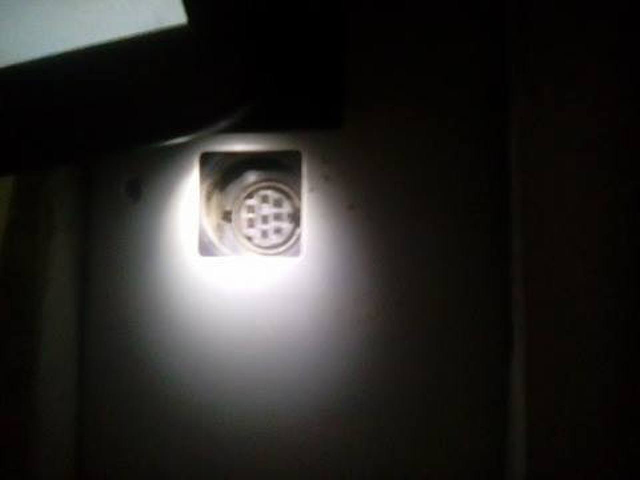

Nos van egy kis problémám, Kis vagy nagy az relatív! Van egy monitorom mely rendelkezik Mini-DIN-8-as csatlakozóval, és rendelkezem egy DVD lejátszóval mely S-video csatlakozóval rendelkezik! Össze lehet ezt hozni ? Esetleg lenne valakinek ingyen egy felesleges adaptere hozzá?

Veszel egy ilyen kábelt

A fordító szerintem körülményes, ha jól tudom itt nem kompozit videojel megy be, hanem RGB.
SCART csatlakozóhoz illeszthető ha csak kábellel akarod.
