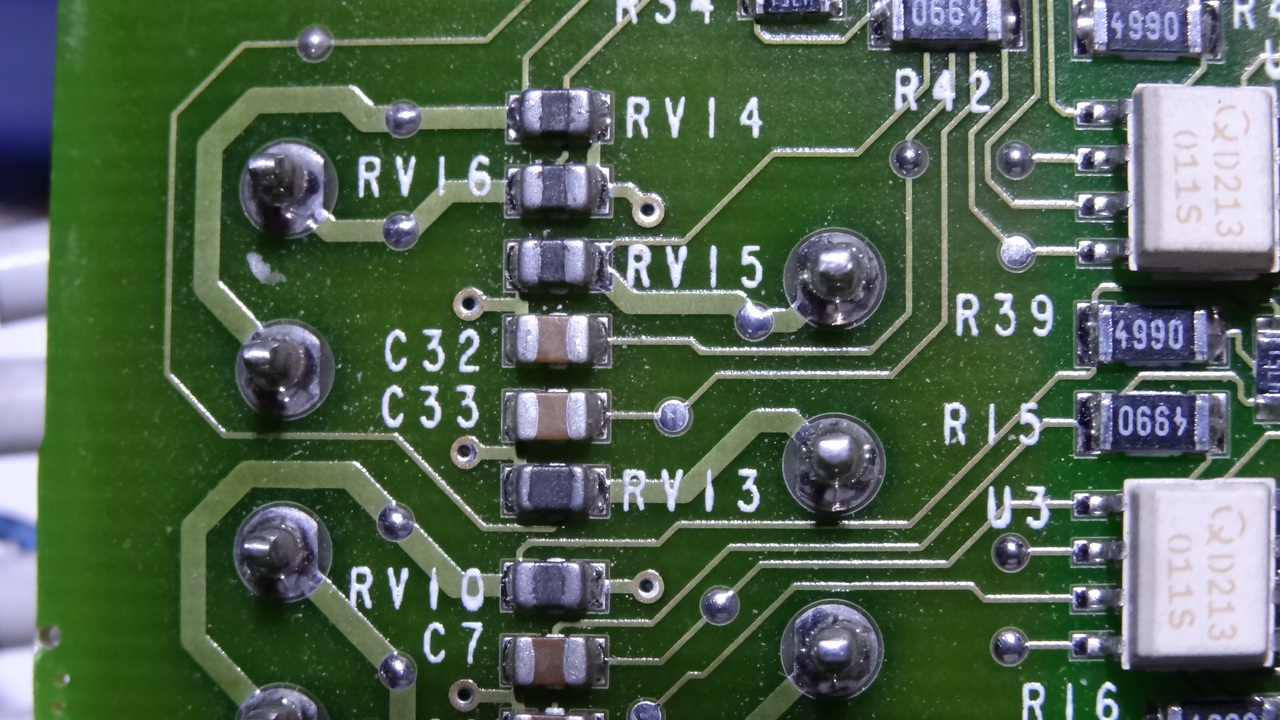

Ezen a nyákon az RV jelölés mi lehet, talán varisztor?

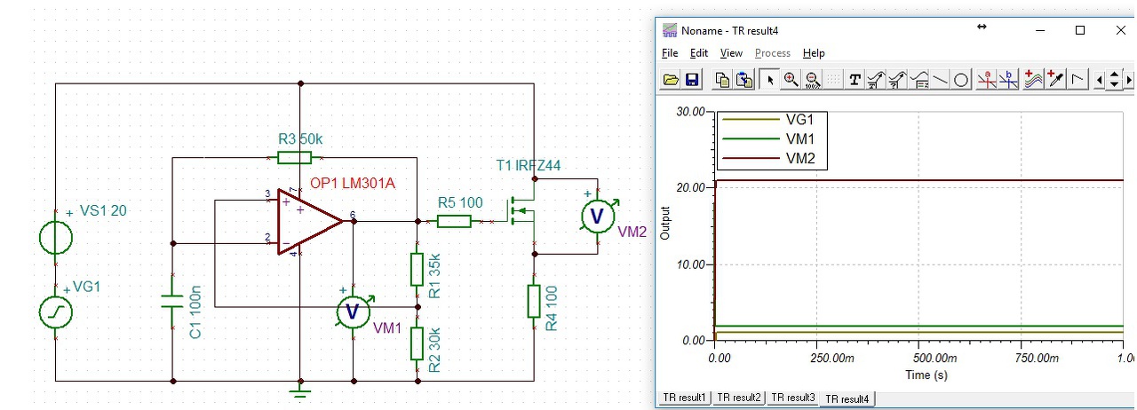

Hogy tudnám kitéríténi a szimulációt a konstant értékekből? VG1 egy 1V-os unitstep, de az sem segített. A hozzászólás módosítva: Márc 11, 2017
