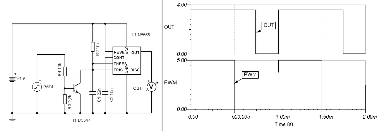

Meg vagyok akadva egy hűtő vezérlővel. Nincsen típusa, nincs semmilyen adatom, csak az hogy a 2 modulja között PWM kapcsolat áll fent.
A probléma a következő. A hűtő túlmelegszik nyaranta, mert egy adott fordulatnál nem növeli tovább a ventilátor fordulatát, és a közbenső fordulat is túl alacsony, most olyan 900-al forog maximum, de ha 230V-ot kötök rá akkor felmegy egészen 1800-ig, és tökéletesen hűt. Most úgy oldottam meg, hogy legalább ki-be kapcsoljon, hogy a PWM vezetékeire egy ebay-es pwm modult raktam, ami potméteres. Nem szeretném módosítani a moduljait, ezért azt szeretném kérdezni hogy lehetséges az hogy egy adott PWM jelet módosítsunk?
Tehát van egy 50%-os PWM jelünk, 0-5V között, és ezt pl 60%-ra módosítanánk, de ugye ha leesik 20%-ra akkor legyen pl. 30%. A lényeg az hogy egy kevéssel nagyobb fordulatot érjek mint a jelenlegi. Van erre megoldás?
Előre is köszönöm!
Dávid

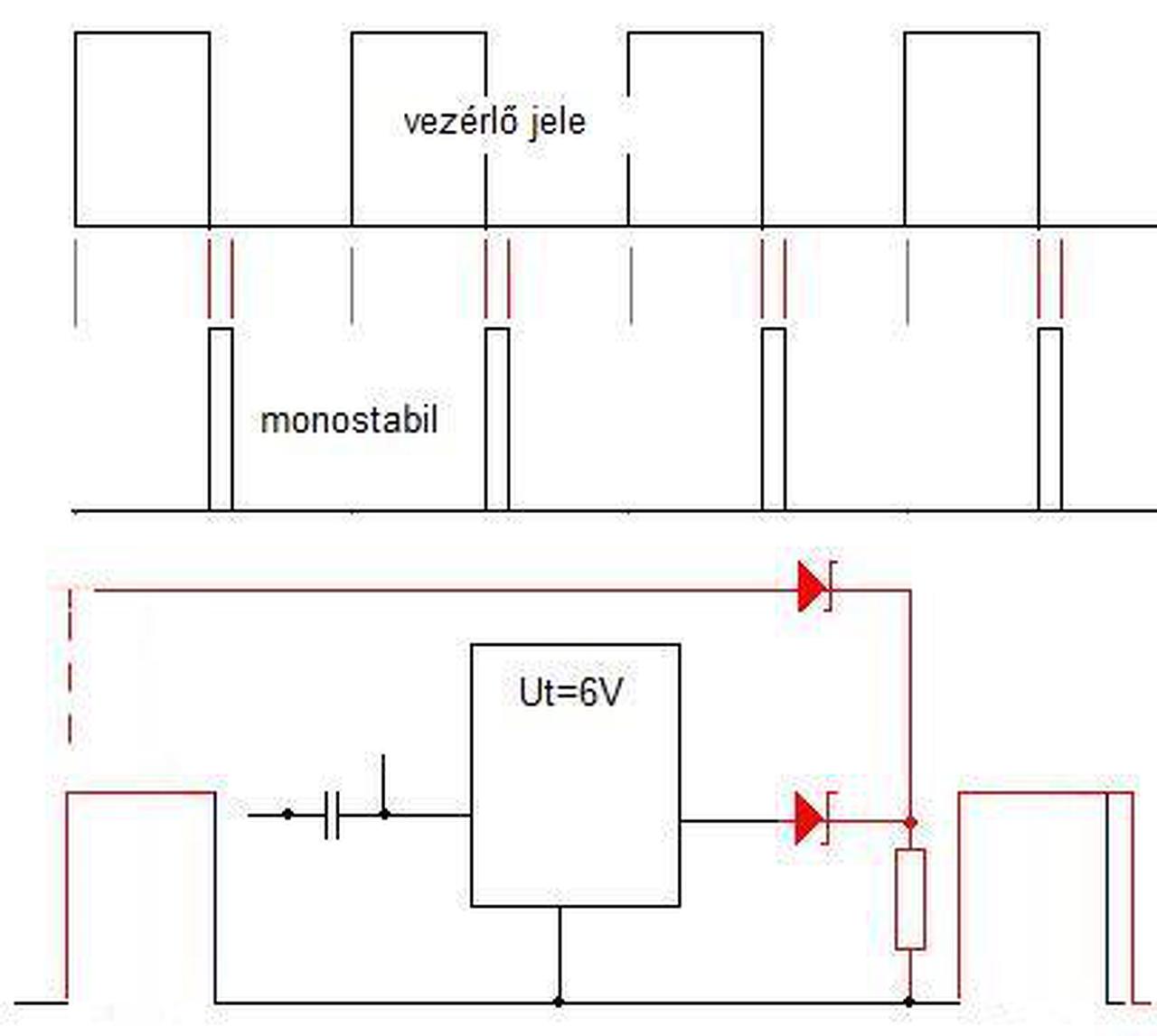

(#) ferci válasza kistrojak hozzászólására (») Márc 15, 2017 /
Az első kérdés az, hogy tiszta pwm-ről beszélsz-e, vagy a frekit is állítja a vezérlőd, mert akkor más a szitu.
Ha csak a kitöltés változik és a freki nem, a következőt próbáld ki.
Komplett kapcsrajzot nem csatolok, mert a fentiek miatt se kell, csak az elvet vázolom.
Fogsz egy 555-öt és a vezérlőd pwm jelével indítgatod monostabil módban. A kitöltés idejét tudnod kell, hogy mennyi ( megméred ) és a monostabil idejét kiszámolod, ennek pl. 10-15 %-ában és hozzáadod az eredetihez.
Az indítás a vezérlőd lefutó élével történik.
Két schottky diódával közösíted a vezérlő és az 555 kimenetét. Az 555 tápját 6-6.5 voltra állítod be, hogy nagyjából meglegyen az 5 voltos fesz a kimenetén.
Természetesen csak akkor működik ez a verzió, ha a vezérlőd kimenete aktív lefutó élt is tud produkálni, ill a venti bemenő rész le van zárva vmilyen ellenállással.
Ezeket neked kell megvizsgálni.
A hozzászólás módosítva: Márc 15, 2017
(#) RoliNyh válasza ferci hozzászólására (») Márc 15, 2017 /
Tovább gondolva az elméleted, ha felfutó éllel indítja az 555 -öt, és hosszabb időt állít be a kimenetre mint maga a bemeneti jel, a két diódás VAGY kapcsolat akár el is hagyható, a kimeneti jel megfelelő lesz...
(#) ferci válasza RoliNyh hozzászólására (») Márc 15, 2017 /
Szerintem nem hagyható el, mert egyik "bántaná" a másikat- amelyik már 0-n van.
Az 555-öt ebben a szituban is lefutó éllel indítja el.
Ott van a diagram, azt kell értelmezni a kérdezőnek.
Mindenkinek adott a lehetőség, hogy másik ötletet adjon.
Még annyit ide, hogy csak az 555 egyedül nem oké, mert akkor nem lenne meg a"mihez képest" idő-növelés.
Annyira nem néztem utána az 555 lelki világának, de a monostabil időzítőnek pont az a lényege, hogy felfutó élre indul, és a kimenetén a beállított ideig magas szint van, függetlenül attól, hogy a bemenet időközben visszaállt alacsony szintre. Ha az 555 -el ez nem megoldható, akkor más időzítőt kell választani.
Jó, hát ez nem vitatéma, hogy mikor és mire indul.
Nálam direkt indításnál a lefutó él a jó, kicsit már ismerem a lényegét.
Az elméleti részt pedig ki-ki maga tanulmányoza.
Előtted áll, hogy mikor és mit javasolsz a kérdezőnek..
(#) Elektro.on válasza RoliNyh hozzászólására (») Márc 15, 2017 /
Biztos vagy te abban a felfutó élre indulásban?
Itt egy link a felépítéséröl:Bővebben: Link
(#) Stewe válasza Elektro.on hozzászólására (») Márc 15, 2017 /
„Annyira nem néztem utána az 555 lelki világának....”
(#) proli007 válasza RoliNyh hozzászólására (») Márc 15, 2017 /
Hello! "a monostabil időzítőnek pont az a lényege, hogy felfutó élre indul"
Ezt így nem szabad kijelenteni, mert számtalan fajta lehetséges/van. Történetesen az 555 lefutó élre indul el, pontosabban a belső Flip-Flop akkor billen be, ha a Tr bemenet feszültsége a táp 1/3-ad része alá csökken.
De a hiba a vitatkozásoknál legtöbbször az, hogy nem szabatos a megfogalmazás. Mert a lényeg, hogy ehhez a feladathoz így, újraindítható monostabil multi szükséges.
Az 555 alapvetően nem az, viszont azzá tehető csepp kiegészítéssel. Pld. így.
(#) RoliNyh hozzászólása Márc 15, 2017 /
Valóban, lehet nem fogalmaztam jól. A lényeg hogy ha egy NEM kaput teszünk elé, akkor megvan a megfelelő működés.

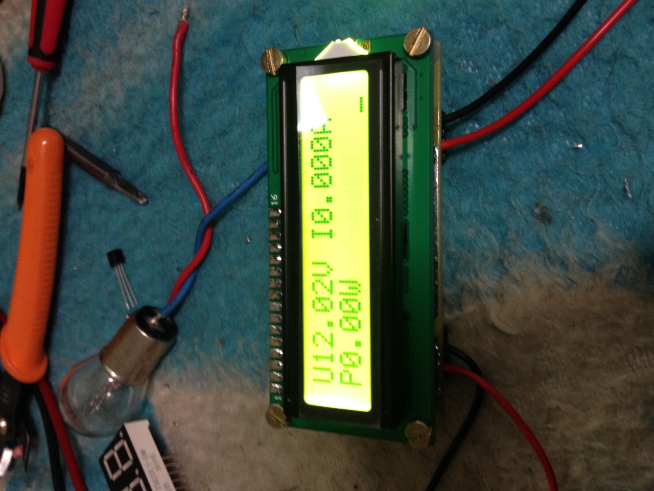

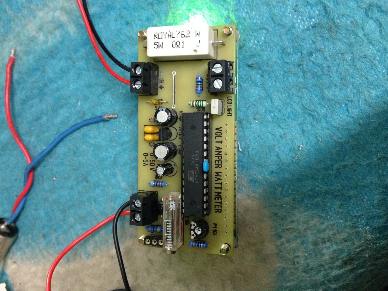

Megépítettem ezt a volt amper watt métert Atmega8-al! Bővebben: Link
Azért írok ide hátha valaki már megcsinálta, mert annyi a gondom vele, hogy csak 25.57 voltig méri a feszültséget, a hőmérsékletet nem mutatja. Elvileg 50 voltig kellene neki mérni, meg a hőfokot is kellene mutatnia! Amúgy működik teljesen rendben, a neten sajna nem találtam hozzá másik hexet,
Hátha valaki megépítette s tudna ebben segíteni. Sajnos a forráskód az nincs meg! ami van hozzá azt felrakom ide.
