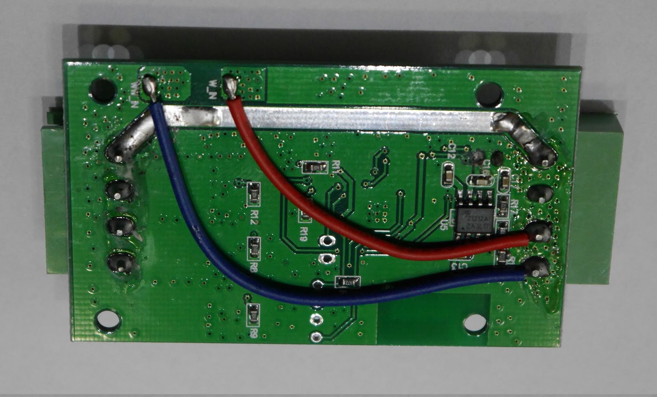

(#) vargham hozzászólása Márc 18, 2017 /
Ez egy ESP8266 WiFi mikrokontroller, ismerem.
Tehát rá volt dugva a LED sor, de a telefonos programmal, még az előző áram alá helyezéskor lekapcsoltad.
A LED szalag 12 Voltos? Azóta próbáltad használni? (Dimmer nélkül, csak simán 12 Voltra csatlakoztatva.) Működik?
A túlóldali IC-nek mi a típusa? A középső, elégett IC-nek mi a típusa? A 15 Voltos Toshiba táp még működik? Hány Voltot mérsz rajta?
A jobb szélén, az elégett 3 lábú IC egy AMS1117, az csinálta a 3,3 Voltot a mikrokontrollernek. Ajánlott tápfeszültsége 12 Volt, maximális tápfeszültsége 15 Volt. Már csak emiatt sem igaz a max 24 Volt.
+egy észrevétel: Ezt a LED vezérlőt csak akkora feszültséggel szabad használni, ami megfelel a csatlakoztatott LED szalag feszültségének, mert NEM csökkenti és NEM növeli a kimenetre jutó feszültséget, csak kapcsolgatja. Tehát egy 12 Voltos LED szalaghoz pontosan 12 Voltos tápot kell csatlakoztatni, se kisebbet, se nagyobbat.

(#) Blintux válasza vargham hozzászólására (») Márc 18, 2017 /
Le volt kapcsolva igen. Illetve üzem alá helyezéskor egy pillanatra felvillannak a LED-ek, de ez csak egy tized másodperc.
LED szalag 12 voltos igen, de azért bátorkodtam 15 voltot ráküldeni, mert nem max fényerőn kapcsoltam volna be.
A LED szallag még mindig működik.
Toshiba táp is működik. Kimértem, 14.8 voltot ad le.
A túloldalról is csatoltam egy képet.
Következő példánynál betartom majd a 12 voltot, de akkor még mindig nem értem miért van ráírva a DC 5-24 volt. Simán vásárlói megtévesztés ezekmszerint :O
