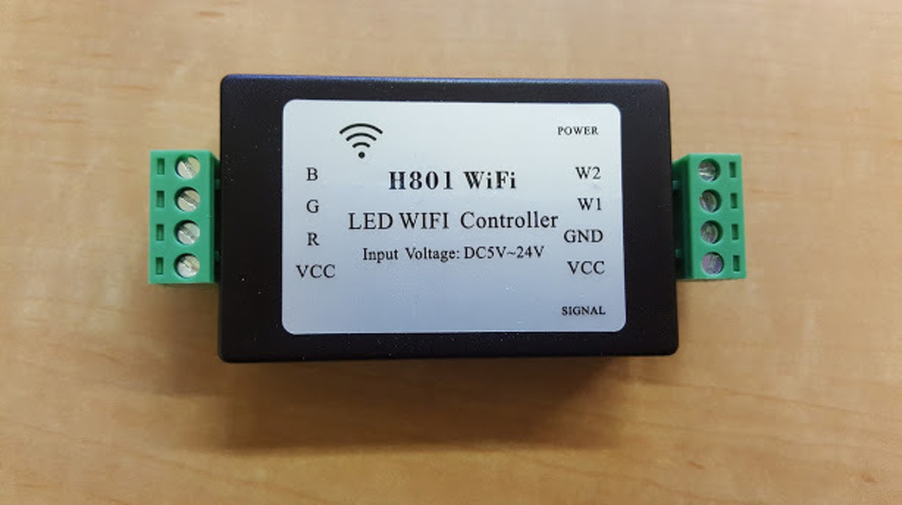

(#) nedudgi válasza Blintux hozzászólására (») Márc 18, 2017 /
Az a két vezeték hogy került oda? Első ránézésre mindkettő a földre van kötve.
A hozzászólás módosítva: Márc 18, 2017
(#) Blintux válasza nedudgi hozzászólására (») Márc 18, 2017 /
Gyárilag benne volt
Azok a két sima LED sor csatlakozóira mennek.
Mert tud egy RGB LED sort és két sima LED sort vezérelni.
Egyébként mindkettő GND igen.
Jobb oldali GND, VCC-re megy a táp, bal oldali B G R VCC-re az RGB LED, a sima LED-ek pedig a bal oldali VCC-re illetve a jobb oldali W1, vagy W2-re.

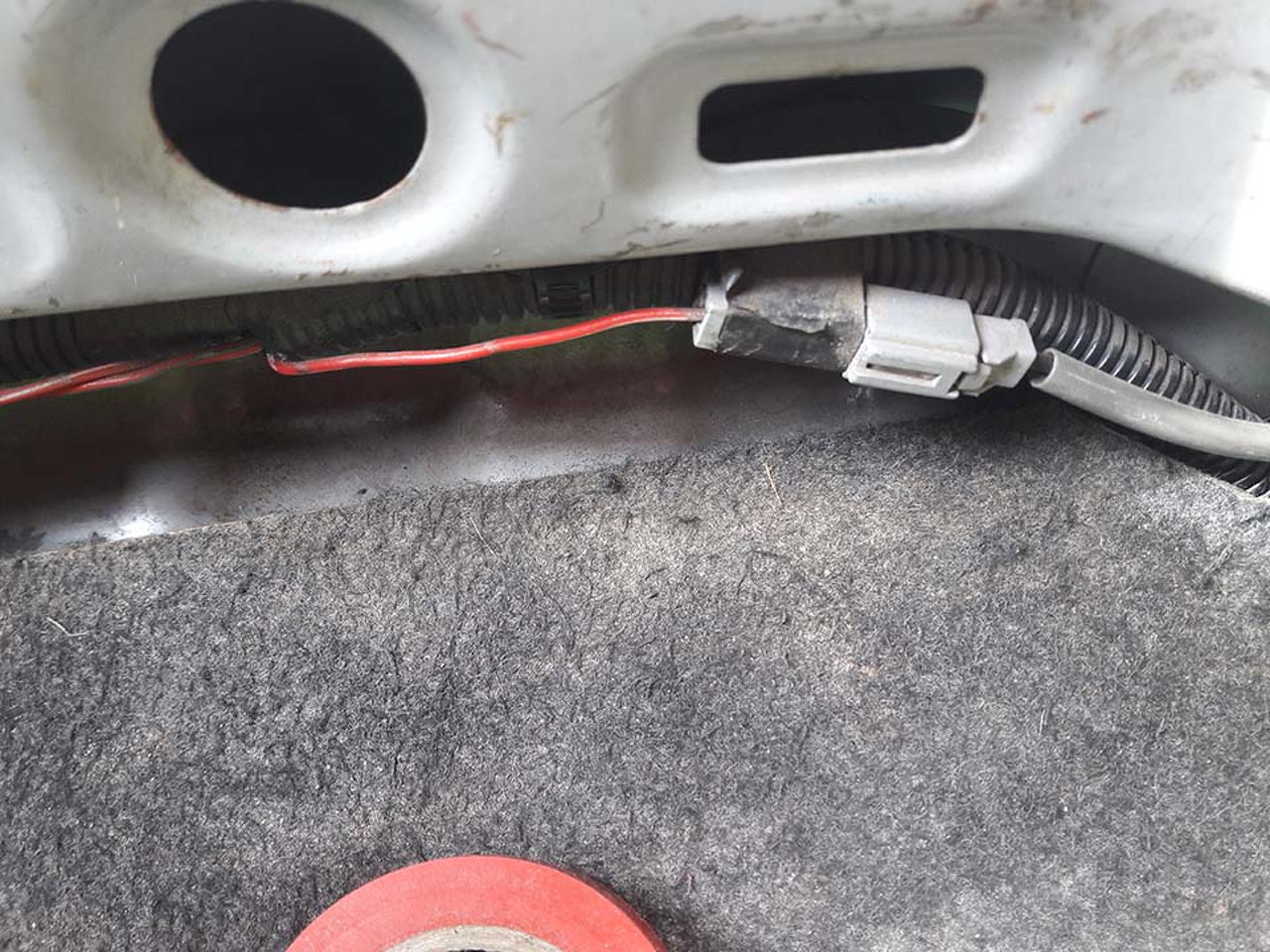

(#) edyzol92 hozzászólása Márc 20, 2017 /
SOS segítség kellene...
E11-es Toyota Corollába szeretnék csomagtér világítást bekötni...
Ehhez egy led szalagot gondoltam a legideálisabbnak... (12 V DC 1.0 A van az adapterére írva)
A pozitív áramkört a csomagtartó nyitásérzékelőjéről fogom lopni, ott csak egy kábel van, szóval nem igazán tudom elrontani...
A kérdés az, hogy a negatív áramkört mire kössem rá? Volt aki javasolta, hogy a lámpák közös testelésére kössem, de fogalmam sincs, hogy az hol van, multiméterem és fázisceruzám meg sajna nincs...
A másik kérdés, hogy milyen/mekkora biztosítékot kössek a pozitív áramkörre?
(#) game4812 válasza edyzol92 hozzászólására (») Márc 20, 2017 /
Ha a Corolla olyan, mint a legtöbb autó, akkor az autó karosszériája a testre van kötve, ezt az akksinál meg tudod nézni, hogy melyik pólusa van egy vezetékkel a karosszériára kötve. Ha így van, a negatív oldat bármelyik karosszériacsavar alá bekötheted. Viszont valószínű, hogy a nyitásérzékelő a testet kapcsolja, és a pozitív fixen van bekötve az általa kapcsolt dologra, tehátr azt onnan kell elhoznod, és a negatív oldalt kötni az érzékelőre. Biztosítékból 1A elég, ha az adapter is annyit bírt.
A hozzászólás módosítva: Márc 20, 2017
Egy vörös kábel fut egy sima csatlakozóhoz, de a csatlakozó másik végén a kábel fekete, ez megy a nyitásérzékelőhöz.
Ha a piros kábelre kötöm a pizitív áramkört úgy jó lesz?
Benéztem a motortérbe is... Az akku - csatlakozójáról 2 kábelköteg fut, az egyik a váltóhoz van kötve, a másik köteg meg gondolom a biztosítéktáblához, stb...
Szóval nem a karosszériára van testelve...
Ilyenkor mi a teendő? Otthon szoktam barkácsolgatni, de az autó elektonikájához nem igen értek és sajnos a közelben nincs is autóvillamossági szerelő....
A kábelezést szépen megcsináltam, már csak azt kellene kitalálni, hogy mit hova kössek... de mindenképpen a nyomókapcsolóra kellene, mert azt akarom, hogy csak akkor világítson, ha nyitva az ajtó...
(#) RoliNyh válasza edyzol92 hozzászólására (») Márc 20, 2017 /
Gyárilag nincs benne csomagtérvilágítás? (Vagy konkrétan minek is megy oda az a vezeték?)
Kösd párhuzamosan a gyári csomagtérlámpára a LED szalagod...
(#) proli007 válasza edyzol92 hozzászólására (») Márc 20, 2017 /
Hello! Olyan nincs, hogy egy gépkocsiban az aksi ne lenne testelve. Manapság az aksi negatív pontja a test. Mivel a csomagtartó kapcsolója általában testre zár, mikor kinyitod, így a Led-sor pozitív felét egy fix +12V-ot adó pontra kell kötni (a biztosítékon keresztül), a negatívját pedig a kapcsolóra.
Nem kell műszer, elég egy 12V-os "próbalámpa". Vagy is pld. egy 12V/2W-os izzó, és két vezeték. Egyik felét a testre kötöd, és a másikkal keresed a a plusz vezetéket. Ha megtaláltad, akkor világítani fog. Azt a szálat ott hagyod, és a másik (eddig testelt vezetékét) átkötöd a kapcsolóra. És már próbálhatod is.
De nem igazán értem a gondodat. Feltételezem hogy volt benne csomagtér világítás, mert ha nem, akkor miért lett volna benne kapcsoló. Így már csak az eredeti lámpára kell kötni a Led-sor. Maximum a plusz felét kell megkeresni úgy, hogy a próbalámpa egyik vezetékét a testre kötöd, a másikkal megnézed a lámpa melyik felén van villany. AZ lesz a Led-es pozitív pontja.
(#) vargham válasza edyzol92 hozzászólására (») Márc 20, 2017 /

(#) Lamprologus válasza edyzol92 hozzászólására (») Márc 20, 2017 /
Megvan annak is a logikus magyarázata, hogy az akkumulátor egyik pólusa miért a váltóra van kötve. Azért mert a legnagyobb fogyasztó az önindító, ez igényli a leg nagyobb áramot, és ez általában a váltónál helyezkedik el. ( Váltóhoz van fogatva és kuplung/lendkerék-en keresztül hajtja meg a motort.) Ha alaposan körülnézel akkor még biztosan találsz egy kábelt ( ami akár szigeteletlen lapos fémharisnya szerű is lehet) ami a motort vagy váltót köti össze a karosszériával.
Tehát ami vezeték a váltóra megy az a test!
Sajnos ebben a típusban nincs gyárilag csomagtér világítás. A nyomókapcsoló csak a nyitott ajtó jelzésére szolgál.
És ha az akkura kötöm egy egy amperes biztosítékkal? Azt is mondták, hogy nyugodtan ráköthetem egy 5 A kivezetésre... Nem fog kiégni a ledsor?
Nem fog kiégni, mert az annyi áramot vesz fel, amennyire "szüksége van". Vagy is ha 1A fogyasztású a sor, akkor 1A-t fog felvenni a 12V-ról. A biztosíték csak esetleges zárlat esetén védelmet nyújt. Tehát nyugodtan rá lehet kötni az 5A-es re.
Rákötheted az akkura egy 1A biztosítékkal, és a negatív oldalát utána a nyomókapcsolóra, ha az elbírja az áramát. Akár egy meglévő 5A-es kivezetésre rákötheted, mert a LED szalag is tudja az Ohm törvényt. Arra figyelj, hogy ha például a szivargyújtó, rádió kivezetéséről veszed, az sok autóban csak gyújtás után van feszültség alatt, helyzetjelző, tompított száláról levenni ugyanilyen okok miatt nem ideális.
