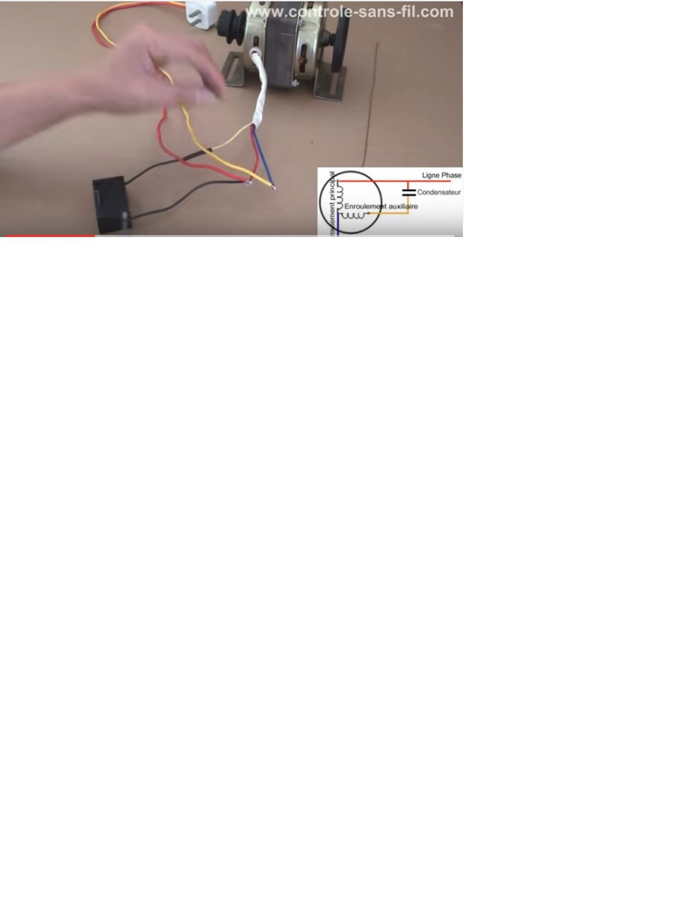

(#) vladcepes hozzászólása Márc 29, 2017 /
Köszönöm a válaszokat! Előkeresem a kondenzátorát is. Közbe találtam egy képet így kell?

(#) ferci válasza vladcepes hozzászólására (») Márc 29, 2017 /
A nagyobb ellenállású tekercs legyen a kondival sorban.
(#) vladcepes válasza ferci hozzászólására (») Márc 29, 2017 /
Rendben,akkor mindenképp mérek ellenállást. De itt ha jól látom nem sorban van a kondival ugye?
(#) granpa válasza vladcepes hozzászólására (») Márc 29, 2017 /
A nagyobb R a segédfázis, azzal sorosan van.
Rosszul nézed... szerintem sorban van... a kondi jön lefelé, aztán balra a segédfázis tekercshez van kötve.
A "motor 2.jpg" rajzod alapján a bal alsó közös menjen a nullára, a motorból kijövő "vízszintes" tekercs ( segédfázis, nagyobb ellenállás ) menjen a kondira, a kondi pedig a fázisra a bal oldali ( főfázis ) tekerccsel együtt.

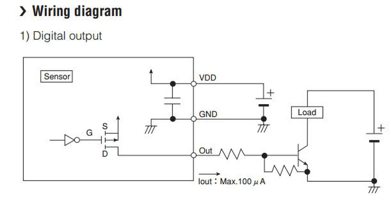

(#) mechanika hozzászólása Márc 29, 2017 /
Egy ilyen PIR szenzort szeretnék használni.
3,3V tápfeszt kap.
Két kérdésben kérném a segítségeteket:
1. A képen látható ellenállások értékét hogyan lehet megválasztani?
2. A bázis-emitter ellenállásnak mi a feladata?
A segítségeteket előre is köszönöm!

(#) tbarath válasza zamatőr hozzászólására (») Márc 29, 2017 /
1. áramkorlátozás a fő cél (+ a B-E ellenállással együtt feszültségosztóként a bázisfeszt is beállítja), max 100 uA áramról ír a kapcsolás, illetve a tranyó bétájától, terheléstől is függ. Mi a load?
2. feszültségosztó + ha az érzékelő nem ad ki jelet akkor a földre húzza a bázist és zárja a tranyót

(#) mechanika válasza tbarath hozzászólására (») Márc 29, 2017 /
Az ábra az adatlapból való a load abban van, én egy fet-et akarok vele kapcsolni.
Esetleg tipp, hogy hogyan számolhatnám ki az ellenállások értékét?
(#) tbarath válasza mechanika hozzászólására (») Márc 29, 2017 / 1
Nem ismerem a PIR szenzorokat - a konkrét típust meg ugye titkolod, nehogy könnyű dolga legyen annak aki segítene - de ha úgy működnek hogy a tápfeszt kiadják a kimeneten ha mozgást érzékelnek, egyébként pedig GND a kimenő fesz, akkor tranyó nélkül is meghajthatsz egy olyan logikai FET-et ami 3,3V-nál kinyit. Pl. az IRLZ34N 3V körül pár ampert már átvezet (ID) az adatlapja szerint.
Adatlap szerint a Gate-to-Source Forward Leakage Current max. 100 nA, ami 3 nagyságrenddel kisebb a 100 uA maximumnál a rajzról (gondolom a szenzor max. ennyit tud leadni). Viszont a FET gate-et egy megfelelően nagy ellenállással húzd a földre hogy ne lebegjen. Ha pl. 100k ellenállást használsz azon 33 uA terhelést jelent a szenzornak, ezzel messze 100 uA alatt leszel.
Ott van a típus az első mondatban linkelve!
Lehet hogy megpróbálom BC-337 40 tranzisztorral (az van itthon).
Bocsánat, benéztem, nem láttam az aláhúzást.
Először szerintem mérj kimenő feszt a szenzoron, ahhoz kell belőni az áramkört.
