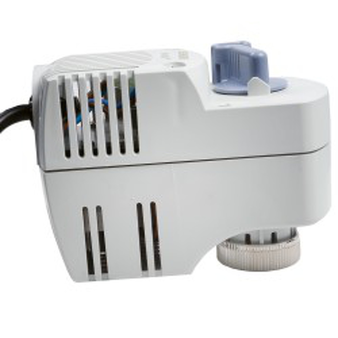

(#) Bakman válasza vladcepes hozzászólására (») Ápr 9, 2017 /
Simán megoldható. Motoros szelep kell neked. Ha kap áramot nyit, ha nem kap, zár. Vannak három vezetékes szelepek is, ezeknek mindkét irányhoz kell áram. A kétvezetékesből van olyan, amelyik alaphelyzetben nyitott illetve alaphelyzetben zárt. Neked valószínűleg az utóbbi kell. Ezeknél a szelepeknél nincs megadva a minimális nyomás, csakl a maximális. Akár szárazon is kinyitnak, nem probléma.

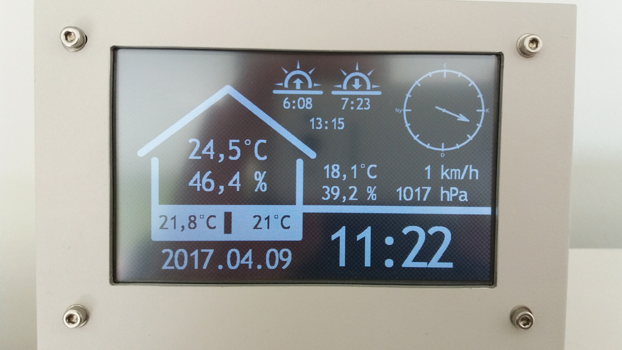

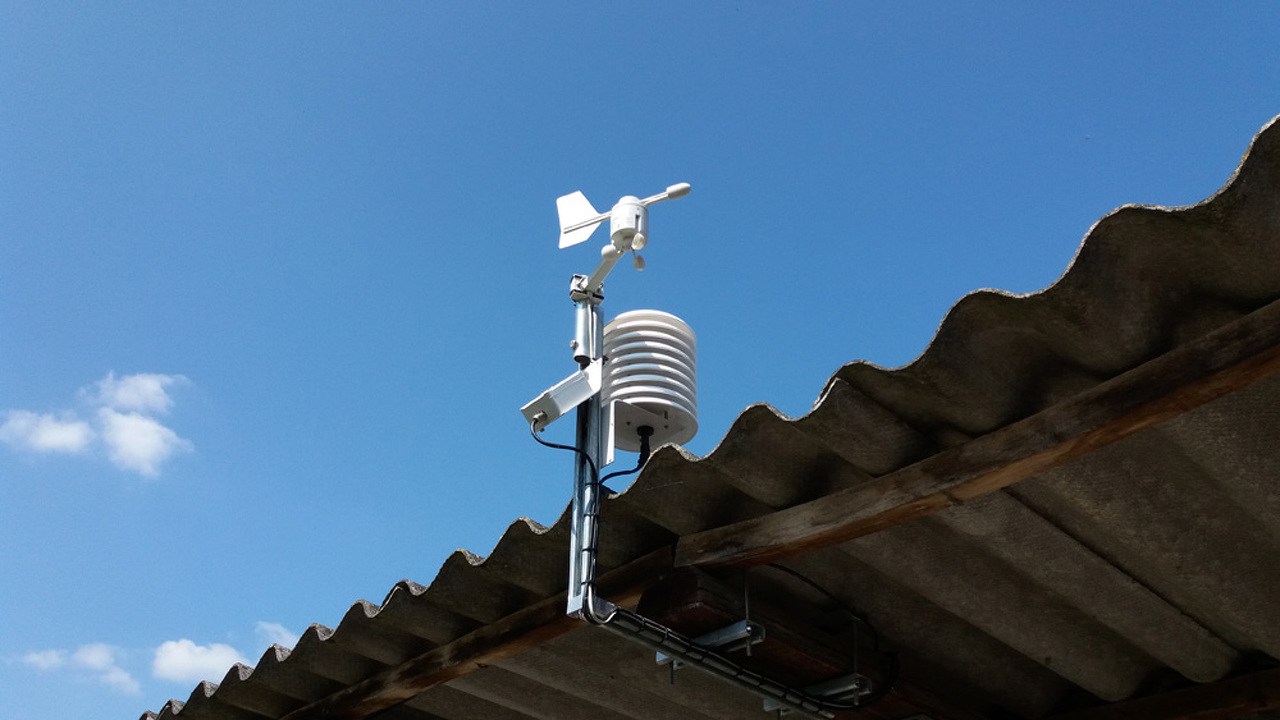

(#) Bakman válasza gyulank hozzászólására (») Ápr 9, 2017 / 1
Lásd melléklet.
Dátum, idő: GPS vevő: Ublox NEO 6M.
Napkelte, napnyugta és a kettő közötti idő: Dátum és időből számítva.
Házikó alapja: Bal oldal: kazán vízhőmérséklete, DS18B20. Jobb oldal: Füsthőmérséklet, K típusú hőelem és MAX6675.
Beltér: Hőmérséklet DS18B20, páratartalom Si7021.
Kültér: Hőmérséklet DS18B20, páratartalom Si7021, szélirány és sebesség TX20 kanalas szélmérő (használati utasítás, beszerzési forrás).
Légnyomás: BMP180.
A hozzászólás módosítva: Ápr 9, 2017
