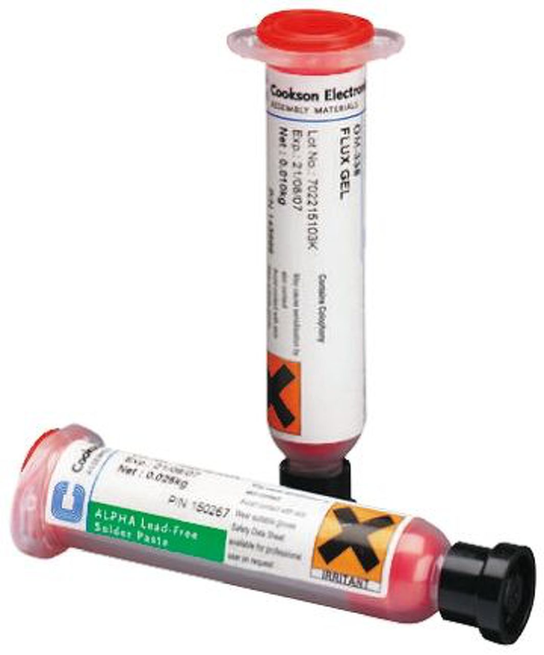

(#) hthomas hozzászólása Ápr 13, 2017 /
Kaptam az egyik cimborámtól a mellékelt képen lefő folyasztószert.
Kell hozzá külön kinyomó valami? Vagy ezt hogyan kell használni?
(#) Bakman válasza hthomas hozzászólására (») Ápr 13, 2017 /
Áttöltheted normál fecskendőbe, vehetsz hozzá adagolót (viszonylag drága) és ami talán a legegyszerűbb, egy megfelelő mérető fecskendő dugattyúját használod a kinyomáshoz. Érdemes a végére csatlakoztatni egy leköszörült, viszonylag vastagabb fecskendőtűt, alapesetben nagyon vastagon jön belőle a folyasztószer.
