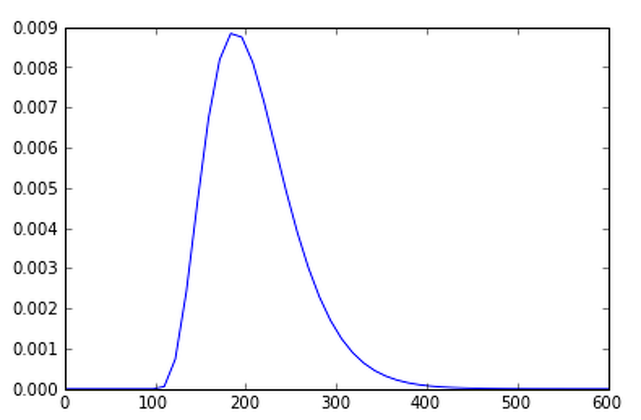

(#) truffle válasza zamatőr hozzászólására (») Máj 12, 2017 /
Rendben, köszönöm, mentettem.
(#) Bakman válasza truffle hozzászólására (») Máj 12, 2017 /
Ugyan nem értek az ilyen konyhaművészethez, de nagy valószínűséggel neked egy 0,1 °C felbontású hőmérő is jó lenne olyan kijelzővel, amely hisztogrammot is tartalmaz. Ha kitapasztalod, hogy a görbe melyik részén mehet a sütőbe a tészta, elég lenne csak rápillantani a kijelzőre.
(#) vargaf válasza truffle hozzászólására (») Máj 13, 2017 /
Nagyon szépen megindokoltad, hogy miért kell a 2 tizedes pontosság. A gyakorlatban viszont sok értelmét nem látok. Ha ez olyan fontos adat lenne, akkor ipari körülmények között is alkalmaznák ezt a módszert. De a hőfejlődést annyi más tényező is befolyásolja, hogy nem alkalmazzák. Gondolom a liszt sikér tartalmát, hőmérsékletét, az adagolt víz hőfokát, a környezet hőmérsékletét és a dagasztó készülék hőmérsékletét is megméred, az élesztőgomba laboratóriumi vizsgálata is megtörténik. Mert ezek vizsgálata is fontos lenne a helyes eredmény eléréséhez. De hogy az eredeti kérdésedre is válaszoljak, természetesen építhető ilyen készülék, más kérdés, hogy van-e értelme erre a célra használni.

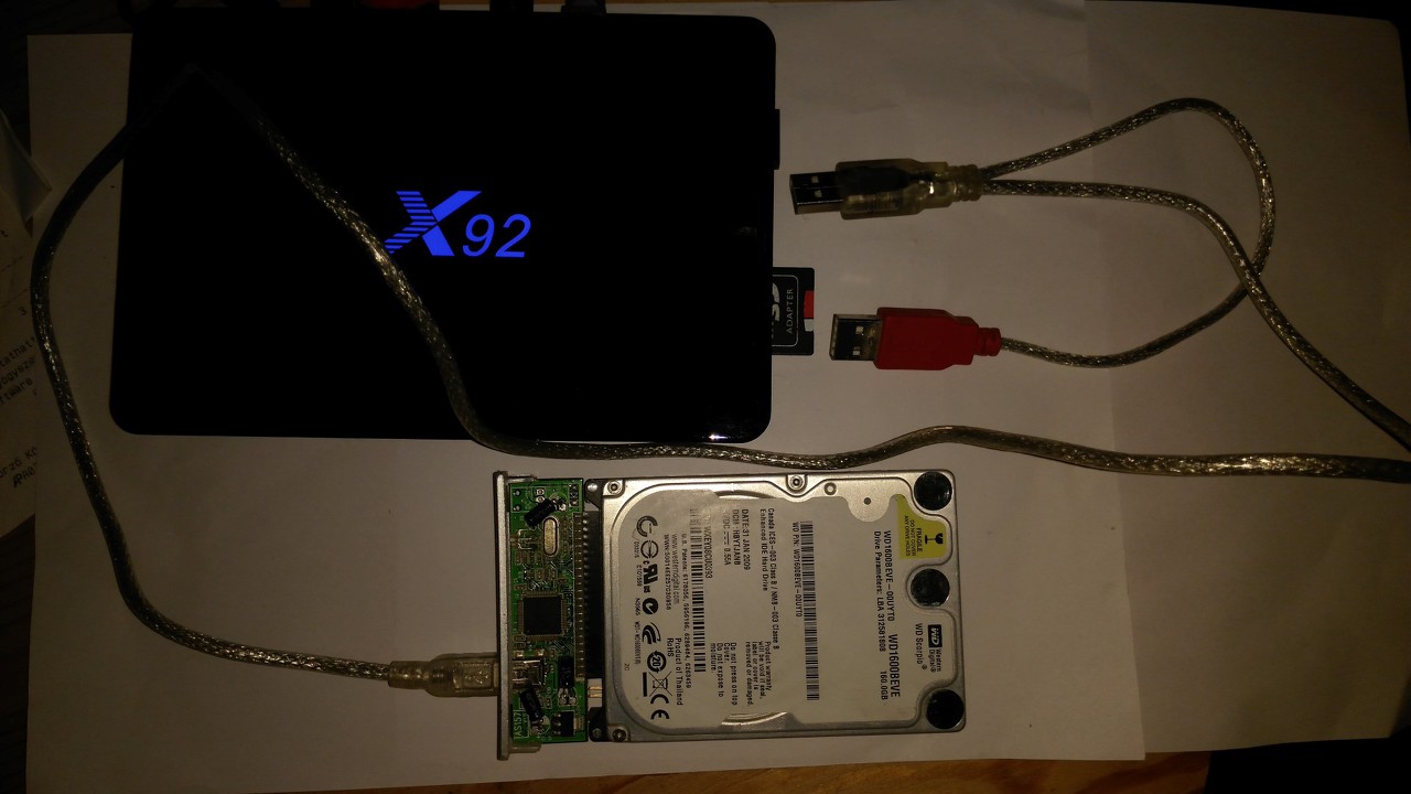

(#) abcdabcd válasza Fidel hozzászólására (») Máj 13, 2017 /
Szia! Mivel most is csak "címszavakban" írod le a dolgokat, mint "egy normál usb A csatlakozó" "másik csatlakozó", így nem tudjuk, miről is van szó pontosan, de ha egy normál usb kábelt, valahol, a közepén , megszakítasz, akkor az áram csak arrafelé megy, amelyik felére kötöd... nyilván a D+ D- vezetékeket (adatvezetékeket) ne szakítsd meg... na igen az usb2-nek elvileg kell külső árnyékolás is, ilyenkor azt is meg kell szakítani...
De gyanús, hogy az eredeti felvetésedtől kezdődően írt hozzászólásokban nem egyről beszélünk...
Én a lejátszó/settopbox/nemtudommármi tápjával nem foglalkozok, én azzal kapcsolatban írom ezt, hogy ebből a vinyót kezelő valamiből jön ki egy kábel a vinyó felé, és onnan kellene megszakítani a tápot a vinyó felé, és a vinyónak külön adni külső tápot, külön tápegységről... (a megszakítást leginkább valami gyári kábellel, amiről a táp külön leágazik, megspékelve azzal, hogy az egyes eszközökön a különböző típusú csatlakozóknak megfelelőek legyenek a kábelek végein is...)
De amit most feltettél fotót az elektronikáról, ha meg tudod csinálni,akkor valószínűleg oda lehet forrasztani tápcsatlakozót, ahol a NYÁK-on látszik, ahogy írtad... meg lehet a dióda is kell, de lehet pufferkondi sem árt... de ha ezt nem tudod megcsinálni (mert ha tudnád, gondolom nem kérdeznéd), akkor inkább arra keress megoldást, amit fentebb írtam... készen is lehet, hogy van ilyen kábel, az eszközeiden lévő csatlakozók alapján tudsz megfelelőt keresni...
Vagy esetleg lerajzolhatod egy kis mórickaábrán, hogy akkor mi mivel van összekötve, te hova dugnád a tápot, hol milyen usb csatlakozó van stb, de ezt eddig is írtam, de erre nem reagáltál érdemben...

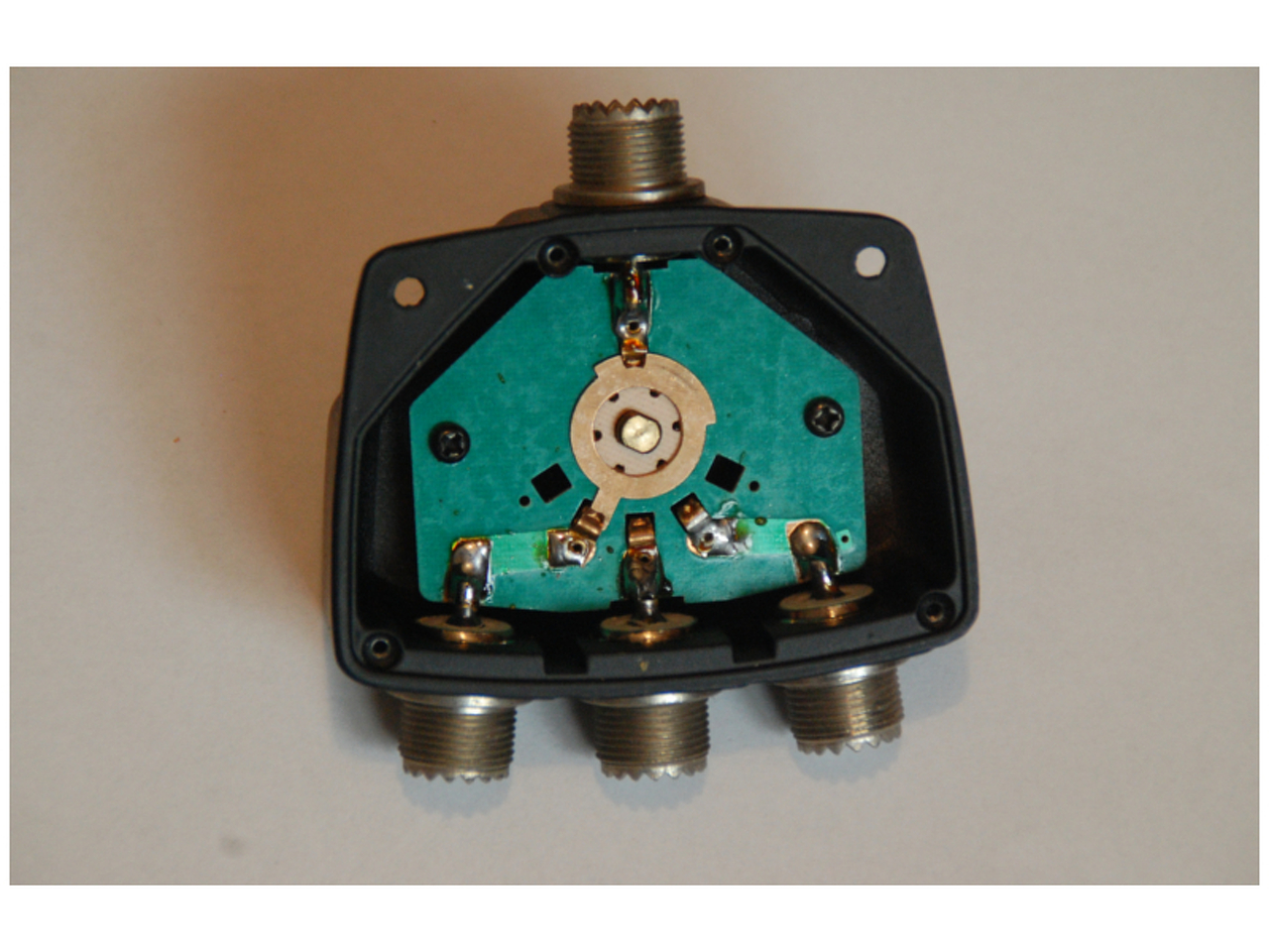

(#) majorka hozzászólása Máj 13, 2017 /
Szerbusztok. Az volna a kérdésem hogyan tudnám megoldani,hogy egy CB antennrol két rádiót használjak. Néztem a gyári átkapcsolot de az nagyyondrága. majorka.
A hozzászólás módosítva: Máj 13, 2017

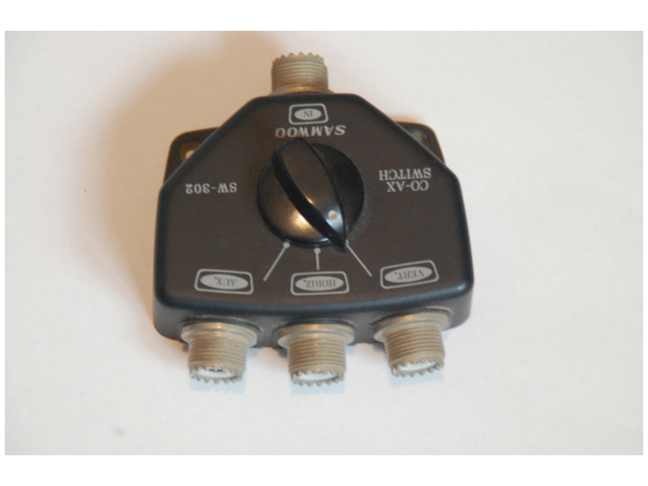

(#) kendre256 válasza majorka hozzászólására (») Máj 13, 2017 /
Egy közönséges kapcsolóval is átkapcsolhatod, csak a kapcsoló és az antennacsatlakozók között minél rövidebb vezetékek legyenek. A 27 MHz még nem annyira magas frekvencia, koax relé nélkül is lehet kapcsolni.
Ez ugyan egy három állású kapcsoló, de hasonló két állásúval is meg...ldani.
Itt pedig egy három antennához alkalmas gyári antennakapcsoló belseje, láthatóan nem egy űrtechnika:

(#) majorka válasza kendre256 hozzászólására (») Máj 13, 2017 /
Aszt hiszem félre értettél. Én egy atennárol akarok kétrádiót müködten köszi.
Szerintem nem értettelek félre, az antenna kapcsoló oda-vissza működik. Mindegy, hogy a csatlakozóra antennát vagy a rádiót csatlakoztatsz. Lehet egy rádióval 2 antennát is használni, és lehet egy antennáról két rádiót is (de nem egyszerre persze). (Ha egyszerre akarsz egy antennára két rádióval adni, azt két CB rádióval nem lehet. Különböző sávú rádiókkal megoldható, de nem egyszerűen.)
Köszönöm. majorka.
(#) truffle válasza vargaf hozzászólására (») Máj 13, 2017 /
Ipari körülmények között azért nem alkalmazzák, mert a különféle lisztjavítók és adalékanyagok optimálisra állítják be a tésztát (a végeredmény más kérdés). Az összes, általad felsorolt tényező valóban mind befolyásolja. Hűtőben is megkel, csak lassabban, mondjuk 24 óra alatt. Gyanítom, hogy oda már ezred pontosságú / / kellene, hogy nyomon lehessen követni a változást.
Ha azt mondod, hogy építhető, akkor körülnézek környezetemben szakember terén.
(#) gyulank válasza nedudgi hozzászólására (») Máj 13, 2017 /
Mindenesetre töltőről kipróbálva 25W-os hangszóróval jó volt egy PBTL erősítő, a terv szerint SE-be lesz kötve, gondolom, elvileg a fele akkora teljesítmény nem hallatszik feleakkorának, TPA3116D2 adatlapja szerint olyan 5W-ot adhatott le 5V-on, ez meg akkor sztereóba gondolom 2,5W ad egyre. De az a minimum cél, hogy az 5V-ot kibírja. Amúgy nem tudom mennyivel érdemes túlméretezni a hangszórót. A DVD lejátszóm 200W 40W táppal, a Genius sw-g 2.1 3000 70W táppal 70W.
Ha nem találsz szakembert erre a feladatra ne lepődj meg, nem egyszerű dologról van szó.

(#) Pafi válasza truffle hozzászólására (») Máj 13, 2017 /
A "hőtermelődést" nem a hőmérséklet jellemzi, mivel azt erőteljesen befolyásolja környezet hőmérséklete is, ami változó. Ehelyett a hőmérséklet deriváltja és/vagy gradiense sokkal jobban tükrözi a hőfejlődést. Ezek megjelenítéséhez és kiértékeléséhez tökéletes az általam korábban linkelt Pico gyártmányú eszköz.

(#) Fidel válasza abcdabcd hozzászólására (») Máj 13, 2017 /
Szerintem túlgondolod ezt a kábel kérdést, ez egy egyszerű Y kábel, minden 2,5"-os külső házhoz ilyet adnak. A HDD panelra fel tudom rakni a tápcsatlakozót, meg a diódát, azért kérdeztem, mert hátha valaki okosított már hasonló elektronikát. A képen a teljes probléma látható, a box, meg a külső hdd.
Ugye most a box tápálálná a hdd-t, de valami miatt kevés a manna, és mivel a box-on négy usb van, gondolom, hogy a tápot azért ennek függvényében méretezték, egy hdd- csak nem tudja túlterhelni. Ezért gondoltam, hogy a tápot csapolom meg egy usb aljzattal, mert így nem kell még egy táp a hdd-nek.
(#) vargham válasza Fidel hozzászólására (») Máj 14, 2017 / 1
Csinálj egy ilyen kábelt: USB external power
A te esetedben a jobb oldalon nem USB hub lesz, hanem csak a HDD önmagában. A Vcc-t (+5V) meg kell szakítani. A képen egy védő diódával be van kötve az is. Elvileg működnie kell nélküle is (szakadással).
