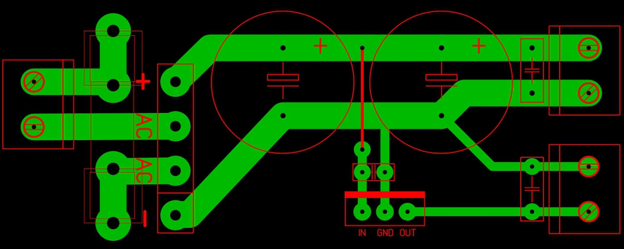

(#) granpa válasza kenikl hozzászólására (») Júl 9, 2017 /
Ne átfuttasd ónnal, hanem forrassz rá min. 1-es huzalt.
(#) Gafly válasza granpa hozzászólására (») Júl 9, 2017 /
Közben úgyis átfutja az ón.
Ettől én még áttervezném, mert ennél sokkal jobbat is lehetne alkotni

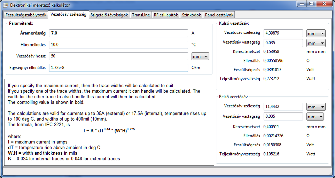

(#) RoliNyh válasza kenikl hozzászólására (») Júl 9, 2017 /
A 2mm szélesség szerintem kevés lesz...
(#) elektroncso válasza Gafly hozzászólására (») Júl 9, 2017 / 1
Bocsáss meg, de ez teljesen független attól, hogy mivel tervez. Egyszerűen nincs még meg a gyakorlata. Ha jól látom Sprint Layout-ot használ, amivel nagyon könnyű vastagabb vonallal dolgozni.
Kenikl:
Az egyenirányító híd + lába alól ki kéne még venni a hurkot. De én teljesen függőlegesbe állítanám a hidat, akkor jobban elférnének vastagabb vezetősávok amik rövidebbek is lennének. A használt tüskesor csatlakozók sem 7A-re vannak tervezve, lehet hogy elbírja de én biztos nem használnám ekkora áramra.
Viszont apró kapcsolástechnikai probléma is van. A 12V egyenirányítva kb. 15,5V DC feszültséget fog adni, ami éppen elég a 7812-nek ahhoz hogy stabilizáljon. Viszont ha 7A hatására csökkenni fog a kimeneti feszültség akkor nem lesz elég magas ahhoz hogy a 7812 működjön. A hagyományos 78xx stabilizátoroknak legalább 2,5-3V-al magasabb feszültség kell a működésükhöz, mint a kimeneti feszültségük. Ide jobb lenne egy 12V-os LDO stabilizátort használni, aminek már 0,5V is elég. Például az LM2940CT-12 ami van is ott ahol a trafót nézted.
Az viszont dicséretre méltó, hogy megpróbálkoztál a panel tervezéssel, nem nekiálltál könyörögni, hogy csinálja meg neked valaki. Így meg is fogod tanulni. Én kb. 5 éve terveztem először panelt ami sokkal rosszabb volt mint a tied. De sokat gyakoroltam, most már megy.
A hozzászólás módosítva: Júl 9, 2017
(#) Alkotó válasza kenikl hozzászólására (») Júl 9, 2017 /
A stabilizátor nem jól van bekötve!
(#) Gafly válasza Alkotó hozzászólására (») Júl 9, 2017 /
Szerintem meg jól van bekötve.
Felülről nézve, szemben, balról jobbra: be/test/ki...

Amire válaszoltam, ott még nem jó. Amit testnek hívsz, arra kellene mennie a pufferek negatívjának. Nem vettem észre, hogy idő közben már Reloop kijavíttatta, ami ezután valóban helyes lett.
(#) kenikl válasza elektroncso hozzászólására (») Júl 9, 2017 /
Helló,
köszönöm mindenkinek a segítséget.
- Elforgattam az egyenirányító hidat és hozzá igazítottam a biztosítékot is
- Kicseréltem a 7812-t, LM2940CT-12-re. (Ha jól látom akkor a lábkiosztása azonos)
- Nem tüskesort terveztem odarakni, hanem sorkapcsot ha jól láttam akkor azok 10A-ig elvannak, de a Sprint-ben nem találtam meg a makrót hozzá.
- Megpróbáltam a legrövidebb vezetékeket alkalmazni
Esetleg még lehet valamit javítani rajta?
@RoliNyh:
Köszönöm az adatokat de sajnos nem tudom teljesen értelmezni a képet.
Pontosan mi az ami arra utal, hogy kevés lesz a 2mm-es vezetősáv?
(Nem kételkedek az igazadba, csak tanulni szeretnék, hogy később akár Én segíthessek.
Köszönöm a segítséget.
(#) morgo válasza kenikl hozzászólására (») Júl 10, 2017 / 1
A SprintLayoutban tudod ellenőrizni a vezetősávok terhelhetőségét, érdemes ráhagyni valamennyit.
Sorkapcsok makróit 2 perc megrajzolni, csak tudni kell a lábtávolságokat. Ez változó lehet, de az általános 5,08 mm.
A hozzászólás módosítva: Júl 10, 2017
(#) Gafly válasza morgo hozzászólására (») Júl 10, 2017 /
Nekem sokkal jobban jobban bejön ez a "harci kunkorok" nélküli kivitel, még akkor is, ha van benne egy alkatrész oldali átkötés

(#) elektroncso válasza kenikl hozzászólására (») Júl 10, 2017 /
Esetleg a biztonság fokozása érdekében egy védődiódát beépíteni a stabilizátor körébe, úgy ahogy ezen a rajzon van. Az ne zavarjon, hogy a rajz 78xx stabilizátor IC-hez van, mindegyik stabilizátorral működik. A stab. IC-k tönkre mennek, ha a kimenetünkön a feszültség magasabb mint a bemenetükön. Ez akkor fordulhat elő, amikor kikapcsolod az erősítőt és a végfokmodul kiszippantsa az utolsó energiát is a pufferekből, de a segédtápon lévő áramkörben lévő puffer még tartja, mert ott kisebb a terhelés. Persze ezt nem úgy kell elképzelni, hogy ha nincs benne akkor azonnal tönkremegy, mivel a segédtápról működő áramkörben biztosan arányosan kisebb kapacitású a puffer. Nem előírás beépíteni, de filléres alkatrész egy 1N4007 ezért én mindig beépítem.
(#) morgo válasza Gafly hozzászólására (») Júl 10, 2017 /
Nekem semmi bajom az átkötésekkel. Persze csak ha nem viszik túlzásba teljesen értelmetlenül.
