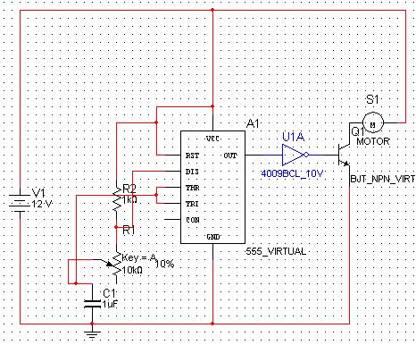

Módositottam rajta igy már alkalmas ez a kapcsolás pwm vezérlésre? Bocsánat a bázisell kimaradt siettem.
