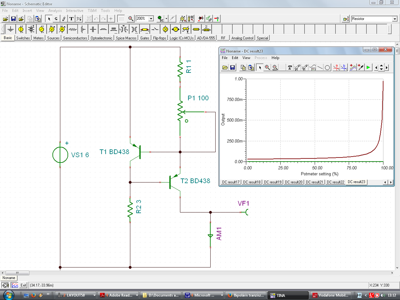

Egy áramgenerátort szeretnék tervezni amihez kérnék egy kis segítséget. A mellékelt képen látszik hogy a poti kb. 90%-ától nagyon megugrik az áramerősség és kicsi a szabályozhatósági lehetősége. Vagyis 90%-ig 30mA-tól 110mA-ig szabályozható relatív lineárisan, utána viszont exponenciálisan megugrik. A szabályozhatóságot 1A-re korlátoznám és azt szeretném ha az egész szakasz lineáris lenne. Erre van valakinek valami jó ötlete?

(#) Gafly válasza Peet19 hozzászólására (») Dec 12, 2017 /
R1 az mekkora?

(#) tbarath válasza Gafly hozzászólására (») Dec 12, 2017 /
1 Ohm, ha jól látom. P1 pedig 100
(#) tbarath válasza Peet19 hozzászólására (») Dec 12, 2017 /
Számomra logikusnak tűnik, hogy egy 1-100 aránytól 101-0 arányig vátoztatható feszültségosztó exponenciális.
(#) Peet19 válasza Gafly hozzászólására (») Dec 12, 2017 /
R1, 1 Ohm, a poti meg 100 Ohm.

(#) Peet19 válasza tbarath hozzászólására (») Dec 12, 2017 /
Teljesen lényegtelen R1 hogy lineáris vagy exponenciális lesz-e. Nem ettől függ, ki is lehetne onnan venni. Csak azért raktam oda hogy a poti teljesen nyitott állapotában is legyen valami ellenállás a kollektoráramban.
R2-vel,( 3 Ohm ) meg a kimeneti áramot korlátozom le 1A-re. Persze 6V tápfeszültségnél.
Nem azt mondtam
Nézd meg az R1-en eső feszültséget, illetve a rajta folyó áramot is. Szerintem az is exponenciális lesz.
Hát, igen. Külön - külön is és egyben is sajnos. Nem tudom hogy egy logaritmikus potival lehetne-e rajta javítani?
Szerintem az a baj, hogy ez a kapcsolás egyáltalán nem lineáris.
Én inkább abba az irányba mennék el, hogy nem a sönt értékét változtatom.

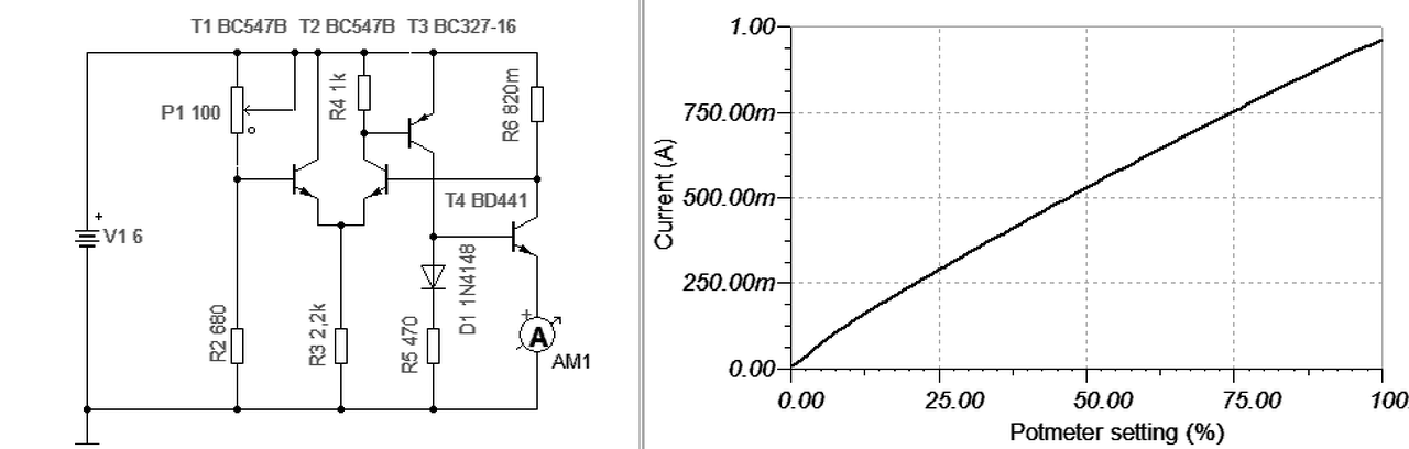

(#) proli007 válasza Peet19 hozzászólására (») Dec 12, 2017 / 1
Hello! Nem oly váratlan, hogy nem lineáris, hiszen a T1 állandó bázisa, próbál állandó feszültséget tartani a potin. Az I=U/R pedig nem lineáris, hiszen az 1/x függvény sem az.
De néhány tranyóval kiegészítve közelítőleg megvalósítható ezekkel az elemekkel is. Nos ez sem a linearitás bajnoka, de azért jobb eredményt ad az előzőnél, ha már ragaszkodsz a tranyós kivitelhez..
(#) Peet19 válasza proli007 hozzászólására (») Dec 12, 2017 /
Ez már sokkal jobban néz ki mint amit én rajzoltam , köszi. A két tranzisztor középen komplementer pár legyen vagy csak simán elég két egyforma?
Nem feltétlen ragaszkodom a tranyós megoldáshoz, de LM317-el próbálkoztam az adatlapja szerinti áramgenerátorral de ugyan az a probléma. Milyen megoldás van még olyan áramgenerátorra ami rövidzárnál is szabályozható kimenetet ad, és viszonylag lineáris a kimeneti szabályozás.

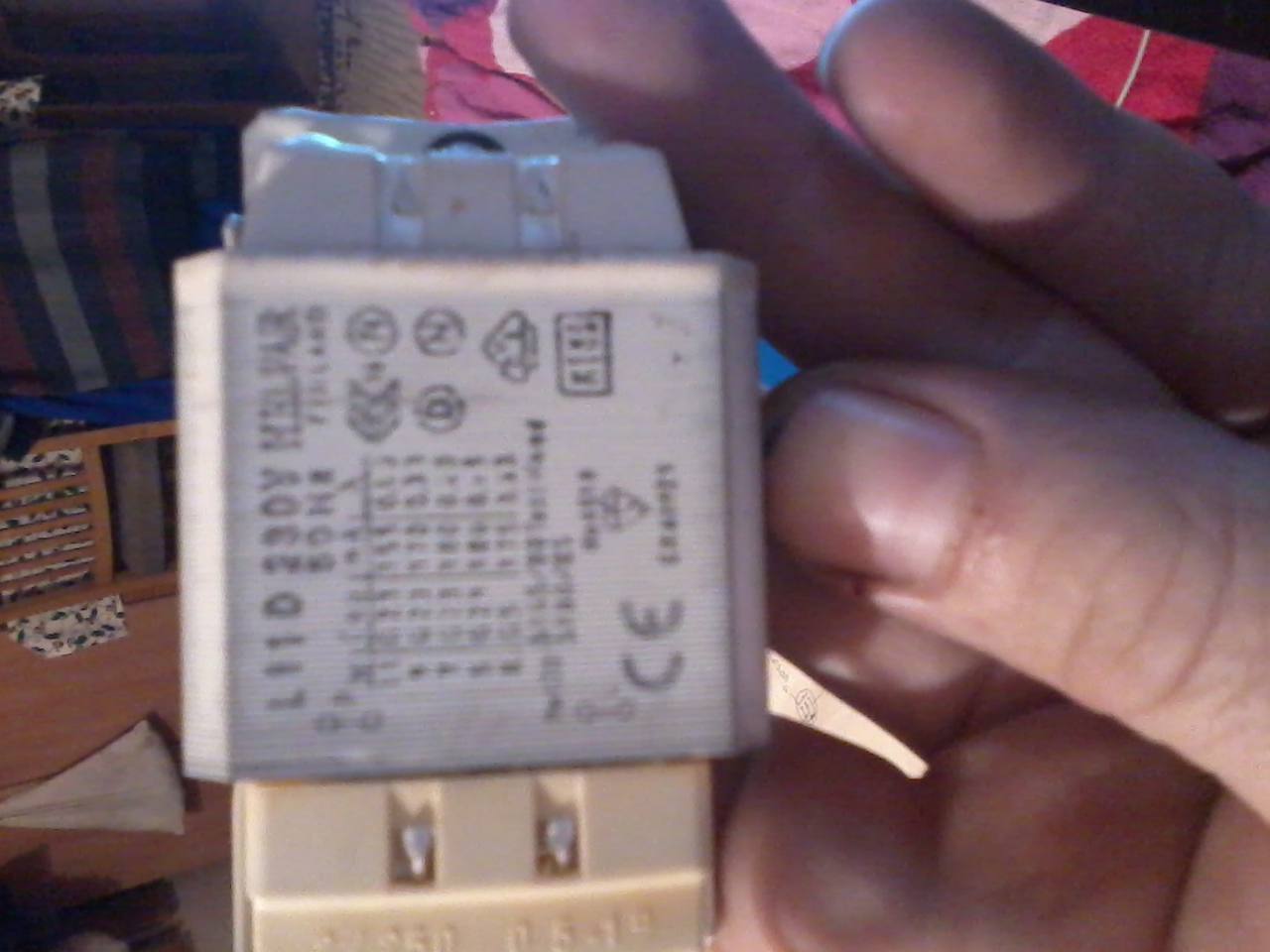

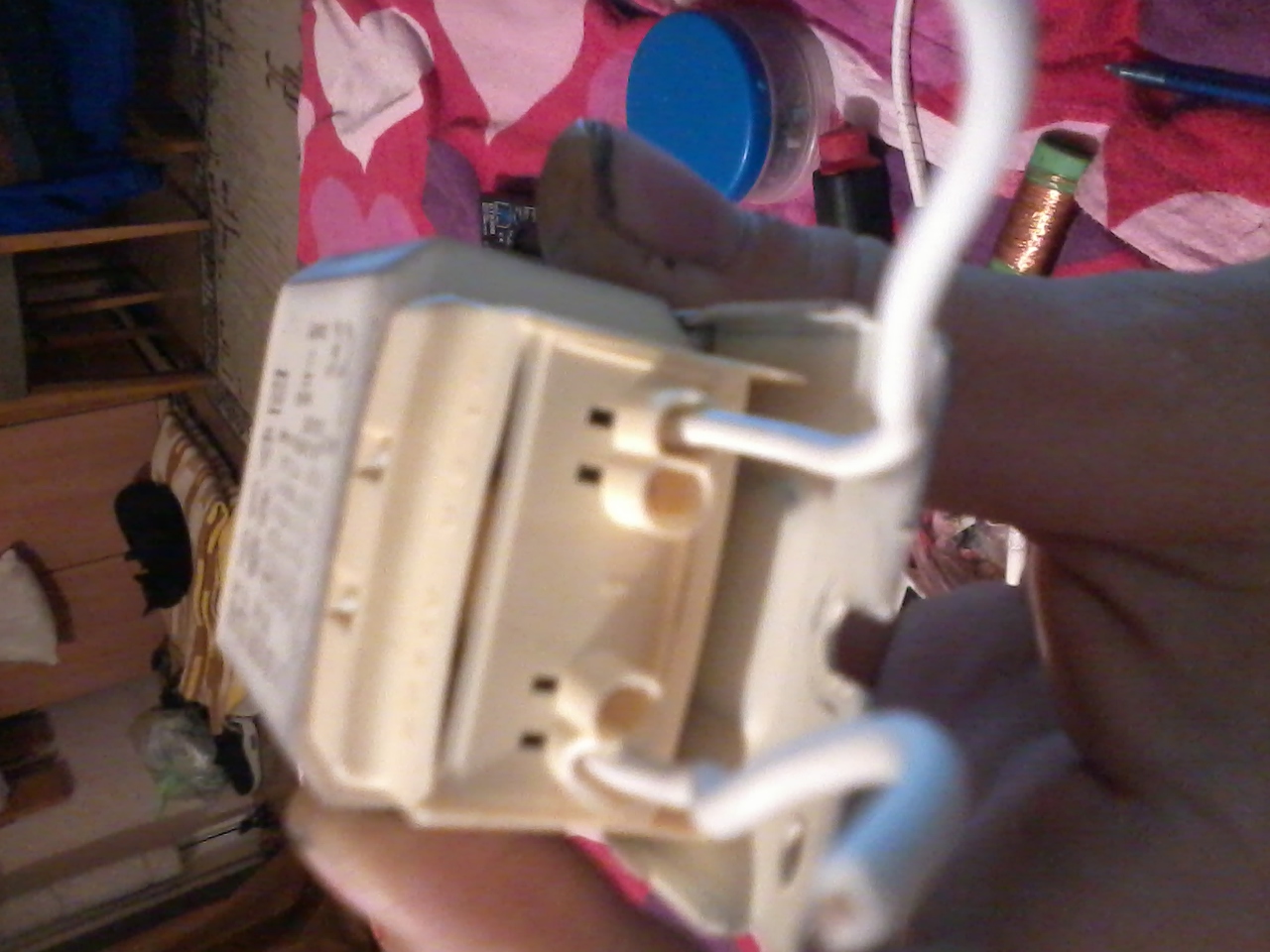

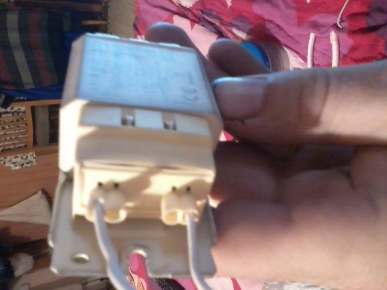

Sziasztok! Megint én. Egy ilyen fénycső előtétet lehet használni Flayback Driverhez? Ja és ha és ha az előtét kimenete összeér lecsapja a biztosítékot? Csak azért kérdezem, hogy ne érjen meglepetés. Légyszíves segítsetek. Addig nem merem kipróbálni. Előre is köszönöm.

(#) Epu2 válasza luigi71 hozzászólására (») Dec 13, 2017 /
Üdv! Szerintem ne is próbáld. Rázós téma. Ráadásúl a feladata az áram dinamikus korlátozása. Ha a folytón kieresztűl összeér a vezeték, szikrázik, ráz és túlmelegedhet, azután le is ég. Áttekercselés reménytelen. A vasmag miatt nem is működne 1-200 Hz felett.
