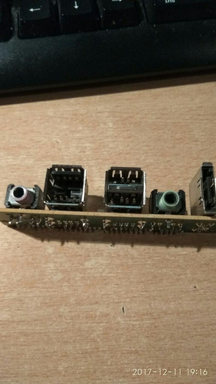

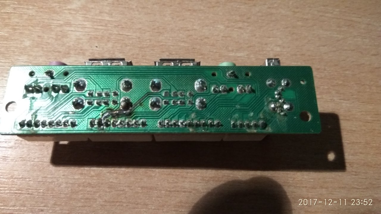

Sziasztok! Valaki tudna-e segiteni abban; Hogyan tudom kicserélni 2 db usb foglalatot? Csak pillanatforrasztóm van.

(#) tbarath válasza N1tr0 hozzászólására (») Dec 11, 2017 /
sokat nem mond a fotód, sőt.
Ha kétoldalas-furatgalvános, akkor jó eséllyel levágod és a lábakat egyenként kell kiforrasztani, majd az újat beforrasztani. De pillanatpákával nem szívesen mennék neki...

(#) N1tr0 válasza tbarath hozzászólására (») Dec 11, 2017 /
Ugye nem csak a csatik mentek szét hanem történ itt más is. Széttört a belsejük.
