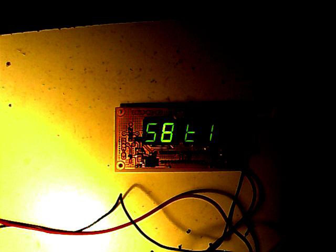

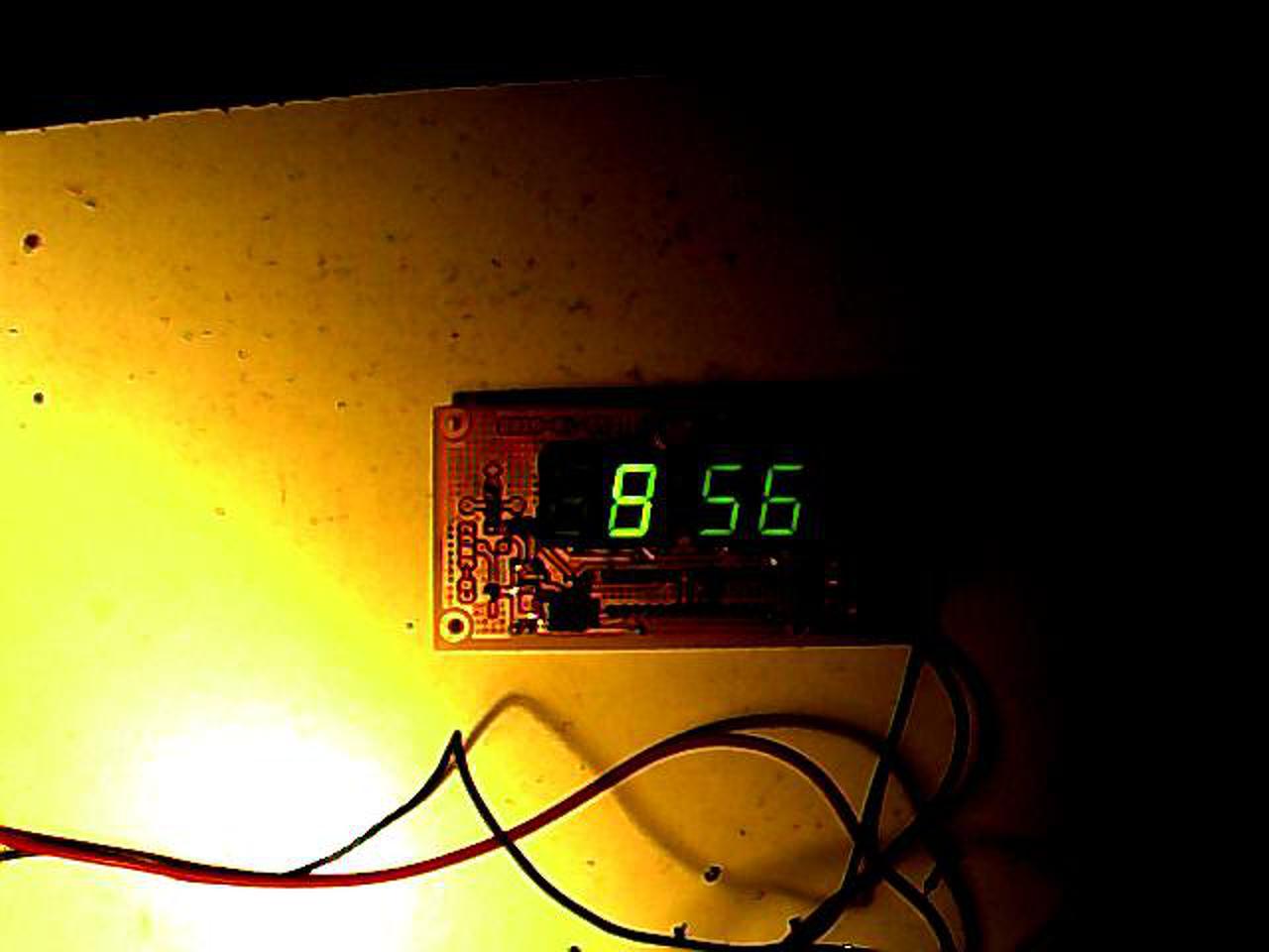

Megépítettem a közös katódos kapcsolást és működik. Olyan hibát produkál, hogy az egyes óra multiplexe hibásan működik. A panelen nincs hiba. Program vagy fusebit hiba lehet az oka?
A fényerő szabályzás is működik.

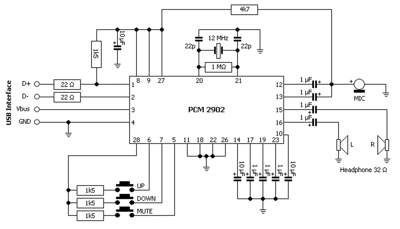

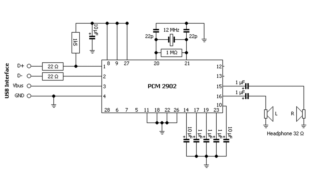

Csatoltam két képet, egy hangkártya kapcsolását. Az egyiken a teljes alapkapcsolás látható, a másikon az általam módosított verzió - mivel nincs szükségem a törölt funkciókra. Esetleg ajánlotok-e valamit annak érdekében, hogy minél zajmentesebb legyen? Az adatlapon fel van tüntve, hogy a jelölt kondenzátorok értéke csak a kapcsolásban szereplő lehet (esetleg egy pici eltérés).

Zajmentesebb ... USB tápról járatva ... az meg PC kapcsoló tápegységről jár?
Usb tàpàgakba soros PÍ L C szűrőt kell rakni.
Akkor tàpfelől megfogtad a zajokat.
