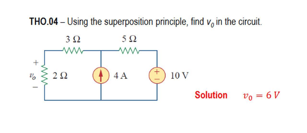

(#) sakrafi hozzászólása Jan 5, 2018 /
Tudna valaki segíteni abban, hogyan jött ki a tanár által megadott eredmény?

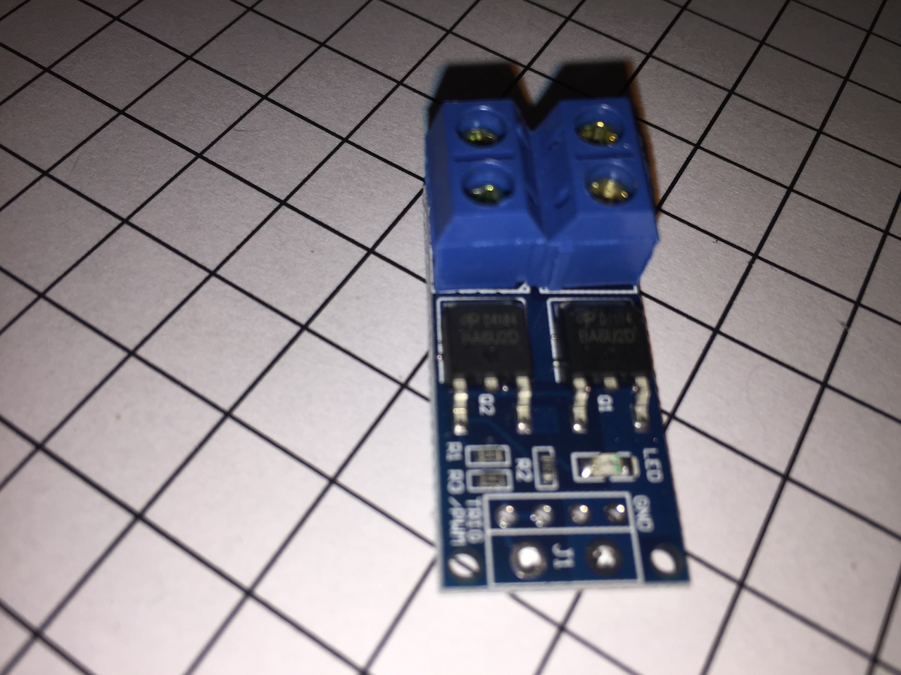

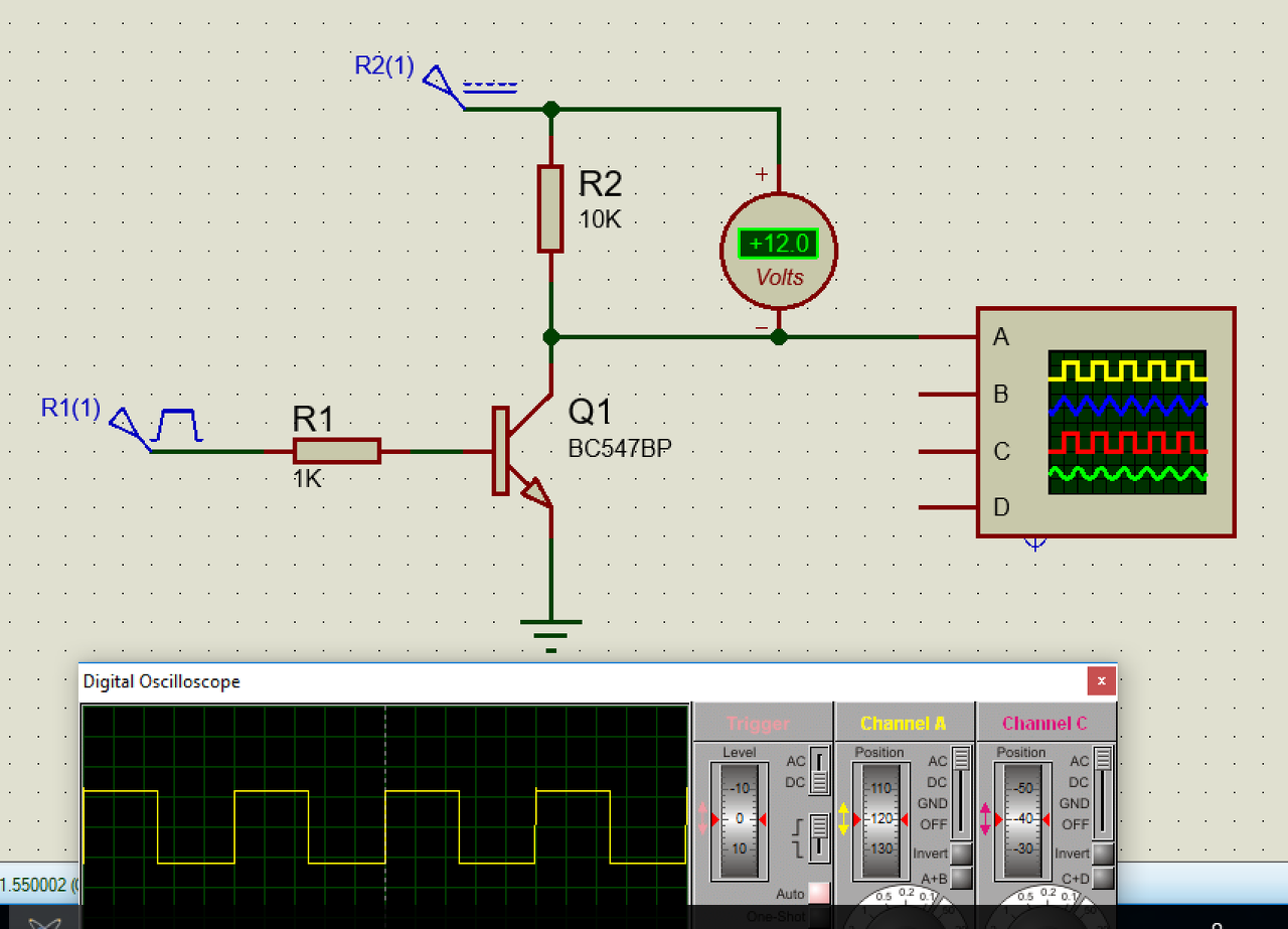

(#) atiotezer hozzászólása Jan 5, 2018 /
Szerintetek ez így működni fog.
A lényeg annyi, hogy egy szenzor kimenete + (pozitív) és ebből kellene - (negatív) kimenetet csinálni.
Egy motor sebesség szenzora ez és az új digitális óra a bemenetére - (minusz) jel kell, hogy mérjen.
Kb. 400 jel/ másodperc
Szenzor nem lehet cserélni, mert csak ez a fajta van.
Szimulátorban működik….
Előre is köszönöm a segítséget
(#) Bakman válasza atiotezer hozzászólására (») Jan 5, 2018 /
A kollektoron lévő 10 kΩ helyett inkább 1 kΩ legyen. Az eszköz, ami adja a jelet, nullára is tudja húzni a tranzisztor bázisát? Ez lényeges kérdés. Ha nem, a bázis és az emitter közé is tegyél ellenállást.
A kapcsolás nem csinál pozitív jelből negatívat, hanem invertálja a bemenő jelet. A kettő nagyon más, ne keverd.
(#) atiotezer válasza Bakman hozzászólására (») Jan 5, 2018 /
Először 10K volt, de akkor a szimulátorban nem ment le nullára, csak 0.41V-ra.
Lehuzza nullára, ha nincs a szenzor előtt semmi.
Nekem pont pozítívból kellene negítiv jel. A sok kapcsolgatás miatt a relé sajnos kiesett.
Erre keresnék megoldást.
Még annyi.
Amikor a senzor ON akkor a kimenet 4.8V felett.
Amikor a senzor OFF akkor a kimenet 0.6V alatt.

(#) 20sz Jófiú válasza sakrafi hozzászólására (») Jan 5, 2018 /
A feladatban ott van a válasz. Alkalmazd a szuperozíció tételét. Az egyik esetben 1A a másik esetben pedig 2A folyik a 2 ohmos ellenálláson.
A szimuláció nem feltétlen fedi mindig a valóságot. A kollektor és az emitter között mindig lehet feszültséget mérni, nullára semmilyen tranzisztor nem tud lemenni. BC547 esetében ez a legrosszabb esetben 0,7 V is lehet, legjobb esetben pedig 90 mV.
A kisebb ellenállás jobb jelalakot ad és zavartűrőbb.
Ha egy tranzisztor bázisa lebeg, akkor elméletileg a tranzisztor zárva van, gyakorlatilag a legkisebb zavar is kinyithatja. Ha a bázison hosszú vezeték van, akkor ez hatványozottabban igaz. Rakj egy 10 kΩ-os ellenállást az R1 elé és a GND közé. Jobb lenne a bázis és az emitter közé, úgy csökkenne az egész érzékenysége zavarok ellen is, nem nyitnak ki a tranzisztor már 0,5 - 0,7 V környékén. Ha a jel 12 V-os amit invertálni akarsz, akkor bőven van tartalék.

(#) ferci válasza atiotezer hozzászólására (») Jan 5, 2018 /
Ha ezeket a feszültségeket a szenzor kimentén mérted, akkor tegyél be oda egy osztót, pl. 2k2-2k2-t a gnd felé és az osztáspont menjen a tranyó bázisára.

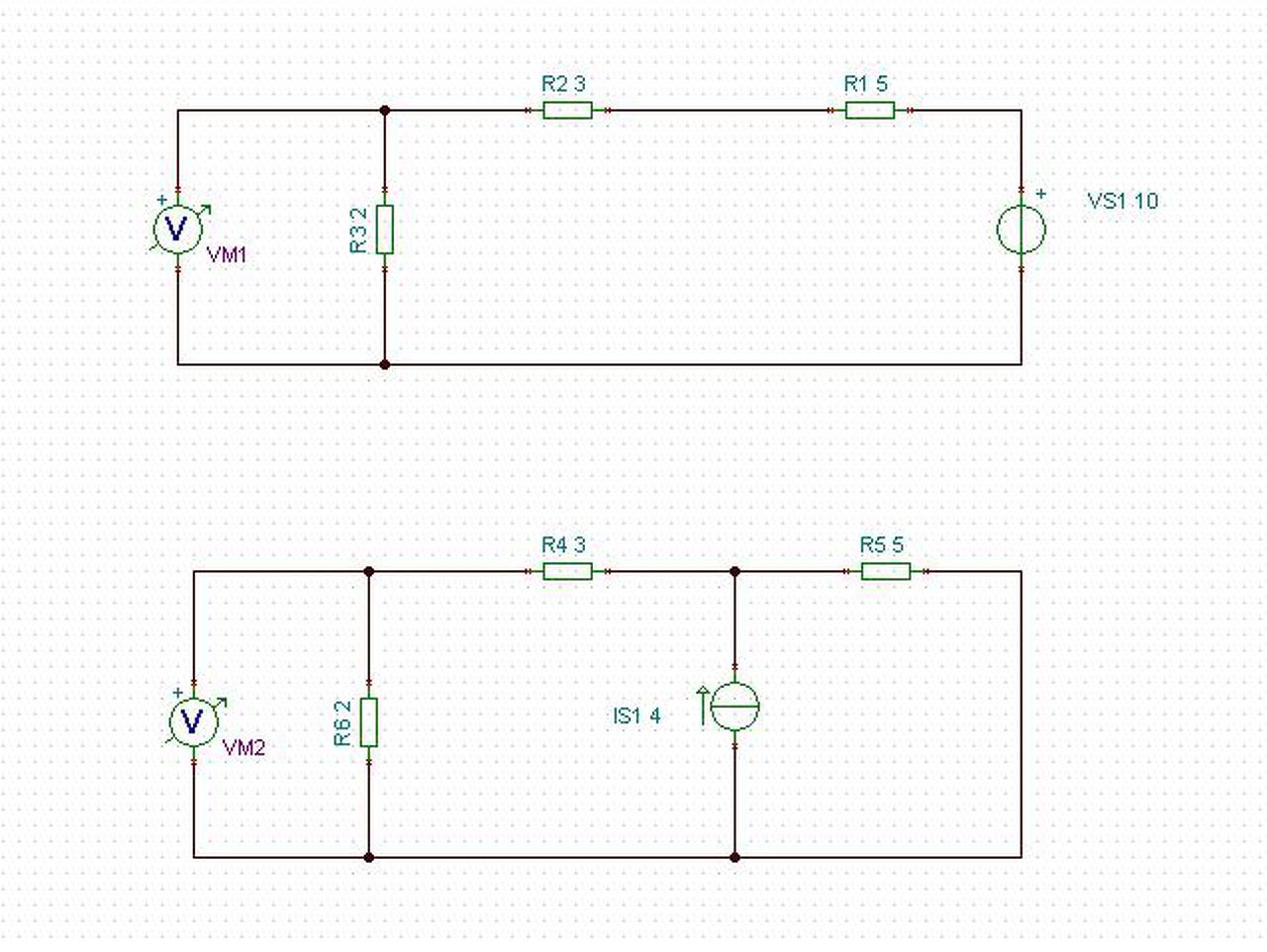

Lerajzoltam Tinában a lényeget. Itt még jobban látszik a feszültség és az áramgenerátor közötti különbség. Nagy számolókészség nem kell a feladat megoldásához. Elég annyit tudni hozzá, hogy a feszültségek és az áramok az ellenállások arányaiban oszlanak meg.
A hozzászólás módosítva: Jan 5, 2018
Közben sikerült megoldani egy ilyen fet modullal. Ez negativot kapcsol így pont jó lett nekem.
Azért köszönöm a segítésget mindenkinek.

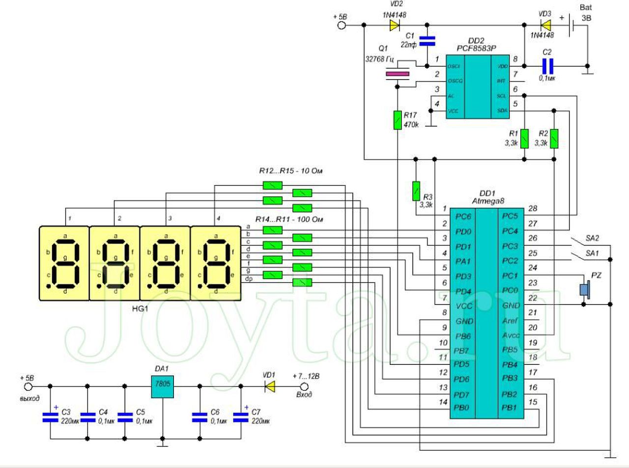

(#) zamatőr hozzászólása Jan 6, 2018 /

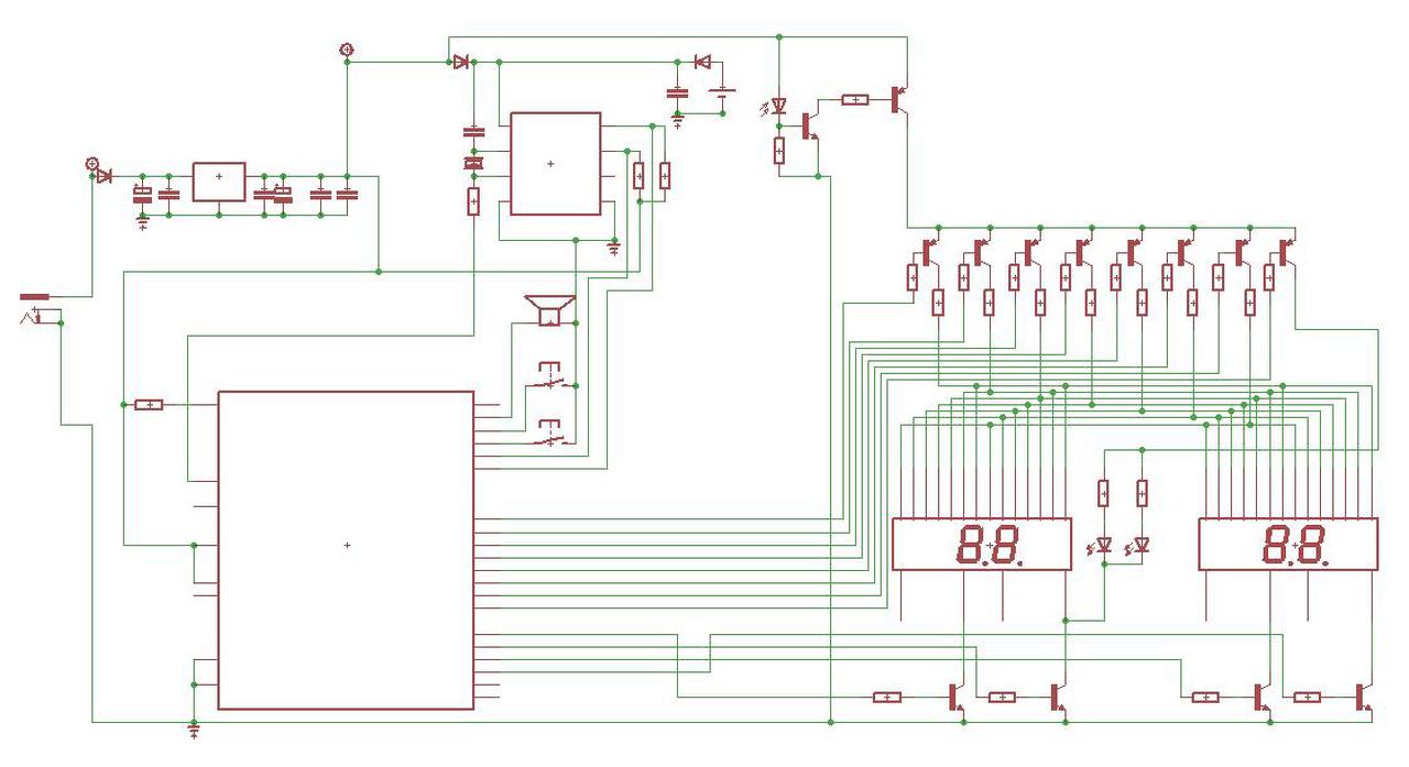

Üdv! Meglévő alkatrészek felhasználásával készítenék egy órát. Közös anódos kijelzőhöz lett tervezve. Működhet-e közös katódos kijelzővel a rajz alapján?
(#) killbill válasza zamatőr hozzászólására (») Jan 6, 2018 / 1
Mukodhet, de lehet "szellemkep", ha tul gyors a multiplexeles. A telitesbe vitt tranzisztorok eleg lassan zarnak le. Szellemkep alatt azt ertem, hogy ha pl. az egyik kijelzon 0 van, a kovetkezon 1, akkor az 1-es mellett a tobbi szegmens is vilagithat nagyon halvanyan. Ez az egesz nagyban fugg attol, hogy hogyan van megirva a szoftver. A tranzisztorokhoz a bazis-emitter koze mindenkeppen betennek ellenallasokat.

(#) Gafly válasza zamatőr hozzászólására (») Jan 6, 2018 /
Melyik?
- A közös anóddal feliratúval az a gondom, hogy nem vagyok benne biztos, hogy a uC kimenete meg tudja rendesen hajtani a kijelzőket.
- A közös katóddal, meg egyszerűen hibás.
(#) killbill válasza Gafly hozzászólására (») Jan 6, 2018 /
„- A közös katóddal, meg egyszerűen hibás.”
A fotodiodas resz nem jo, de a lenyegi kerdes nem arra vonatkozott, hanem a tranzisztoros inverterekre.
Az vitathatatlan, hogy az eredeti rajz nem jo, mert ekkora aramot nem visel el a uC kimenete.
A hozzászólás módosítva: Jan 6, 2018
(#) Kovidivi válasza killbill hozzászólására (») Jan 6, 2018 /
Az Atmega8 elviseli a túlterhelést a lábain, csak csökkenni fog a kimenő áram a számítottnál, a kimenetén nem a szokásos tápfeszültség mérhető magas kimenet esetén, hanem kisebb, ez a feszültség és az áram szorzata fogja melegíteni az IC tokját. Nekem van ilyen megoldás alkalmazva, évek óta megy. Az AVR pedig csak kicsit melegebb, 5V-os tápról hajtva...
(#) killbill válasza Kovidivi hozzászólására (») Jan 7, 2018 /
„és az áram szorzata fogja melegíteni az IC tokját.”
Sajnos az általad említett veszteségi teljesítmény az IC-t magát (a chip-et) fogja melegíteni, és csak közvetve a tokot. Lehet, hogy neked, az a példány évek óta működik, de attól még ez helytelen tervezői gyakorlat. Ennek a szakmának is vannak szabályai. Az egyik ilyen alapszabály, hogy az alkatrészek adatlapjaiban megadott határértékeket nem szabad túllépni. Egy kezdőknek szóló fórumon ezt kell szem előtt tartani, és nem azt bizonygatni, hogy egy hibás kapcsolás jó, mert nekem is működik évek óta.
A hozzászólás módosítva: Jan 7, 2018
(#) Kovidivi válasza killbill hozzászólására (») Jan 7, 2018 /
Teljesen igaz, hogy hibaás a kapcsolás, az AVR-t túlterhelik, de ki lehetne számolni a túlterhelés mértékét, plusz soros ellenállásokkal be is lehetne állítani egy maximális áramot lábanként.
Csak annyit akartam mondani, hogy az Atmega8, 168, 328, 128 ARV-ek nagyon strapabíróak, és túlterhelhetőek is akár. Ez olyan, mint felhúzni az órajelét 16MHz-re 3.3V-on, vagy 20-25MHz-re 5-5.5V-on.
Csak érdekességképpen.

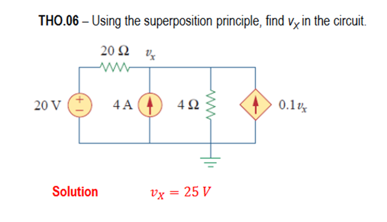

(#) sakrafi hozzászólása Jan 8, 2018 /
Kérlek segítsetek, hogyan jön ki a vx=25V eredmény?
Előre is köszönöm!
