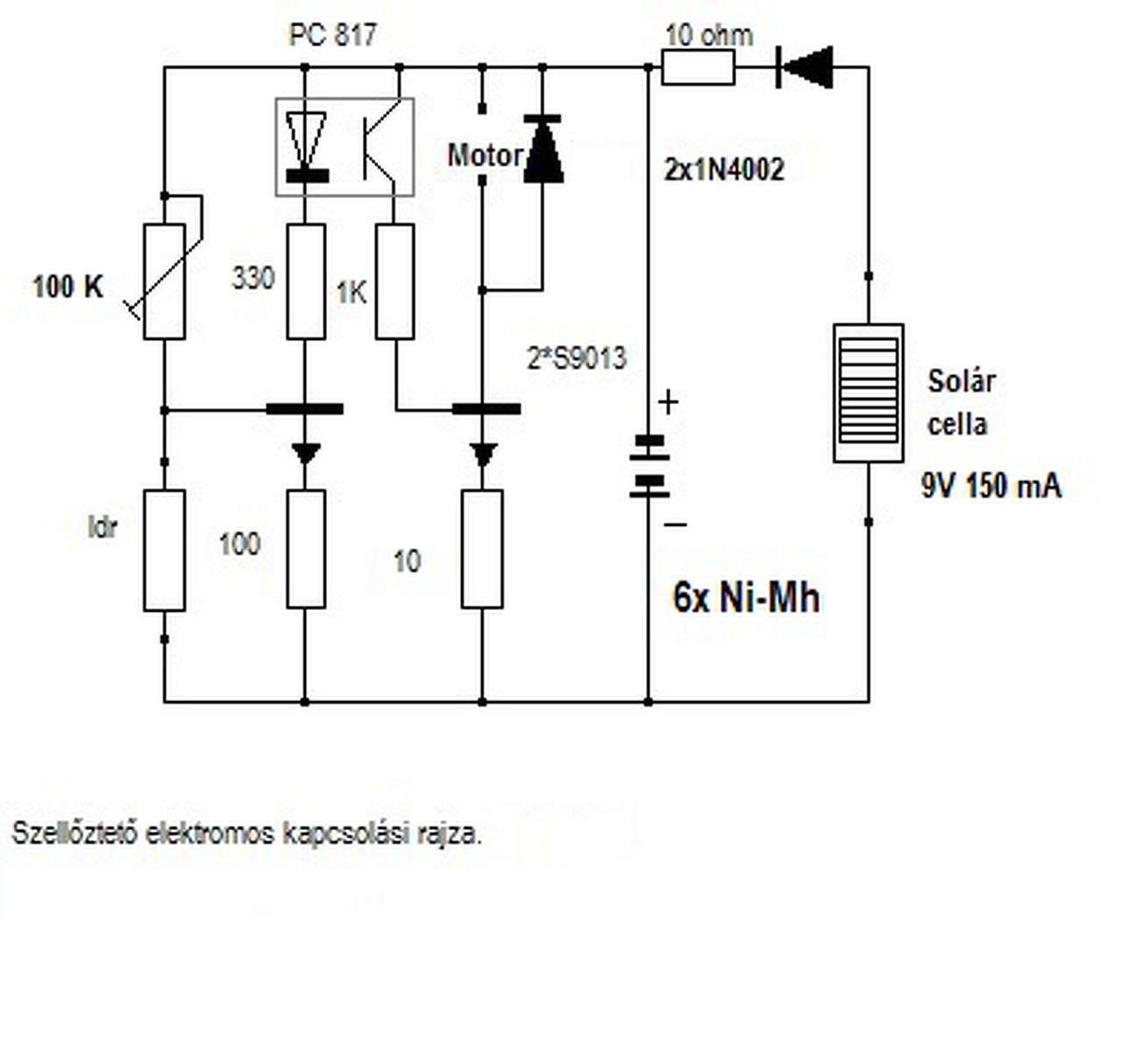

(#) Elpinet hozzászólása Jan 17, 2018 /
Üdvözlök Mindenkit!
Szeretnék segítséget kérni egy áramkör átalakításához. Pár szóban a funkciójáról: Lakótérben lévő ventilátor 6db Ni-Mh akkuról működik,amit egy 9V 150mA-es napelem tölt. Az áramkör akkor engedi működni a ventilátort, amikor nincs környezeti fény, tehát nem süt a nap. Ha süt a nap,tölti az akkumulátorokat, a venti nem működik. A ventilátor a lakásból egy csövön keresztül a külső légtérbe(udvarra) vezeti a "párás" levegőt annak érdekében hogy ne legyenek a falak...stb penészesek. Ismerősöm által megálmodott vezérlés a fentebb leírtak szerint hibátlanul működik, viszont jobb lenne ha a ventilátor csak meghatározott ideig működne, elkerülve az akku csomag teljes lemerülését. Gondolkodtam időzítő áramkör hozzáépítésén, de a hely szűke miatt ezt nehéz lenne kivitelezni. Talán egy feszültség figyelő kialakítása lenne a legegyszerűbb, ami pl. az akku 5V-os kapocsfeszültségét elérve lekapcsolja a ventilátort. Csatolom a most működő elektronika rajzát.Köszönöm a figyelmet és minden ötletet a témával kapcsolatban szívesen várok. Mindenkinek csodás napot! Elpinet

(#) Bell válasza Elpinet hozzászólására (») Jan 17, 2018 /
Működőképesnek tűnik.
Érdemes lenne a szabályzó potival sorba tenni egy korlátozó ellenállást és olyan fényellenállást választani, aminek az adott fényviszonyok között alacsony (1-5KOhm) az ellenállása.

(#) Epu2 válasza Elpinet hozzászólására (») Jan 17, 2018 /
Megpróbálnék egy 4,7 V-os Zener-t sorba kötni a trimmer potenciométerrel.

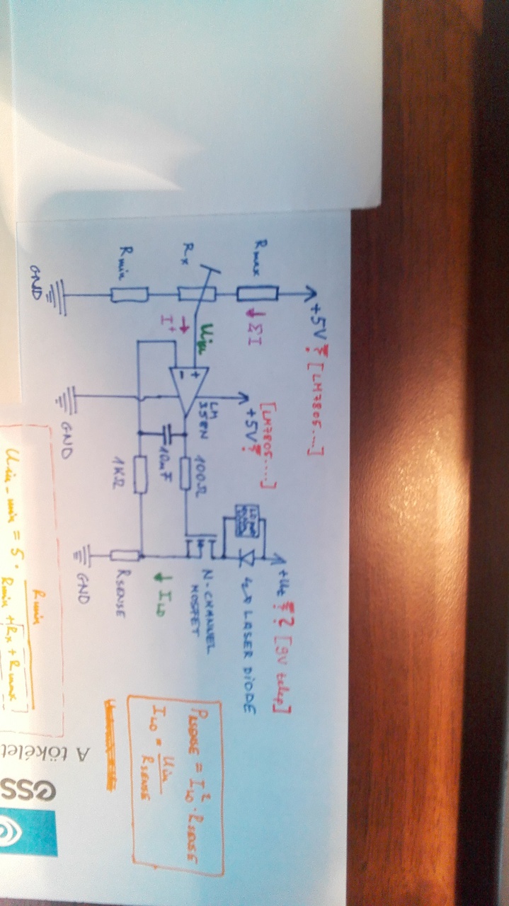

(#) dani555 hozzászólása Jan 17, 2018 /
Sziasztok, az lenne a problémám, hogy az alábbi áramgenerátoros kapcsolás nem a vártaknak megfelelöen müködik. Rmax = 6k8, poti 10k, Rmin = 1k, Rsense = 10 ohm. Ilyen paraméterek mellett, elvben cca 5 mA-63 mA ig kéne tudnom szabályozni egy, a proba kedvéért a lézerdioda helyére kötött közepes teljesitményü led áramát. De baromira nem ezt mértem, 1mA -10 mA ig lehet csak, ráadásul hirtelen "megugrik" az áramérték, messze nem lineáris. Lehet hogy a kapcsolás hibás? A fet: irfs640a, és tartalmaz asszem azt hiszem diodát, lehet hogy az bezavar? Köszönöm elöre is a segitségeteket.

(#) proli007 válasza dani555 hozzászólására (») Jan 17, 2018 /
Hello! Nem a kapcsolási rajza hibás, hanem az alkatrészek megválasztása helytelen.
- Ha a műveleti erősítő tápfeszültsége 5V, a maximális kimenti feszültsége kb. 3,6V. Ha 63mA a maximális áram és 10ohm Rs értéke, akkor az ellenálláson 630mV feszültség fog esni. A kettő különbsége lesz a Fet maximális vezérlő feszültsége, vagy is 3,6V-0,63V=2,97V. Mivel adatlap szerint a Fet GS küszöbfeszültsége 2..4V közé esik, vagy elég ez a vezérlő feszültség, vagy nem.
- A műveleti erősítő (remélhetőleg tényleg LM358) a potméter csúszkán mérhető feszültséget állítaná be az Rs ellenálláson. A megadott ellenállás értékek mellett, a poti csúszkafeszültsége, 0,28V..3,08V között lenne beállítani. Ez 10ohm RS esetén 28..308mA áramot jelentene. Ez messze nem a kívánt beállítási tartomány.
- A Led nyitásához 3V telepfeszültség van beírva. De ez mellett nem mindegy a Led nyitófeszültsége. Mert a Led-en eső feszültség, az RS ellenálláson eső feszültség és a Fet-en eső feszültség összegénél, a telep feszültségének nagyobbnak kell lenni. Félő, hogy ha a Te "közepes teljesítményű" diódád egy fehér Led volt, akkor annak nyitófeszültsége önmagában is meghaladta a telep feszültségét.
Így milyen áramszabályozás várható el? A Laser Led nyitófeszültsége várhatóan kisebb, mint az alkalmazott Led-ed nyitófeszültsége.

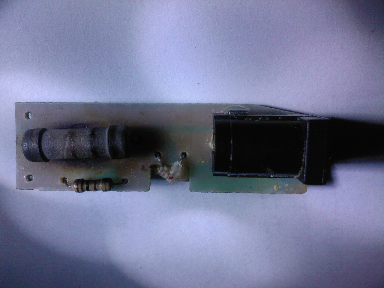

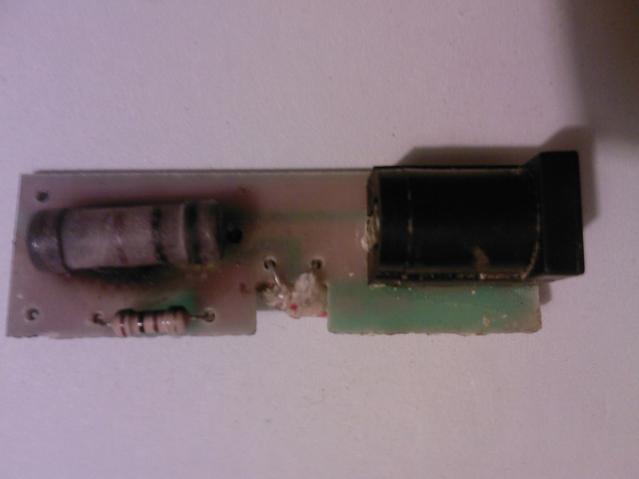

(#) kezdomotoros hozzászólása Jan 17, 2018 /
Üdv mindenkinek!Kérlek segítsetek,-elfüstölt egy ellenállás a Tesco-s 9,6V-os akkus fúrógépben!
A színeket már nem igazán látni,ha valakinek van(volt) ilyen gondja,legyenszives jelezze nekem!
A képek nem valami jók,de,akinek volt már ilyen a kezében,-az kérem segítsen!
Előre is köszönöm,kezdőmotoros.
(#) RoliNyh válasza kezdomotoros hozzászólására (») Jan 17, 2018 /
Az csak az áramkorlátozó ellenállás úgy nézem. Hány Ah -s és milyen akku van benne?
A töltője csak egy sima "dugasztáp" jól gondolom?

(#) kezdomotoros válasza RoliNyh hozzászólására (») Jan 17, 2018 /
1000 mAh-s NiCd akksi van a packban,meg még egy led,a másik ellenállás valószinü annak korlátoz áramot.Igen egy dugasztáp a töltő,14,7 V jön le róla üresen.
A lényeg, hogy a NiCD akkukat kb C/10 A árammal illik tölteni.
Az 1000mAh -s akkudnál a töltőáram mértéke tehát 100mA.
Házi feladat, a töltőfeszültség (14.7V) és a töltőáram (100mA) ismeretében,
az áramkorlátozó ellenállás értéke OHM törvény alapján kiszámolható...
Megjegyzés: ha befér, 5W terhelhetőségű ellenállást tegyél bele, különben újra leég...
Ha nem pont szabvány értékű ellenállás jön ki, kerekíthetsz egyel lentebb is nyugodtan, ugyanis a töltőfeszültséged töltés közben kicsit leesik, amit nem vettünk figyelembe, valamint ha a töltőáram kicsit nagyobb lesz, az sem túl nagy probléma...
Kis helyen van, nincs légáramlás körülötte, előbb utóbb elfüstöl. Tudjál rá, hogy "fogyóeszköz"...
Köszönöm,kiszámoltam,ha igaz akkor 147 ohm,de megpróbálom nélküle,-olyan "dugós"táppal
ami kb. 100 mA-t tud.Mégegyszer is köszönöm a gyors segítséget!
