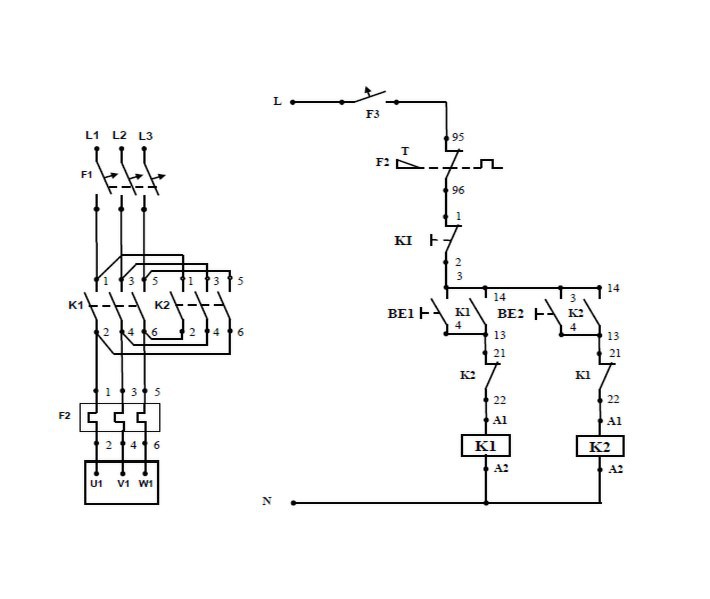

(#) CageFtw hozzászólása Máj 6, 2019 /
Sziasztok! Avval kapcsolatban szeretném kérni a segitségeteket hogy valaki letudná e nekem irni és elmagyarázni hogy ennél az irányváltó kapcsolás hogy müködik és a különböző számoknak különböző számoknak a jelentését, Segitségeteket előre is köszönöm!!!!

(#) Tasznka válasza CageFtw hozzászólására (») Máj 7, 2019 / 2
Annyira nem bonyolult
Vezérlés L-től
F3 vezérlésnek a kismegszakítója
F2 (95-96) motorvezérlő segédérintkezője,ha leold a motorvezérlő,akkor a vezérlést is lelövi.
KI bontó nyomó(ezzel kapcsolja ki az öntartásokat)
BE1 nyomó->ez indítja a K1 mágneskapcsolót,és a K1(13-14) en keresztül öntartásba marad,és így indul az 1ik irány,és eközben a K1(21-22) segédérintkezőkön keresztül lekapcsolja a K2 mágneskapcsolót(ha ment).
BE2 ugyanez.
F1 3~ kismegszakító
K1-K2 mágneskapcsoló
F2 motorvédő
utána a moci .
A forgásirány váltáshoz elég 2 fázist megcserélni,amit a K2 meg is tesz,a K1-hez képest .
Sacc/kb. ennyi

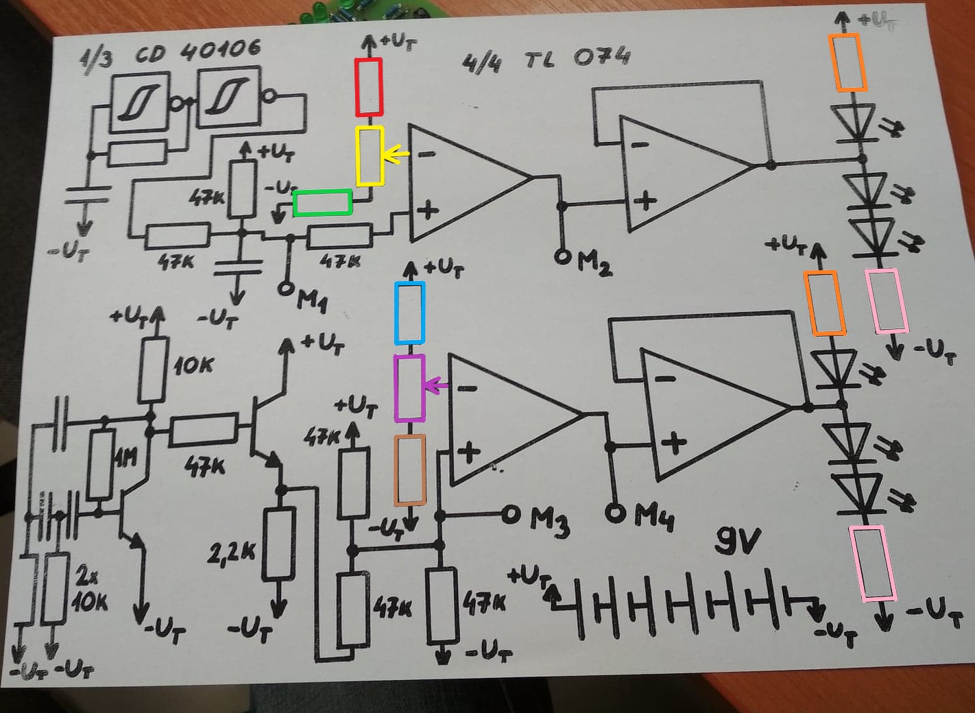

(#) bencio100 hozzászólása Máj 7, 2019 /
Valaki tudna segíteni, hogy az alábbi kapcsolási rajzon a színesen jelölt ellenállások és potik értékét hogyan kell kiszámolni?
A segítséget előre is köszönöm!
(#) pucuka válasza bencio100 hozzászólására (») Máj 7, 2019 /
A műveleti erősítő bemeneti szinteltolója:
Egy feszültségosztó áramának a terhelő áram 10 szeresénél nagyobbnak kell lenni. Mivel a TL bemenő árama nagyon kicsi, így ezt a feltételt könnyű teljesíteni. A teljes osztó árama a két tápfeszültség összege, (most 9 V) / az átfolyó áram, ami hasraütés szerűen legyen 1 mA, (ez biztosan jóval több mint az erősítő bemeneti árama) azaz 9 kohm legyen 10 kohm. A három ellenállás értékének viszonyát az határozza meg, hogy a potinak mekkora (mettől meddig voltban) szabályozási tartományt kívánsz adni.
Pl. Ha a poti 3,3 (vagy 3) kohm, és így az összegük 9,9 (vagy 9) kohm, akkor nem nagyon tértél el az 1 mA osztóáramtól, és a szabályzási tartomány a tápfeszültség 1/3 -a lesz. Ha más arány kell, akkor változtathatod az ellenállások arányát.
A LED -ek előtét ellenállásai:
A LED -ek áramát állítod a két, LED -ekkel sorbakötött ellenállással. Számolhatod a tápfeszültség (itt 9 V) - a ledeken eső feszültség , és a LED megengedett áramából. (nem feltétlen fontos a max megengedett árammal számolni)
Az ellenállások értékét egyik oldalról a LED -ek max árama korlátozza, minimális értéke a max led áramból számolható, mintha az erősítő kimenete ott sem lenne.
A másik korlát pedig, az erősítő kimenetének két szélső értékénél kiszámolt max LED áramhoz tartozó egyik, ill. másik ellenállás. Az ellenállások értékét így számolhatod. Nem lesznek egyformák, mert az egyik esetben csak egy, a másikban két dióda feszültség esése vonódik ki az LED áramának számolásából.

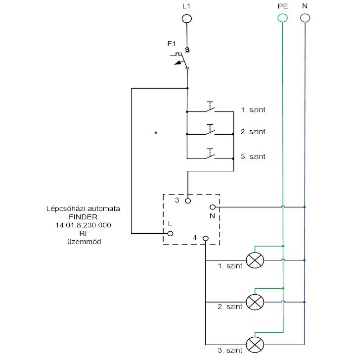

(#) CageFtw válasza Tasznka hozzászólására (») Máj 7, 2019 /
Szia! Köszönöm szépen igy teljesen átlátható sokat segitettél, még ezt a másikkal kapcsolatban tudnál nekem segiteni úgyan igy értelmezni mint ez az elözöt?
Válaszodat előre is köszönöm
(#) Tasznka válasza CageFtw hozzászólására (») Máj 7, 2019 / 1
F1 kismegszakító az automatikáé+az izzóké
Utána vannak a nyomók(ezek adnak 1 impulzust,amire az automata indítja az időzítést,és bekapcsolja az izzókat.
Ha lejárt az idő(lehet rajta állítani),akkor lekapcsolja(ez igaz az alap lépcsőházi időzítőkre,de vannak másmilyenek is).

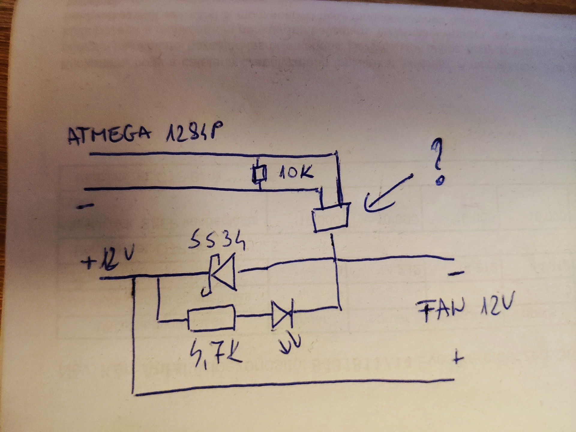

(#) Disrespect hozzászólása Máj 7, 2019 /
Tudnátok segíteni hogy a kérdőjellel jelzett alkatrész mi lehet? Illetve egy típust írni hogy mit tudnék helyette beépíteni (smd)? Sajnos csak annyi látszik rajta hogy x4ex..
(#) Tasznka válasza Disrespect hozzászólására (») Máj 7, 2019 /
Lehet npn vagy nfet ,így hogy nincs rajta ellenállás,inkább fet
(#) reloop válasza Disrespect hozzászólására (») Máj 7, 2019 / 1
Üdv! A rajzod alapján ilyen tranzisztort tudnék elképzelni a HEStore kínálatából.
(#) Disrespect válasza reloop hozzászólására (») Máj 8, 2019 /
Köszönöm a válaszokat! Azt még elfelejtettem írni hogy az Atmega nem csak ki be kapcsolja a ventilátort de a fordulatát is szabályozza (bár gondolom ti ezt tudtátok). Viszont azt leírnátok hogy hogyan? Simán feszültség szabályzással?
(#) Tasznka válasza Disrespect hozzászólására (») Máj 8, 2019 / 2
Ha szabályozza,akkor az fet(logikai) lesz,és pwm -el tolja
