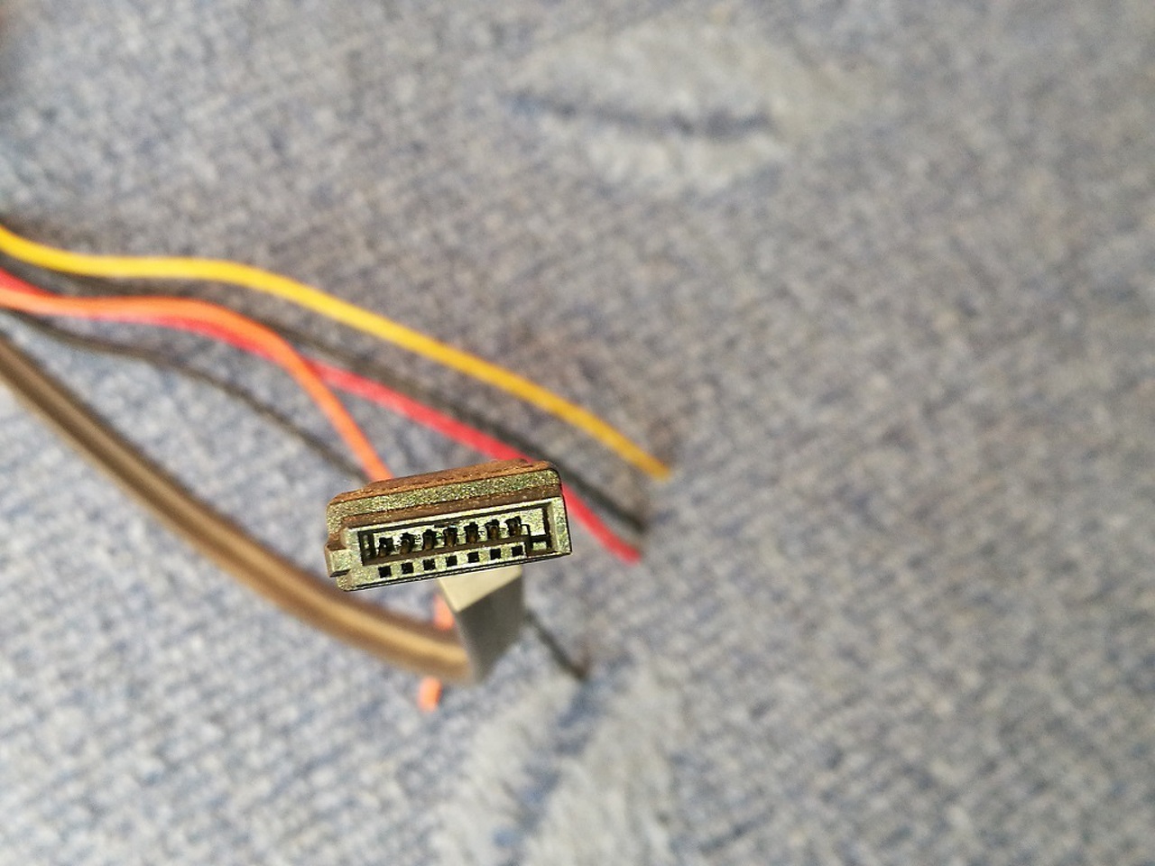

Ezt a kis 2.5''-os SATA HDD-t hogy tudnám rákötni USB-re?
Az 5 szálból : a két fekete negatív,a piros ,sárga,narancs a pozitív USB-nél?
Ha igen, a 7-eres kábelből melyik menne az USB adat átvitelére?
Válaszokat köszönöm!

(#) Panhard válasza vladcepes hozzászólására (») Jan 20, 2018 /
Közvetlenül, ahogyan Te akarod, úgy nem lehet. Kell egy adapter.

(#) vladcepes válasza Panhard hozzászólására (») Jan 20, 2018 /
Az adapterbe van valami? Vagy csak a kábelek vannak összekötve?
Azt gondoltam hogy a kép alapján meg van melyik a +;- 5V ,aztán meg az adat és kész.Bővebben: Link
(#) vargham válasza vladcepes hozzászólására (») Jan 20, 2018 /
„Az adapterben van valami?”
Van egy mikrokontroller, ami a SATA-USB protokoll transzformációt végzi. Párezerért kapható minden PC boltban.
Igen, van benne egy cél IC és pár alkatrész. Bővebben: Link

(#) Epu2 válasza vladcepes hozzászólására (») Jan 20, 2018 /
5-7 ezer egy kütyü. Van hozzá stabil 12V-os adapter.

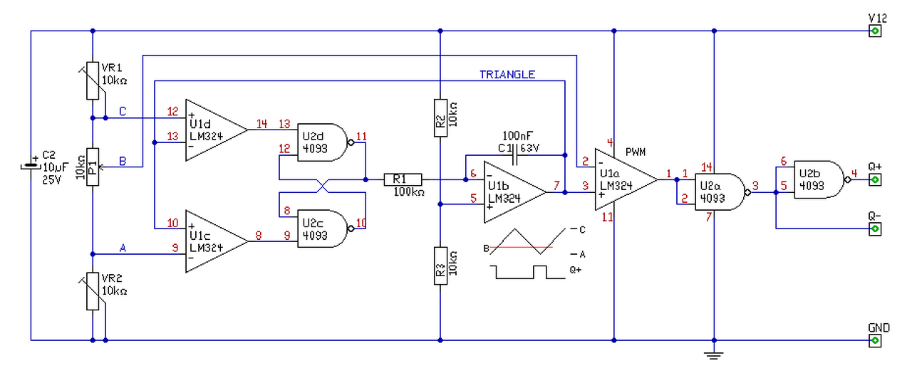

(#) proli007 válasza tbarath hozzászólására (») Jan 20, 2018 / 1
Hello! Csak érdekességképpen, hogy a poti és egy digitális voltmérő közé mit lehetne kialakítani..
Készítünk egy háromszögjelet, aminek csúcsfeszültség értékei, megegyeznek a poti alsó és felső feszültségértékével. Ha a háromszögjel pillanatértékét összehasonlítjuk egy komparátor segítségével a potméter csúszka feszültségértékével, akkor egy impulzusszélesség modulált jelet kapunk, melynek kitöltési értéke arányos lesz a poti csúszka állásával. Ha a PWM impulzus amplitúdója állandó, akkor az impulzus átlagértéke arányos lesz a poti állásával. Ezt (pld. leosztva) rávezethetjük a műszeráramkörre. A DVM átlagolni fogja az impulzusokat, mert a legtöbben integráló AD működik. De ha "egyenfeszültséget" szeretnénk, akkor integrálni kell a PWM jelet. Az áramkörnek két kimenete van, egyik egyenesen arányos lesz a poti állásával, másik fordítottan arányos lesz.
Természetesen nem lehet a mért poti teteje és alja tetszőleges értéken a 0..12V tápfesz között, mert minden műszaki megoldásnak van működési határa. Itt pld. a műveleti erősítők bementi és kimenti feszültségének tartománya és működési sebessége fog határt szabni. És minél közelebb lesz a poti teteje és alja közötti különbség a hibák úgy fognak növekedni.
(#) tbarath válasza Epu2 hozzászólására (») Jan 20, 2018 /
Ha ez tényleg notivinyó, akkor nem kell neki 12V, az USB 5 Voltjáról simán elmegy. Akkor egy legalapabb 2,5"-os USB külső ház elég, ami olyan 2000 Ft körül szokott kezdődni
(#) tbarath válasza proli007 hozzászólására (») Jan 20, 2018 /
Szép megoldás, köszi!
