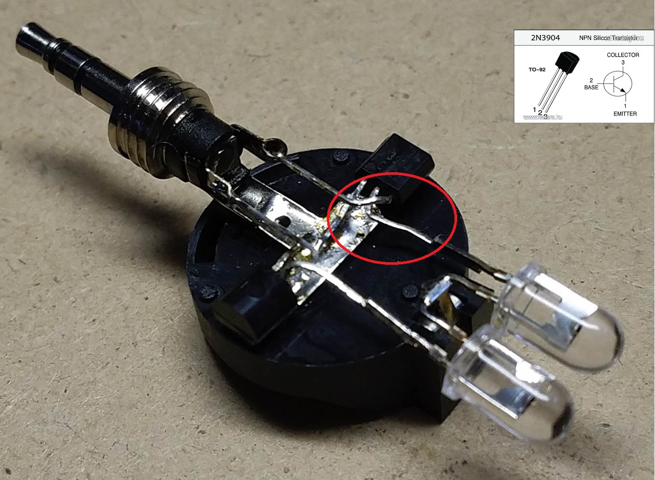

Itt szépen látni, mindegyik a középső lábra megy, ami a bázis az adott tranzisztor szerint

Semmit nem jelent, hogy a középső lábra van forrasztva a LED. A használt tranzisztor adatlapjában nézd meg a lábkiosztást. Akármilyen hihetetlen számodra, nincs kőbevésve, hogy a középső a bázis...
Hát ez érdekes, két verzió van, akkor vagy a rajz helytelen, vagy a fénykép...
(Bár azt továbbra is fenntartom, ha ez valami adószerkezet akar lenni, akkor a csatlakozó a bázisra megy, rajz szerint.)

Hát én a fotókból sokat nem láttam, aztán valamelyik képen ott volt a rajz, én arról beszéltem.
Aztán vagy talált egy egzotikus lábkiosztású tranyót, vagy elrontotta a kapcsolást

Nem szeretnélek elkeseríteni, de nagyobb áramú tranzisztoroknál jellemzően a középső láb a kollektor.
Például: BC635 , 637, 639

Ez a képen 2n3904

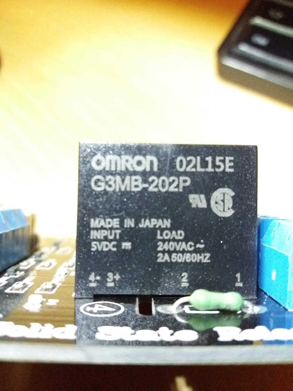

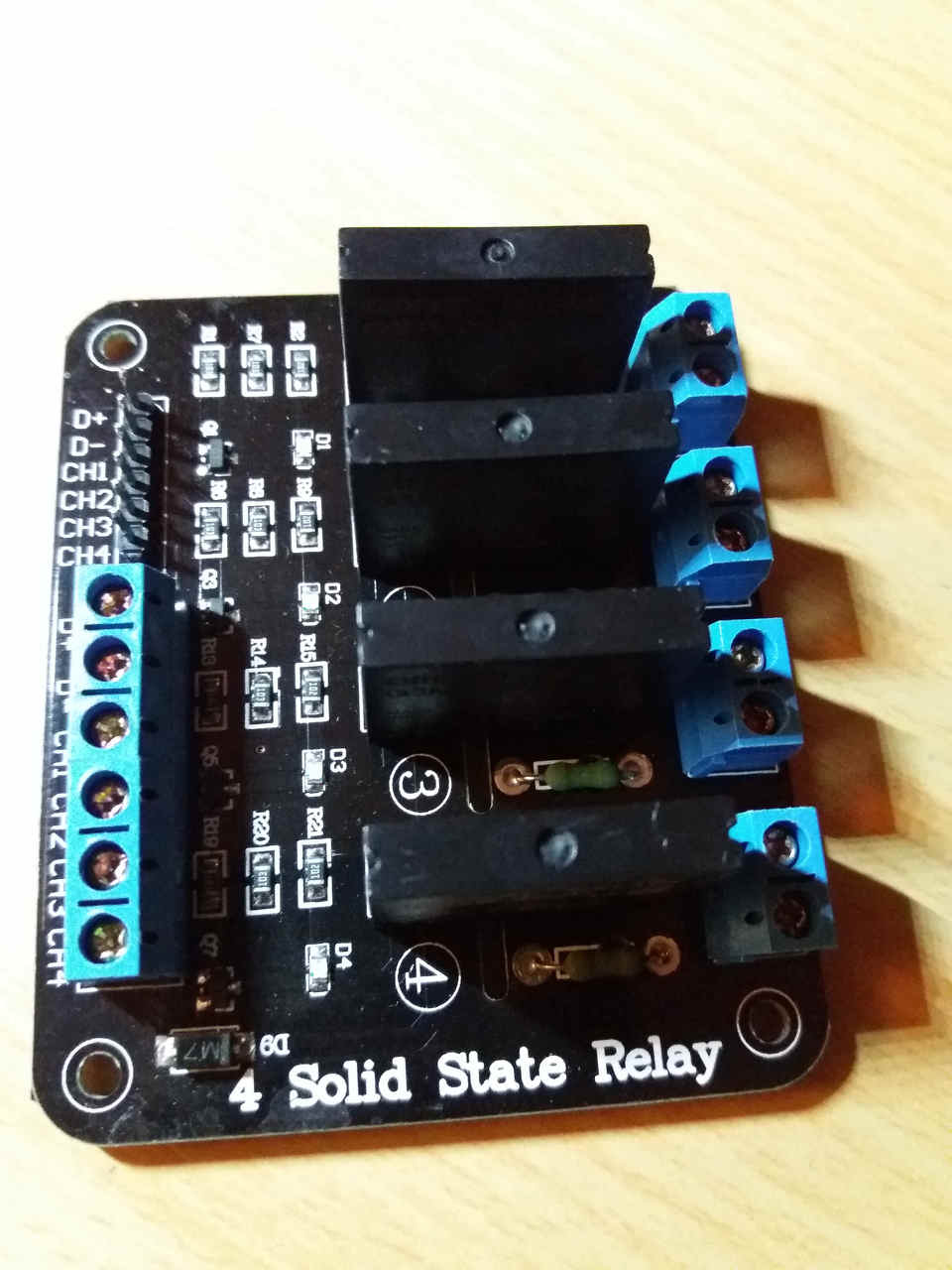

Van egy kis gondom egy SSR modullal, amivel egy 12voltos 15 wattos ventilátort akarok kapcsolgatni. Raspberry pi gpio-ról vezérelném, ami megy is, csak terhelés alatt nem kapcsol a relé. Amikor a gpio high állapotba kerül, akkor a panelen a kontroll led világít, de a relé csak akkor húz be, ha lehúzom róla a ventilátort. Kikapcsolásnál ugyan az a helyzet. gpio low állapotban kialszik a kontroll led, a relé nem enged al, csak akkor, ha lehúzom róla a ventilátort. Vagy bármi mást.
Kipróbáltam, hogy a ventik helyett egy darab kicsi 12voltos relét kötöttem, de azzal sem húz be.
Hogy lehet megoldani, hogy terhelés alatt is kapcsoljon? Van mi a megolds?

Akkor passz. Így viszont elég értelmetlen, a két bázis között a két dióda. Ott nemigen folyik akkora áram, hogy a LED világítson. Lehet a tranzisztor nem is tranzisztorként működik, hanem csak valahogy a diódát használják.

Szerintem ezzel szilárdtest relével csak váltóáramot tudsz kapcsolni.

Gondolom a 12 V az DC. Ezt akarod az SSR-el kapcsolni. Az SSR-ed AC-t tud kapcsolni. Valószínű ez lehet a gond.

Nem! A képen 2N3904C van aminek a középső lába a kollektor. Adatlap.

Nézd meg az adatlapban! Zero cross-ra kapcsol. Olyan DC-nél nem lesz, hiába is várja. Amúgy ha egyenáramú, akkor 12 Voltos ventillátort FET-tel kapcsolj.

Akkor ez a megfejtés

Igazad van, ezt benéztem.

És ha leszedem a panelről az ssr-t, és bekötök a helyére egy sima 5vdc relét akkor az működni fog?
(#) nedudgi válasza (Felhasználó 71690) hozzászólására (») Feb 1, 2018 /
Nem valószínű, mert a jelfogó meghúzásához feltehetően nagyobb áram kell, mint amit a kontroller biztosítani tud. A jelfogót egy tranzisztorral kellene kaapsolni. A tranzisztor bázisát ellenálláson keresztül kösd a kimenetre.
(#) (Felhasználó 71690) válasza nedudgi hozzászólására (») Feb 1, 2018 /
És ha ezt venném meg? Ezzel tudnám vezérelni a ventiket?
Igen.

Ha DC 12 Voltról megy a ventillátor, akkor elég egy FET, egy dióda, és két ellenállás. Olcsóbb, kevesebb helyet foglal, szükség esetén pedig fordulatszámszabályzásra is jó lehet. (Átmegy rajta PWM, míg a relén nem. )

Igen, annyi megszorítással, hogy FET-ből olyan kell, amit a Páj 3.3V-ja ki tud nyitni.
(#) vargham válasza tbarath hozzászólására (») Feb 1, 2018 /
Pl AO3400: RDS(ON) = 24 mOhm @ VGS = 2,5V
