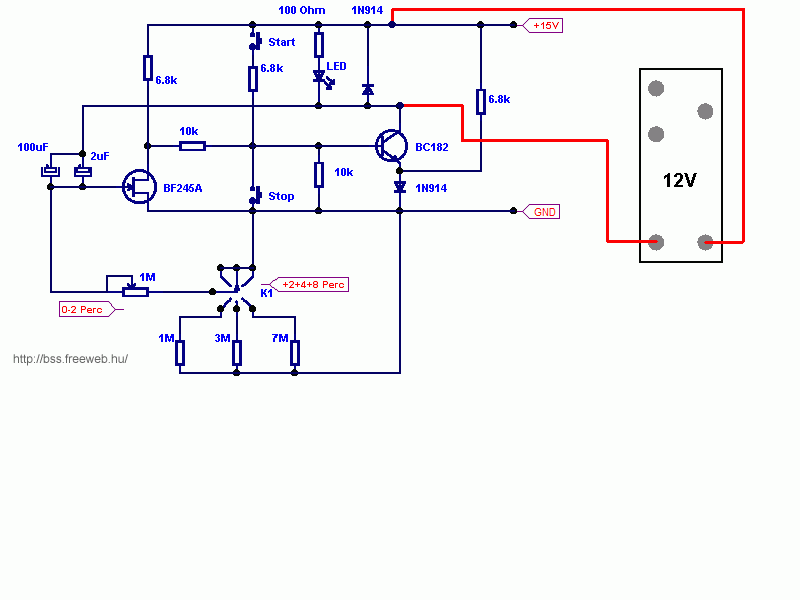

És ide pontosan milyet relét lehet használni? Egy 12V-os relével, ahogy átrajzoltam jó lehet ez a kapcsolás?
(#) Medve válasza Csaplar hozzászólására (») Okt 21, 2008 /
Olyan legyen, hogy nem melegedjen nagyon tőle a BC182
(#) Csaplar válasza Medve hozzászólására (») Okt 21, 2008 /
És az nem baj, hogy 15V tápot ír elő a rajz és a relé csak 12V-os?
Sokat nem számít....
(#) moltam válasza Medve hozzászólására (») Okt 21, 2008 /
De nem ott van a kapcsoláson hogy 12V os a relé?
12/30mA
(#) Csaplar válasza moltam hozzászólására (») Okt 21, 2008 /
Tényleg ott van, bocsi. És akkor nagy áramú relét is berakhatok, csak akkor a BC182 helyett valami erősebbet kell beraknom, ugye?
Jah és még annyit kérdeznék, hogy a BF245 helyett tudnátok-e ajánlani valami helyettesítő terméket?
Olyan kellene, amiből van SMD...
Köszi
(#) moltam válasza Csaplar hozzászólására (») Okt 21, 2008 /
A tekercsen folyhat át max 30mA.A kontaktusokon annyi amennyit a relé bir.Nagyáramu relé is jó sztem csak a tekercsén csak 30mA follyon át max.
Ha erősebbet raksz bele, annak a bázisáram igénye is nagyobb lesz, amit a FET lehet, hogy nem tud majd szolgáltatni. Ebben az esetben egy Darlington kapcsolás jöhet szóba, vagy egy olyan tranyó.
Moltam, jól mondod,

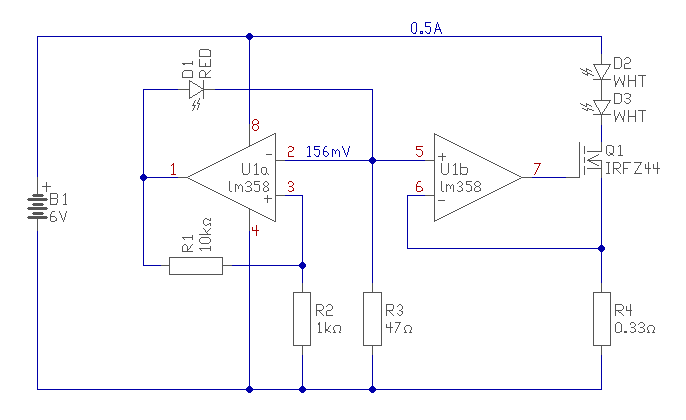

(#) Zsolt21 hozzászólása Okt 21, 2008 /
Szervusztok!
Akkor pl. ide kérdezek... -erről lenne szó:
-Azt szeretném, hogy a 4 db. AA Ni-MH ceruzaakkuról üzemelő lámpám led-jei az akkuk folyamatos merülése mellett is állandó áramot kapjanak. Tehát, valami olyan led-meghajtó áramgenerátor-féle kéne, ami legalább a kb. 4V-tól 6V-ig terjedő akkucsomag-feszültségtartományban állandó áramot hajt át a led-ek csoportján.
Ajánlhattok kész terméket, de kapcsolási rajz is jó lehet, -nem értek az elektroniához, -de azért egyszerűbb kapcsolásokat meg tudok építeni.
Ha van tanács, javaslat, -előre is köszönöm!
Zsolt
(#) bbalazs_ válasza Zsolt21 hozzászólására (») Okt 21, 2008 /
Igazabol nincs ertelme. A ceruzaelemekkel szemben az akkuk letoresi karakterisztikaja nagyon meredek. Vagyis nagyon hamar lezuhan a vege fele hirtelen, es a melykisutes nem tenne tul jot neki...

(#) Zsolt21 válasza bbalazs_ hozzászólására (») Okt 21, 2008 /
Köszönöm, -és értem én, -igen, egy ilyen akku, kisülési ciklusában úgy 1,2 -1,3 V körül tanyázik hosszasan, ahogy figyelgettem, de azért frissen töltve még majd 1,5 V, -igaz, akörül is kis ideig, -de nem nagyon lehet ezt egyetlen előtétellenállással áthidalni.
-Vagy lehetne az akkuk merülésével (egyre) kisebb ellenállás(ok)ra kapcsolgatni, de én előbb-utóbb rossz helyre kapcsolnék úgyis...
-Talán mégiscsak jobb lenne egy olyan kis izé... -pláne, ha még hozzáveszem, hogy esetleg még biciklidinamóról is működtetném, vagy a sátorban, esetleges feszültséget adó hálózati adapterrel...

(#) proli007 válasza Zsolt21 hozzászólására (») Okt 22, 2008 /
Bár nem említetted, hogy hány voltos(ak) a Led-ek, és mekkora áramot szeretnél állandó értéken tartani.
De szeretném ajánlani az általam készített kis kapcsolást.
A baloldali IC a kis (156mV) referencia feszültséget állítja elő, egy piros Led segítségével. A piros Led-hez ajánlatos kisáramút használni. A referencia feszültség Led típusától is függ, célszerű ellenőrizni, és R4 értékét ez szerint megválasztani.
A jobboldali IC stabilizálja az áramot, a Fet szabályozásával. R4 ellenálláson mindíg akkora feszültséget állít be, mint a referencia feszültség értéke. Így a Fet Drain árama állandó értékű lesz.
Iled=Uref/R4
A kapcsolás érdekessége, a kis maradékfeszültségű üzemmód. A "lámpa ledek" feszültségén kívül, csak 0,2V többletfeszültségre van szüksége. ilyen alacsony 4V körüli üzemmódhoz esetleg ajánlatos IRLR024-es Fet-et használni. Tekintve, hogy a felesleges teljesítményt a Fet fogja elfűteni, a Led áram és a tápfeszültség függvényében kell annak hűtőbordát készíteni. A tápfeszültség felső határát az IC feszültsége, és a Fet teljesítménye (hűtése) határozza csak meg.
üdv! proli007
