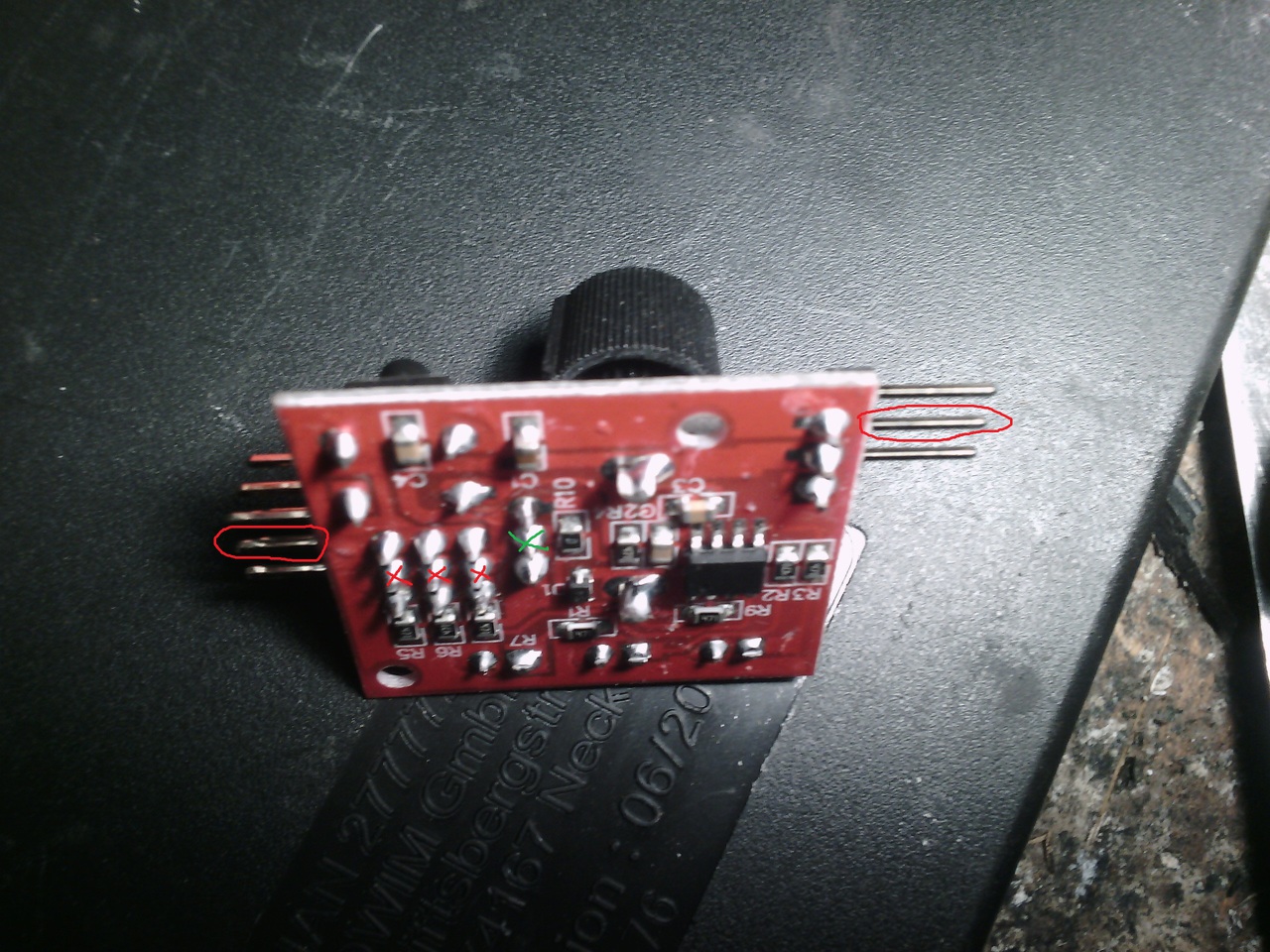

Köszi.Akkor nem ez volt a kérdés,hanem a gázkar hogy jó vagy hibás.
A két vastagabb láb bele van forrasztva a nyák-ba, és úgy látom, hogy nincs elszigetelve a nyákban, hanem kapcsolodik ott is valamihez.Itt egy fénykép a két lábról ,bekarikázva.
Ha lemented és felnagyítod, akkor jobban lehet látni ,hogy vane szerepe két vastagabb lábnak, azonkivül, hogy oda van forrasztva,

(#) RoliNyh válasza Olits hozzászólására (») Máj 3, 2018 /
Ha nem a fém házhoz megy a két vastag láb, akkor elképzelhető, hogy kapcsolós a potméter, és az a két vastag kivezetés a kapcsoló bonzó/záró kontaktusa. Ha mégsem, akkor valamit nem veszel figyelembe. Mérd meg a két vastag láb közt van -e valamilyen ellenállás, vagy csak simán átvezet. Az is lehet, hogy csak a stabilitás miatti plusz mechanikai rögzítés. De jó lenne neked kideríteni mi is az, mert én nem fogom tudni úgy, hogy nincs a kezemben és nem látom szabad szemmel, így mérni sem tudok semmit.

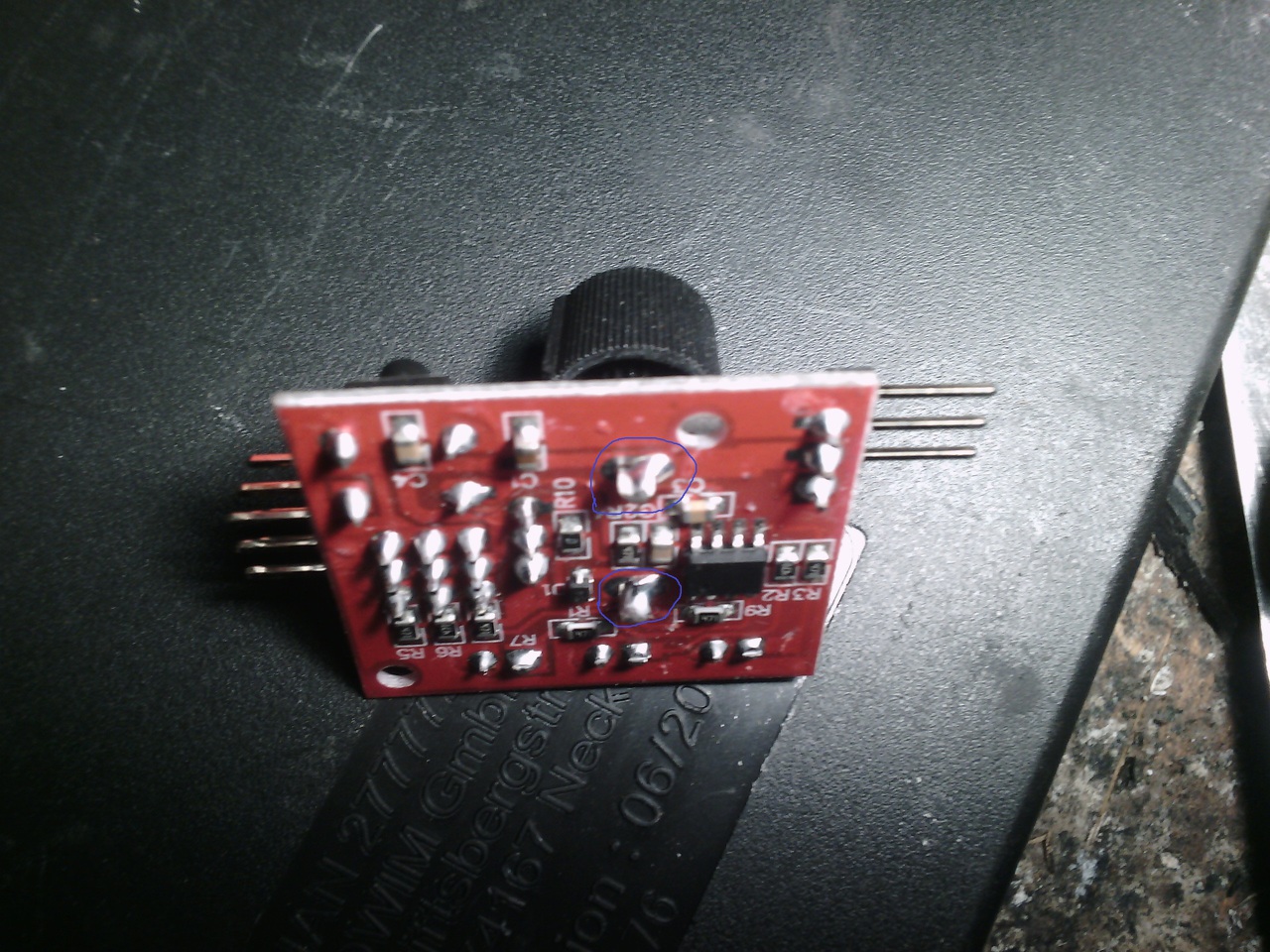

Megnéztem, az a két láb valóban a potméter fémházának része.Mértem ellenállást , de nincs, aztán mértem vezetést és az alábbi képen tüntettem fel az eredményt.A két láb között van vezetés(ez természetes,mert a fémház része mindkettő),azonkivül van vezetés a lábak és a piros keretezéssel és x-el jelölt részek közt,viszont a zöld x-el jelölt láb (ami a potméter középső lábának a nyákba forrasztott része)és az említett lábak között nincs vezetés.

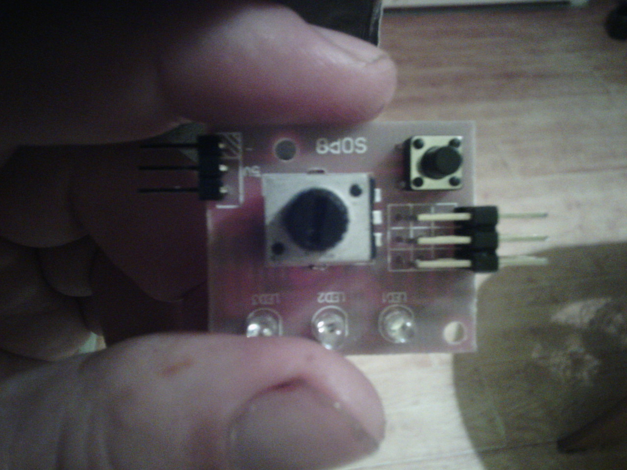

Megnéztem neked az enyémet, a következő a helyzet: Alkatrész oldal felül, a potméter lábai jobbra.
Poti felső láb +5V, poti alsó láb test. Kizárásos alapon középső a gázjel...
Ha így bekötöd, és nem megy, akkor nem kompatibilis vele, vagy valami gebasz van a gázkaroddal.

Amit írtál, azt úgy értem, hogy jobbról a potméter 3 csatlakozó lába áll ki a kék dobozkából ,de ott nem müködik a motor.Viszont balról 3 szor három láb van és azok bármelyikébe csatlakoztathatom a sárga színű alkatrészt, és csak igy lehet a motort vezérelni ,ezen a felén.
(#) RoliNyh válasza Olits hozzászólására (») Máj 3, 2018 / 1
A 3 csatlakozó az szervo motor teszteléshez van. A 9 csatlakozó meg a BLDC motorhoz, arra dugd a BLDC motor meghajtót vízszintesen. A jobb oldalon legyen a 9 csatlakozó, az alsóba vízszintesen dugd bele a meghajtó vezetékét, úgy hogy a test a felső pin, az 5V a középső pin, az alsó pin meg a jelvezetékre menjen. A potmétert kiforrasztva meg annak a helyére a gázkarod az előzőekben leírtak szerint...

Köszi szépen a segítséget.Még valami nem teljesen világos.Ezt a mondatot,hogy:" Alkatrész oldal felül, a potméter lábai jobbra." pozíciót úgy érted, amint az alábbi képen látható?
Igen úgy...

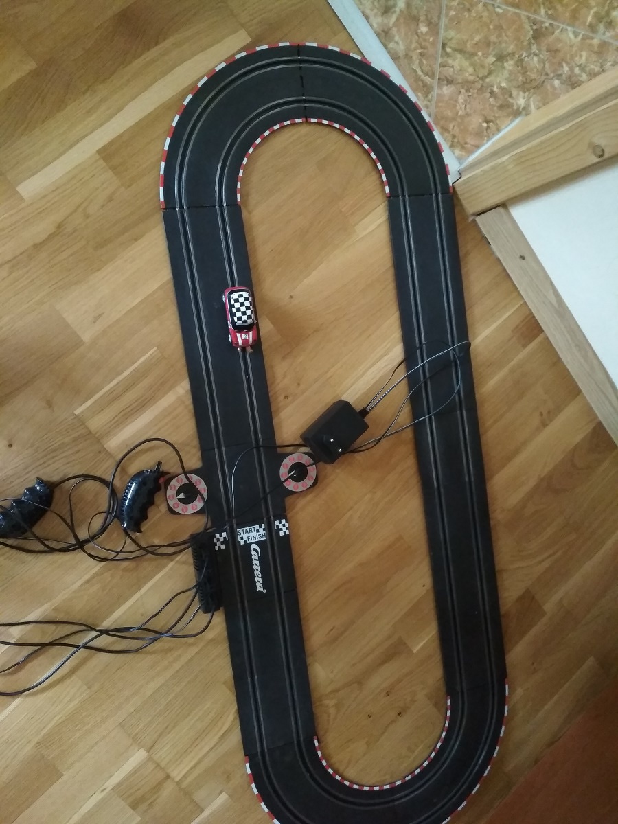

Padlásról előkerült ez a versenypálya.

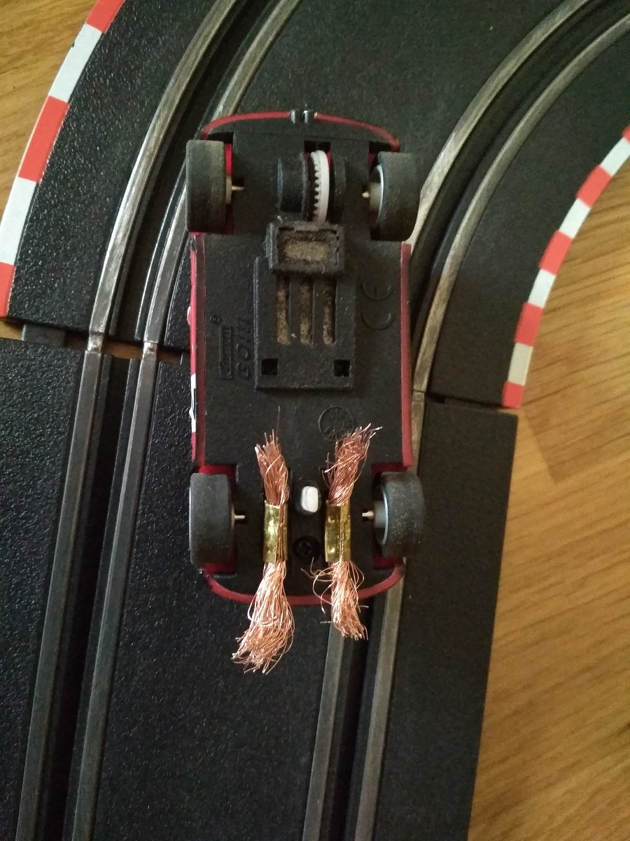

Az autók áramszedője valami körszövött vezetékdarab volt, de már teljesen leamortizálódott.

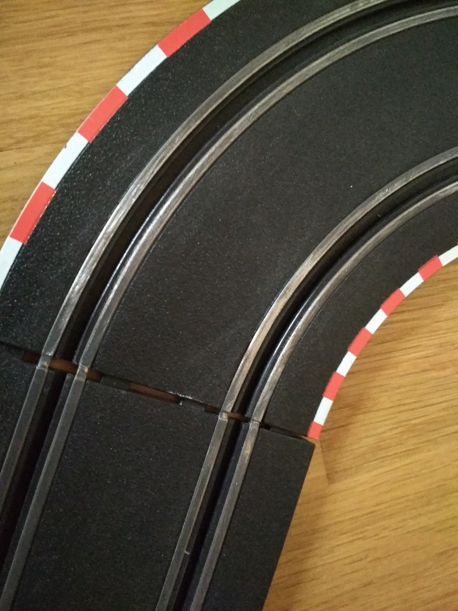

Sima rézzel pótoltam. Egyenes szakaszon működik, viszont a kanyarokban lelóg az ívről, így megáll az autó. Ez szerintem gyári állapotban is gyakran megeshetett.
Van valakinek ötlete, miből és hogyan csináljam meg az áramszedőt, hogy kanyarban is legyen kontakt?
(#) mahinátor válasza kaposznyak hozzászólására (») Máj 4, 2018 /
Mondjuk 2mm-es vagy vastagabb ónszívó szalaggal, amelyet kiforrasztáskor szokás használni.
(#) reloop válasza kaposznyak hozzászólására (») Máj 4, 2018 /
Szia! Van ónszívó szalagod? Próbáld meg azzal!
(#) elektroncso válasza mahinátor hozzászólására (») Máj 4, 2018 /
Vagy egy darabka árnyékolt kábel külső harisnyája.
(#) kaposznyak válasza reloop hozzászólására (») Máj 4, 2018 / 1
reloop, mahinátor: Kösz!
