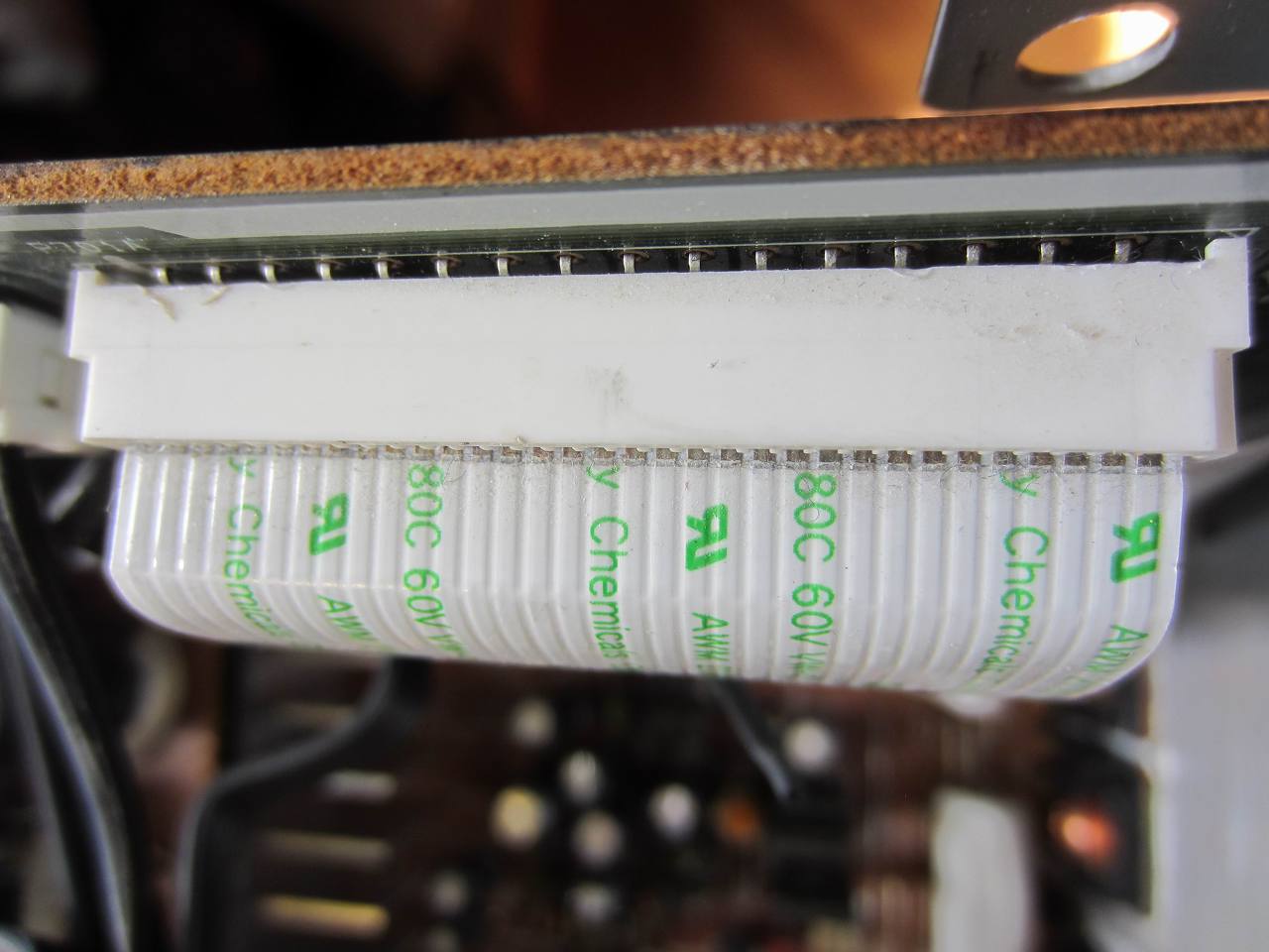

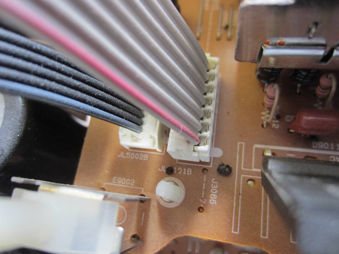

Azt szeretném kérdezni, hogy az alábbi csatlakozót hogyan kell leszedni a panelról?? simán lehúzom, vagy van valami egyéb ,amit meg kell lazítani,??? Az URH jelölésű kisebb, kevesebb érintkezővel, azt is csak le kell húzni?? kábellel együtt jön le, vagy anélkül ??
A hozzászólás módosítva: Máj 1, 2018
(#) RoliNyh válasza brrr hozzászólására (») Máj 1, 2018 /
Szerintem a csatlakozót sehogy, az rá van forrasztva...
A hosszúnál nem látszik, hogy több részből állna, lehet csak a szalagkábelt kellene kihúzni.
De elképzelhető, hogy az érintkezők kiképzése olyan, hogy beleakad magába a szalagkábel erébe,
tehát bedugni könnyű, kihúzni macerás sérülésmentesen, esetleg elhajolhatnak az érintkezők.
Viszont ilyen szalagkábeles csatit láttam már simán többször oldhatót is, csak a drótot kell húzgálni.
A rövid csati mintha két részből állna, érzéssel alá kéne feszíteni lapos csavarhúzóval.
Bár lehet, a hosszú szalagkábeles is olyan, csak nem látszik a képen a nézőpont miatt...
(#) elektroncso válasza brrr hozzászólására (») Máj 1, 2018 /
A szalagkábelesből csak simán húzd ki szalagkábel, kicsit szorul de probléma nélkül kijön. Ezért van az a keményítés is a kábel végén.
A másik is úgy tűnik, hogy csak a kábelt kell kihúzni belőle.
(#) brrr válasza elektroncso hozzászólására (») Máj 1, 2018 /
(#) promise válasza brrr hozzászólására (») Máj 1, 2018 /
Az "URH" képen lévő csatlakozónál vigyázz,ne csak húzd a kábelt:a csatlakozó jobb oldali részét nézd meg,hogy le vagy fel tudod-e mozgatni?Amennyiben igen,finoman told le vagy húzd fel,ahogyan a korábbi hozzászólásban is írták.
(#) Stewe válasza brrr hozzászólására (») Máj 1, 2018 /
A csatlakozó végéről van kép?
Ezeket a szalagkábeleket, ha nagyon biztos kontaktust akarnak, akkor késes csatlakozóba teszik, és akkor az "aljzat" egyik fele lenyitható.

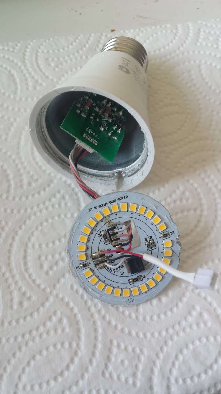

Sziasztok !
Szeretnék tanácsot kérni tőletek egy ( illetve kettő ) elromlott mozgásérzékelős led lámpa állandó világításáanak a megoldásához. Rejtély, hogy hogyan romolhatott el mindkettő szinte egy időben. Hiába cserélgetem rajtuk a PIR szenzort egyik sem "ismer meg. " Bekapcsol amikor áramot kap aztán utána már nem. Mivel megjavítani nem tudom, mert annyira nem értek hozzá, arra gondoltam, hogy állandóra kötném és így még világításnak jó lesz. Egyébként jó erős fénye van és meglepő módon vastag alumínium lapra szerelték a ledeket így jó a hűtése.
Kérlek benneteket, hogy írjátok meg melyik érintkezőket kell összekötnöm, hogy állandóan világítsanak. Feltöltöttem a képeket azon szerintem Ti el tudtok igazodni.
Ha össze érintem a lapon lévő piros-fekete érintkezőket akkor néha világít de vibrál.
Elég csak megfogni a ledeket vagy hozzáérni a piros vezeték forrasztási pontjához és világít.
Na itt akadtam el, mert belejátszik a PIR elektronika a világításba valamilyen módon.
... és jött a liba meg a repülő. A forrasztások nem az én "művem" ennél még is szebbet tudok.
Köszönöm előre is a segítést.
bboyy

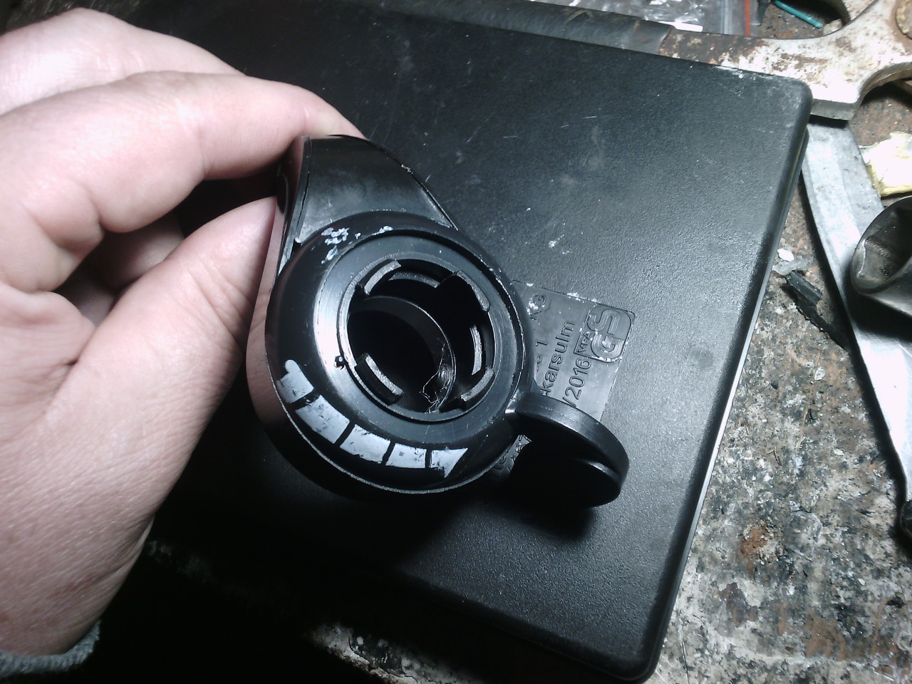

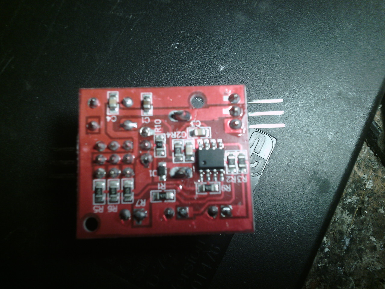

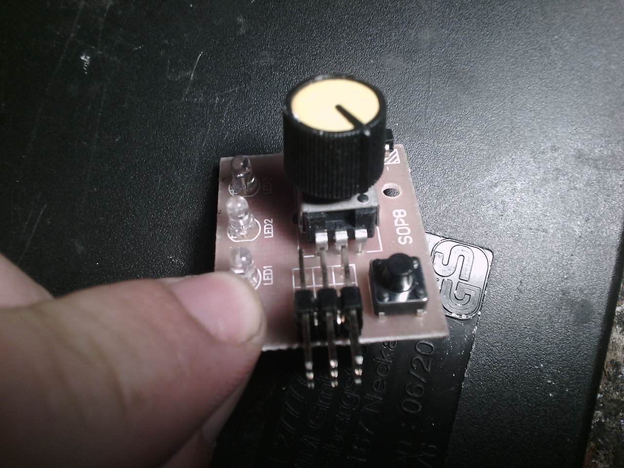

Sziasztok.Az lenne a kérdésem,hogy az alábbi képeken látható bldc motorvezérlőben (kék színű dobozka)a potmétert be lehet helyetesíteni a következő hozzászólásban látható gázkarral, és ha igen hogyan?Mert kellene egy gázkar amit a biciklire felszerelve lehetne irányítani a motor pörgését könnyen.
A potméteren 3 láb van és még van két sarok ami a ny.á.k -hoz van cínezve.A gázkaron pedig amint látható csak 3 kijövet van, és hallszenzoros.
(#) Olits válasza Olits hozzászólására (») Máj 3, 2018 /
Ez a gázkar, amit be szeretnék helyetesíteni a kék dobozka potmétere helyett.
(#) RoliNyh válasza Olits hozzászólására (») Máj 3, 2018 1 /
A potméter két szélső lába az maga a potméter fém váza nem? Mert nekem is van ilyen vezérlőm, és annak a potmétere három kimenetü, a másik két vastagabb láb az csak a fém ház...
Fekete vezeték megy a potméter egyik végére, tipikusan oda, ahol a test van.
Piros vezeték megy a potméter másik végére, ahol +5V van.
És a zöld megy a potméter középkivezetésére...
Értelem szerűen a panelen a potméter pontjaira.
