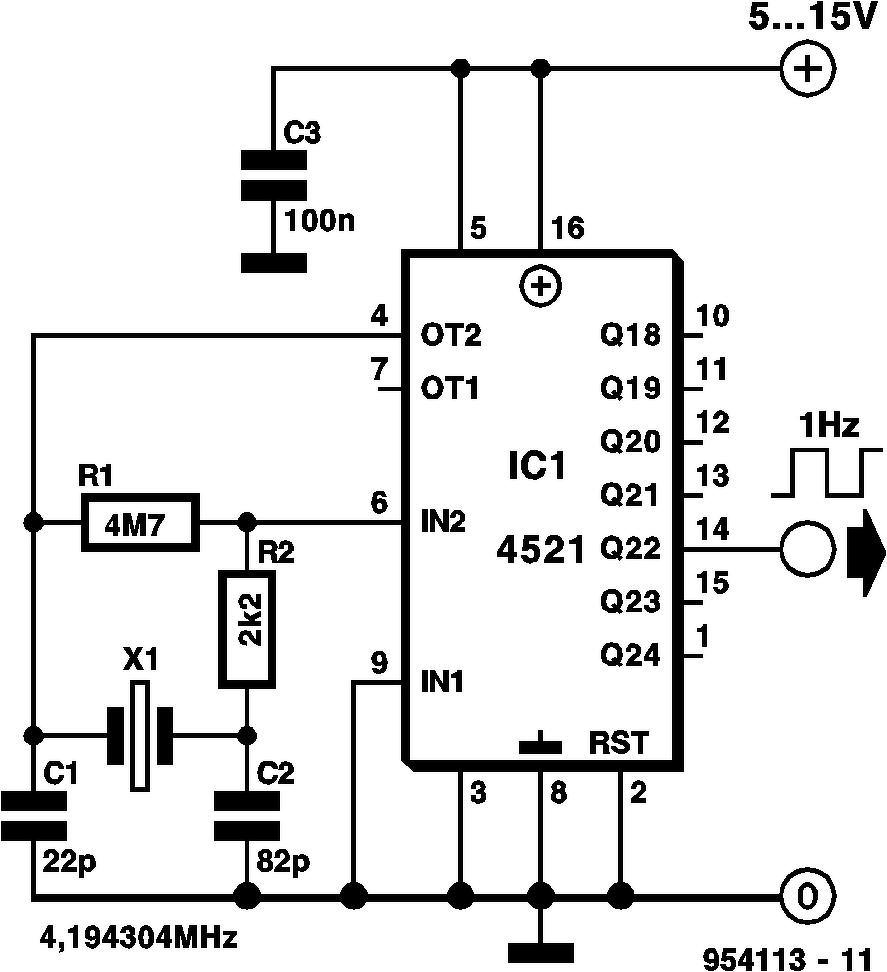

(#) Andralin hozzászólása Máj 26, 2018 /
Szeretnék tippeket kérni azzal kapcsolatban, hogy egy 22 éves gépjármű eredeti fedélzeti óráját hogy lehetne megregulázni, hogy pontosan járjon. Elég sokat siet, egy hét alatt több mint 3 perc késést is összeszed.
Szétszedtem a kijelző modult, amiben az óra áramköre is van. Az órának az órajelet másodperces egységekben egy CD4521 adja egy 4,194304 MHZ-es kvarccal.
Szerintetek mivel próbálkozzak, hogy pontosítsak rajta? Érdemes lehet a kvarcot esetleg kicserélni, létezhet olyan, hogy 22 év után az extrém hőmérsékleti körülmények között egy kvarc "elöregszik" és pontatlan lesz?
Vagy a C1/C2 kondenzátorokkal probálkozzak inkább? Esetleg érdemes lehet egy trimmer kondit betenni valamelyik helyett, azzal lehetne finomhangolni az órajelet?
A hozzászólás módosítva: Máj 26, 2018
