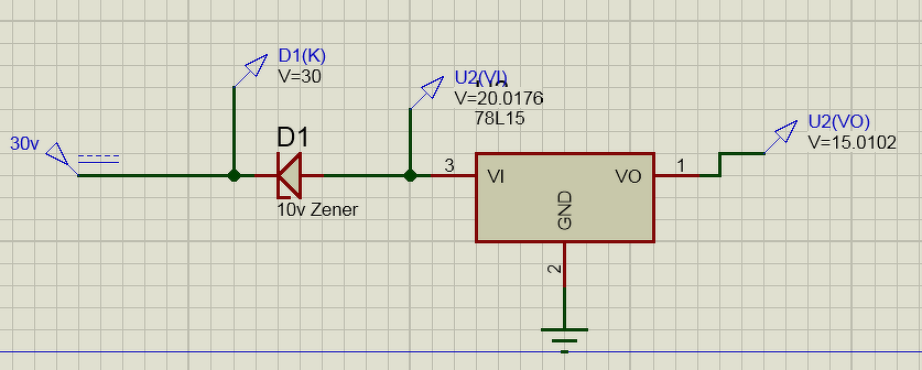

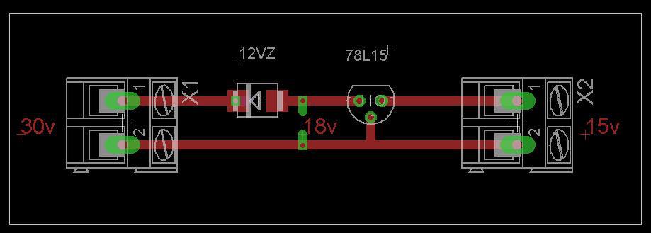

(#) zamatőr válasza don_peter hozzászólására (») Jún 3, 2018 / 1
Légszereléssel összeállítottam azt a kapcsolást. A feszültség értékeket mértem. Ha 18v helyett 0.9v-ot mérsz szerintem a 78l15 zárlatos vagy az utána következő fokozat valamelyike.
A zéner max 12v lehet (a 78l15 min bemenő feszültsége 17.5v).
(#) don_peter válasza zamatőr hozzászólására (») Jún 3, 2018 /
Igen, így néz ki a dolog, ha viszont zárlatra kötöm a zénert, akkor működik a gép.
Van egy LED is a stabkocka kimenetén, amin látom, hogy működik e.
Ha 12v-os zénert teszek be, akkor az átfolyó feszültségből levonja a 12v-ot és a többit átengedi?
Ha 12v-os a zéner, akkor 12v-os táppal ki tudom mérni a működését?
Vagy kicsit több, lehet van 19v-os laptop tápom is, azzal is ki tudnám mérni.
Tudnál rajzolni nekem valamit, hogy miszerint kössem be a zénert, és hogy mit kell mérnem, ahhoz, hogy megalapítsam hogy hány voltos?
A hozzászólás módosítva: Jún 3, 2018

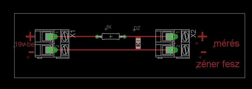

(#) kadarist válasza don_peter hozzászólására (») Jún 3, 2018 /
A Z-diódát így kell bekötni a kiméréshez. Ellenállásnak válassz 2-3 kohm-os értékűt. Bővebben: Link.
Így mérheted a zéner feszültséget.
Ha zárlatba kötöd működik nem értem de valószínű szakadt a zéner.
Ezzel a bekötéssel 15.33v bemenő feszültség mellett 9.9v-ot mérek.
(#) kadarist válasza don_peter hozzászólására (») Jún 3, 2018 / 1
Akkor ez egy 10V-os dióda. Ha eléri ezt a záróirányú letörési feszültséget a rákapcsolt feszültség, akkor elkezd áram folyni rajta. Minél nagyobb a rákapcsolt feszültség, annál nagyobb áram folyik át a diódán.
(#) don_peter válasza kadarist hozzászólására (») Jún 3, 2018 /
zamatőr féle rajza alapján van bekötve.
Tehát sorba van kötve a 30v-al, ellentétesen az áram folyásával.
Ebben az esetben viselkedik úgy, ahogy írod?

Látom közben fény derült az alkatrészek elrendezésére. A Zener dióda egyrészt mérsékli a 78L15 bemenő feszültségét, ami 30 V-nál meglehetősen közel lenne a megengedett legmagasabb értékhez, másrészt elosztja azt a veszteségi hőt amit a 15 V-ról felvett áram és a feszültségcsökkenés szorzata határoz meg.
