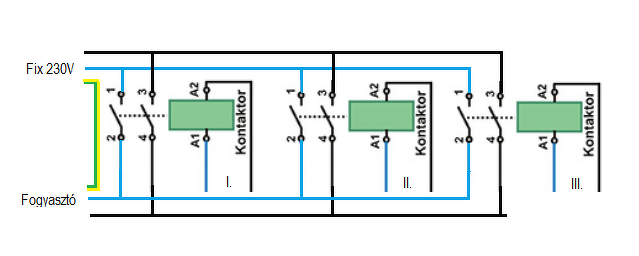

Akkor próbálok érthetőbb lenni: arra gondolok, hogy egy lámpa három vezetékre van rákötve amiken van egy-egy kapcsoló és három külön ember kapcsolgatja fel illetve le a saját kapcsolójával. van olyan eset amikor már valaki felkapcsolta, de még egy, de akár a harmadik is megnyomja a kapcsolót. Ilyenkor természetesen azt várom el, hogy ha minimum egy felkapcsolja, akkor égjen, de ha többen is, akkor se történjen semmi probléma, illetve természetesen ha senki sem, akkor ne égjen. Ezt a gyakorlatban milyen áramkörrel tudom megvalósítani?
(#) proli007 válasza log hozzászólására (») Jún 4, 2018 /
Hello! Gondolom a lámpa mint példa csak a működés megértését szolgálja.
A probléma megoldható pld. három ilyen kontaktorral. Vagy is ez három relé, amit kapcsolnak a jelzések külön-külön. Az érintkezői pedig párhuzamosan be van kötve. Egy fix konnektor kell, aminek feszültségét kapcsolja majd a három relé rá a fogyasztóra. Így bármely relé meghúz a fogyasztó feszültséget kap.
De mivel így tetted fel a kérdést, lehet a bekötést nem Neked kellene megvalósítani, hogy a biztonság is sértetlen maradjon..
(Mondjuk nem jó típust linkeltem be, mert nem "kettő nyitó", hanem "kettő záró " érintkező kell!..)
2NO típusúra van szükség..

(#) log válasza proli007 hozzászólására (») Jún 4, 2018 /
Köszönöm a válaszokat.Igen, ez egy jó közelítő példa és igen, jogos az észrevétel, hogy nem én kellene megvalósítsam, de elég makacs és önfejű vagyok és még sorolhatnám, ezért én kellene ezt megépítsem. És szépen gusztusosan szeretném mindezt kivitelezni. De még egyszer: köszönöm a válaszokat
Még egy kérdés: helyesen értelmezem-e, hogy a megfogalmazásodban a "kapcsolnak a jelzések" a külön három megjelenő 220v, és a relék behúzott állapota addig áll fenn, amíg ezek a "jelzések" meg nem szűnnek, mivel a kapcsolók nem csak egy pillanatnyi jelet fognak adni, hanem folyamatosan be, illetve kikapcsolt állapotban lesznek....
Természetesen amíg a relé tekercse feszültséget kap, addig a kontaktusai zárva vannak.
Lerajzoltam, hogyan kell bekötni a reléket (kontaktorokat).

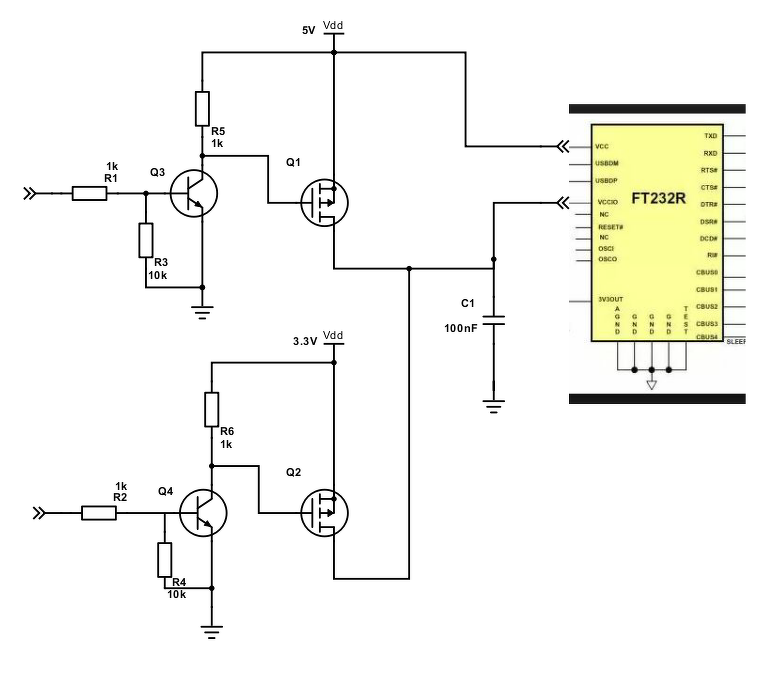

(#) mpetrooo hozzászólása Jún 6, 2018 /
Üdv mindekinek
Egy kis segítéségre lenne szükségem.
Feladat: Adott egy FT232 USB-UART átalakító, aminek 3.3V-os és 5V-os logikával is mennie kell(nem egyszerre), VCCIO lábon állíthatóak a logikai jelszintek. Egy nyomógombbal kéne kapcsolni a két üzemmód között. A rendszerben van egy 3.3V logikás kontroller. Én az alábbi megoldásra jutottam, még kezdő vagyok szóval nézzétek el ha nem jó
Megoldásom: 2 darab GPIO-val vezérlem a kapcsolást. Ha 5 voltos logika kell, akkor kikapcsolom a 3.3V-os táplálást és egyből bekapcsolom az 5V-osat. Ha 3.3V kell, akkor meg kikapcsolom a 5V-osat, kicsit várok, majd ráadom a 3.3V-ot. Ennek a megközelítésnek van bármi realitása, vagy teljesen rossz ? (Kapcsolás csatolva)
BJT: BC817
MOSFET: SI1028X-T1-GE3
Minden tanácsot, ötletet szívesen fogadok, és köszönöm előre is.
Esetlen valakinek van valami jobb/egyszerűbb megoldása.
A hozzászólás módosítva: Jún 6, 2018
(#) proli007 válasza mpetrooo hozzászólására (») Jún 6, 2018 /
Hello! Azért lesz probléma, mert a Fet-ben van egy parazita dióda és amikor az 5V-ot bekapcsolod, azon visszafolyik az áram a 3,3V felé. De pld. azt megteheted, hogy az 5V-ból előállítasz egy LDO stabilizátorral 3,3V-ot majd ha 5V kell a Q1 Fet-el rövidrezárod a stabit.
(#) mpetrooo válasza proli007 hozzászólására (») Jún 6, 2018 /
És abból nem lesz semmi bonyodalom, ha az LDO bemenetét és kimenetét rövidre zárom? És akkor jól értem, hogy ezzel a megoldással 1 GPIO is elég ? Ha az npn tranyót vezérlem, akkor 5V lesz, ha nem vezérlem, akkor meg 3.3V ?
(#) mpetrooo válasza mpetrooo hozzászólására (») Jún 6, 2018 /
Vagy esetlen előállítok a 3.3 helyett egy picit magasabb feszültséget. az alsó táp ágba teszek egy schottky diódát ?
Vagy esetleg MOSFET helyett BJT, tudtommal abban nincs parazita dióda.
Igen egy GPIO is elég, hiszen csak váltasz. De "szünet" így nem lesz. Sajnos nem lehet teljes ismerni az LDO belső rajzát. De gond akkor szokott leni, ha a kimenet feszültsége magasabb a bemenetnél. Szerintem így csak le fog szabályozni a stabi.
A sima tzranyóban nincs parazita dióda, de fordított kollektor-bázis feszültségre a C-B dióda kinyit. Vagy is a tranyó bázisosztó értékéktől függően áram fog folyni a 3,3V felé.
Esetleg magad alakítod ki a "kapcsolható" LDO-t..
Akkor szerintem az első javaslatodat fogom megcsinálni, köszönöm a segítséget.

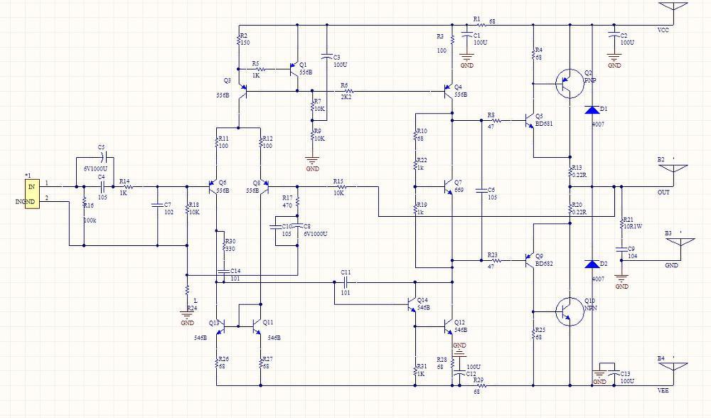

(#) mhl hozzászólása Jún 6, 2018 /
Egy DIY erősítő készlet építek, csatornánként egy-egy b817 - d1047 párossal.
A kérdésem az lenne, hogy az alkatrészeket mennyire pontosan kell válogatnom?
Van egy kis teszterem azzal le tudom mérni az ellenálást, kondenzátort és a tranzisztort is.
(#) (Felhasználó 116638) válasza mhl hozzászólására (») Jún 6, 2018 /
Ha a leírás megemlíti akkor a félvezetőket érdemes bétára válogatni.
Ha nem, akkor felesleges.
A passzív alkatrészeket szerintem felesleges méregetni, a mai alkatrészek szórása nem olyan mértékű hogy indokolná.
Persze többet tudnánk ha mellékelnél rajzot, doksit.
(#) reloop válasza mhl hozzászólására (») Jún 6, 2018 /
Szia! Ha bőségesen állnak rendelkezésre végtranzisztorok, akkor az 1 A kollektor-áramhoz tartozó bázisáramok legyenek minél hasonlatosabbak a P-s és N-es tranyóknál és 15 mA alatt legyen ez az érték. A "kis teszter" aligha végez ekkora árammal vizsgálatot, dobj össze egy földelt emitteres tesztáramkört, akár így is mérhetsz.
(#) mhl válasza (Felhasználó 116638) hozzászólására (») Jún 6, 2018 /
Megvan a rajz, de nem ellenőriztem le a nyákhoz képest.
Viszont semmilyenleírás nincs hozzá...
Egy-két 1%-os ellenállásnak nagyobb az eltérése, gondoltam egy nyákon belülre rakom a közelebbi értékűeket.
(#) mhl válasza reloop hozzászólására (») Jún 6, 2018 /
Sajnos nincs több, az építőkészletnek ez a nagy hátránya.
A teszter 9V-os elemről működik, elvégezte a vizsgálatot következőt írja ki: NPN - hFE=124 Uf=554mV
Nem mindig ugyan azt írja ki, 1-2 %-ot mindig változik, a bemenő tized volttól függően.
(#) mhl válasza mhl hozzászólására (») Jún 6, 2018 /
A mért értékek:
D1047 hFE=145 Uf=554mV
D1047 hFE=124 Uf=559mV
B817 hFE=182 Uf=536mV a másiknál pont ugyan ezek az értékek
Bizonyára rendben lesz, bár ezekből a kisramú mérési eredményekből nem következhetünk a tranzisztor üzemi viselkedésére. Van kiválóan működő erősítőből bontott végtranzisztorom, melyre a közönséges teszter hFE=1-et ír ki.
Igen, nekem is eszembe jutott, mivel ha kész lesz kb 25V-tal lenne hajtva. És mérésnél csak szoba hőmérségletű, üzemi hőmérségleten még változhat.

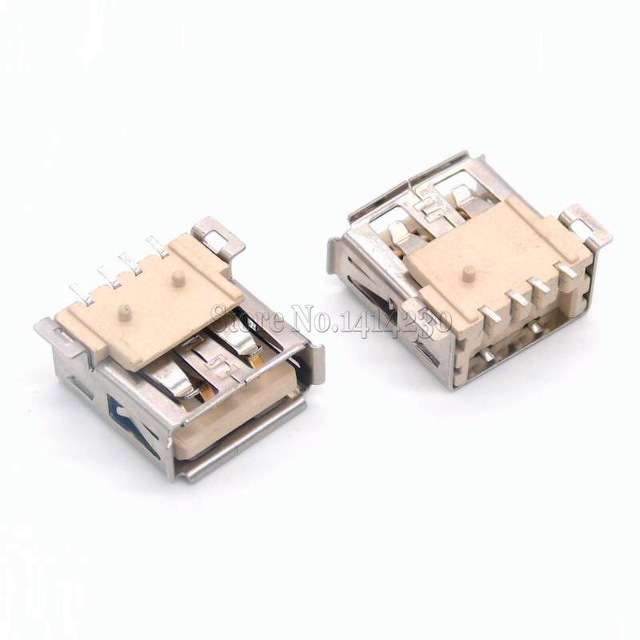

(#) Wind-Storm hozzászólása Jún 7, 2018 /
Valaki tudja, hogy pontosan ilyen SMD USB aljzatot melyik magyar boltban lehet kapni?
(#) attika válasza Wind-Storm hozzászólására (») Jún 7, 2018 /
(#) Wind-Storm válasza attika hozzászólására (») Jún 7, 2018 /
Biztosra tudod, hogy van nekik? Mert a webshopjukban nem lelem és hiába nem szeretnék elmenni hozzájuk, mielőtt válaszolnánk a kérdő mail-omra.
