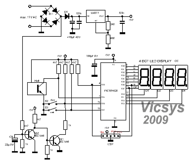

Üdv Mindenkinek
Keresnék egy olyan számláló kapcsolást amit egy tekercselő géphez tudnák használni, a tekercselős topicban van egy kapcsolás csak a HEX file nincs meg hozzá.Segítségeteket előre is köszönöm.
(#) attika válasza madzagos hozzászólására (») Jún 27, 2018 /
A cikkek között van egy, ez nem jó neked?
A hozzászólás módosítva: Jún 27, 2018
(#) madzagos válasza attika hozzászólására (») Jún 27, 2018 /
Hétszegmenses kijelzőm van egy csomó bontva,illetve 16f628.as picem is.

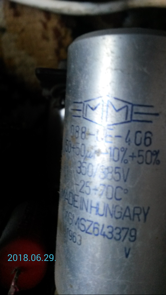

(#) jani1987 hozzászólása Jún 29, 2018 /
Mit tegyek ha a rajzon 50 mikros kondi van de már nem kapható? Felújítok és néha olyan értékek vannak aminek a beszerzése problémás.
A hozzászólás módosítva: Jún 29, 2018
(#) kendre256 válasza jani1987 hozzászólására (») Jún 29, 2018 /
47 µF jó helyette, azt lehet kapni.
(#) (Felhasználó 116638) válasza jani1987 hozzászólására (») Jún 29, 2018 /
A hozzá legközelebbi értéket válaszd.
47u.
A fotón lévő kondi esetében 2x47u.
Ezen nem kell fennakadni.

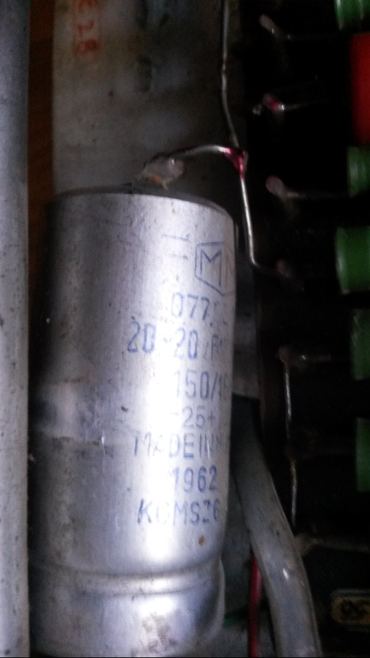

(#) jani1987 válasza (Felhasználó 116638) hozzászólására (») Jún 29, 2018 /
Akkor a 20-asnak 22 mert az van.
Igen.Pár µF eltérés nem probléma.
Régen más értéksort használtak, ezért hat furán a mai világban a 20uF, vagy az 5 kohm-os ellenállás.
