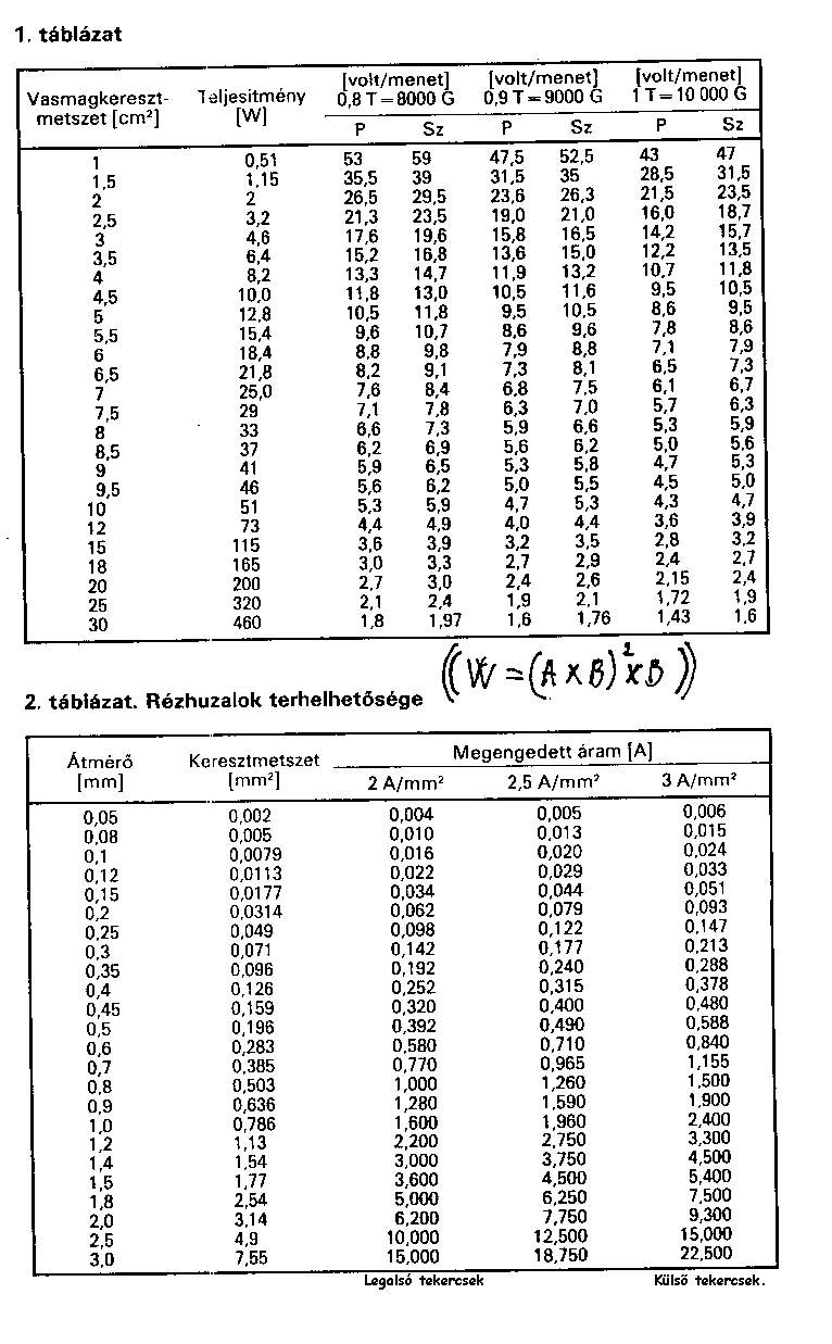

Valaki meg tudná mondani, hogy ez a hálózati trafó kb. hány W-os lehet? ( 230V~/14V~ ). A vasmag méretei: 17*40*48mm.
Köszi
(#) uli válasza bancsi15 hozzászólására (») Okt 28, 2008 /
Talán ez segít, számolgass

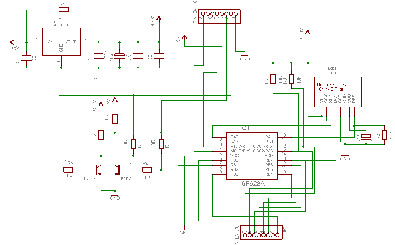

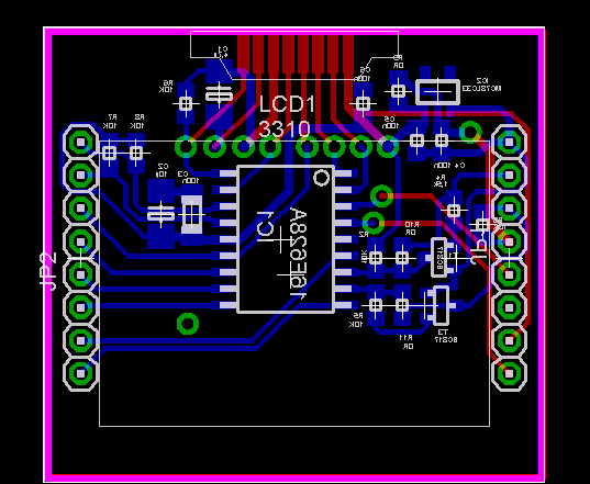

Sziasztok! Kapcsolok két eagle fájlt. Megtenné valaki, hogy csinál belőle nekem jpg-t mondjuk?! Köszi!
(#) proli007 válasza googa hozzászólására (») Okt 28, 2008 /
Mi itt a probléma?
üdv! proli007

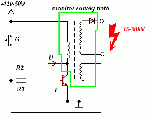

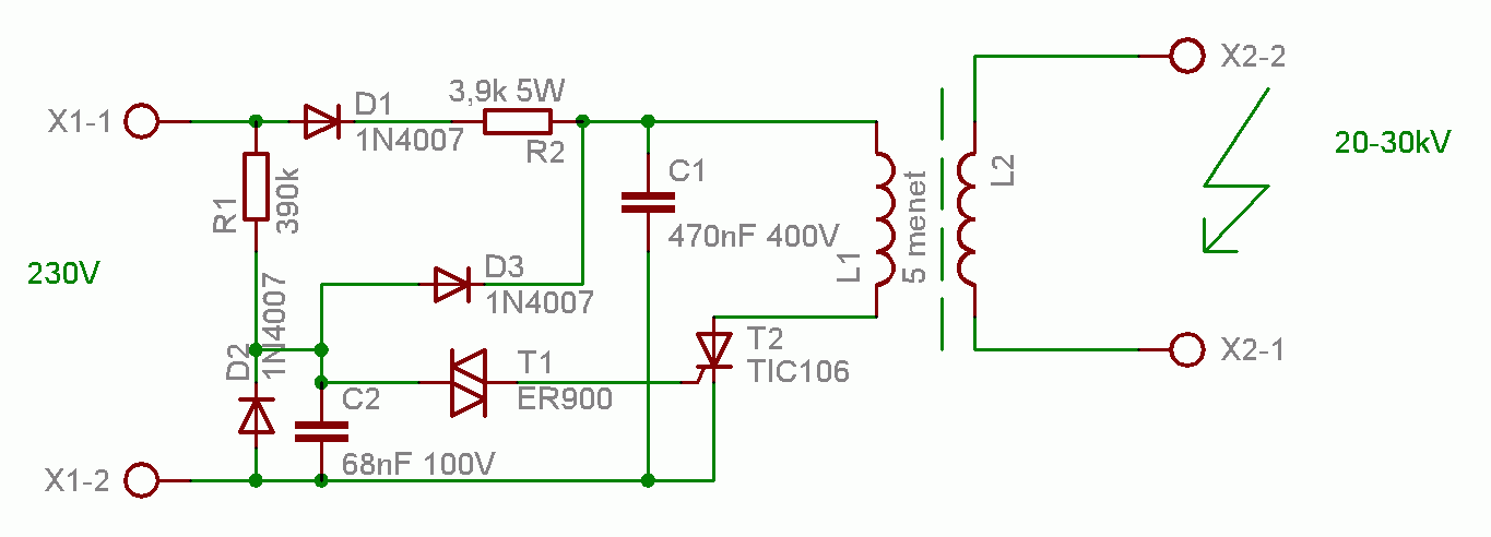

Na sziasztok abban szeretném a segítségeteket kérni, hogy egy mini tesla tekercset vagy valami magasfeszültséggenerátort akakrok csinálni ha valakinek van kapcsolási rajza kérem tegye fel!

hello mindenkinek! Csak egy nagyfeszültség generátort teszek fel nekem 1. nem sikerült de másodjára is megpróbálom!nem olyan bonyolult a kapcsolási rajz vágj bele!

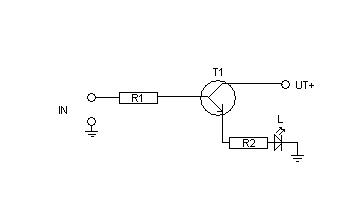

egy visszajelzőt szeretnék csinálni az autónkra ami például mutatná hogyha fel van kapcsolva a világítás, meg az index, féklámpa világít vagy hogy melyik ajtó van nyitja..ledekkel fogom a külcsínyt megoldni viszont a fő részét nem tudom hogy hogyan oldhatnám meg hogy minél kevesebbet fogyasszon mert már így is eléggé sűrűn kiég a féklámpa biztosítéka hogyha a futó hozzá van kötve..csináltam egy skicc rajzot amit jó lenne ha megnéznétek hogy hova milyen alkatrészek menyjenek..az IN az általában a 12V lenne(párhuzamosan rákötném az izzóra) csak az a gond hogy nem tudom hogy milyen alkatrészek kellenének hogy odakerüljenek..előre is köszönöm segítségeteket
