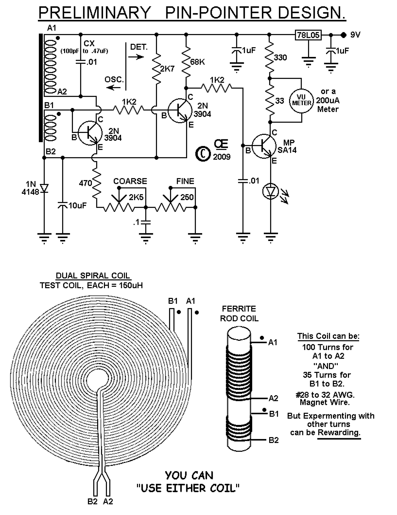

Sziasztok ! Az lenne a kérdésem,hogy a rajzon levő cx kondit hol találom a beültetési rakzon? Köszi a válasz.
Szia! A Cx az L1-gyel párhuzamos 10 nF.
Miert kell cserélni?
Még nem építettem fémkeresőt, gondolom a behangoláshoz kell az oszcillátor frekvenciáját állítani a Cx-szel.
