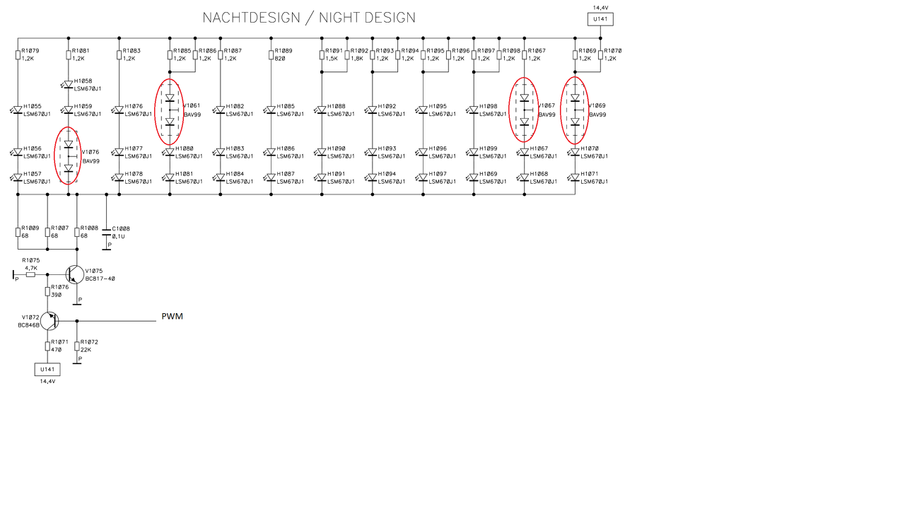

Alábbi kérdésem volna az elektronikában jóval jártasabb emberek felé, hátha meg tudják nekem magyarázni a következő dolgot:
Adott egy autórádió, aminek igazából csak a háttér világítás kapcsolását töltöttem fel.
Na most, az addig tiszta, hogy az alsó tranzisztort egy négyszögjellel kivezérlem, ami kivezérli a másik tranzisztort (itt már nem értem minek két tranzisztor ide) ami lehúzza földre a LED-eket, és világít minden.
Számomra a legnagyobb misztikum, a négy pirossal bekarikázott kettős diódák. Minek kellettek azok oda? Mit csinálnak? Gondoltam rá, hogy feszültséget ejtenek, csökken miattuk a velük sorba kötött LED-ek áramerőssége, de miért csak azon a négy szálon? A többin megoldotta a fritz sima előtét ellenállásokkal. A fényerőt szerettem volna csökkenteni, így a 3 ellenállást alul ami párhuzamba van kötve, azokat cseréltem nagyobbra, de az a helyzet állt fent, hogy az említett négy "diódás" kör fényesebben világított. A megoldásom az volt, hogy kiforrasztottam a diódákat (SOT-3-as tokozásuk van) és a helyükre forrasztottam egy-egy ellenállást. Működni működik, de szeretném tudni miért kellett az oda eredetileg?
Ha valakinek ideje engedi, kérem válaszoljon, lehet, hogy valami irtó alap dolgot nem értek, de nekem ez most érthetetlen
(#) proli007 válasza vanquish hozzászólására (») Okt 1, 2018 / 2
Hello! Gondoltam, hogy német a dolog. A SIEMENS szokott ilyen alkatrész temetőket építeni. A két tranyóból az első emitterkövető kapcsolás, így kisebb árammal lehet vezérelni a meghajtó tranyót. Hogy az jól szaturáljon és ne fűtsön.
Azokban a körökben van dióda, ahol csak két soros Led van. A cél feltehetően az volt, hogy feszültség változásra egyformán reagáljanak a Led-áramok, tehát változásra egyforma legyen a fényerő változás. Más okát nem igazán látok. De látható, hogy ez nem igazán jött be, mert Te az ellenállás növelésével tulajdonképpen a tápot csökkentetted.
(#) pipi válasza vanquish hozzászólására (») Okt 1, 2018 / 1
Valóban érdekes, ez előtétellenállások hol 1,2k, hol 2*1,2k, hol 820 ohm, hol 1,5k&1,8k, és a kettős dióda is kb 1 ledet helyettesít feszültségügyileg.
Egy autórádiónál simán lehetséges hogy a ledeknek más fénnyel kell világítani, pl van a kijelző háttér(ezek nyilván azonosak, meg a különböző nyomógombok, esetleg egy gomb alatt több led, indokolhat más led áramot/féyerőt.
Szerintem.

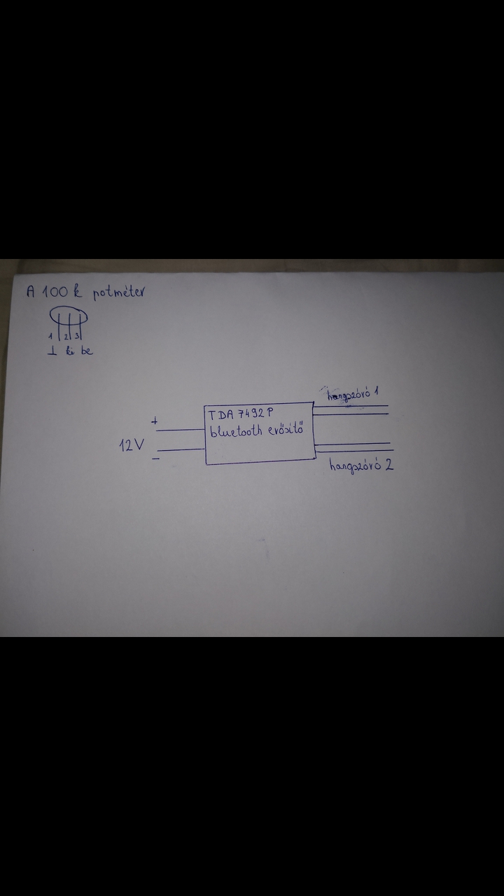

(#) szelda99 hozzászólása Okt 2, 2018 /
Sziasztok! Van egy TDA7492P típusú, 2×50 W-os bluetooth erősítőm. Az erősítő 2 hangszóróján a hangerőt külön potméterrel szeretném szabályozni.
A potméter típusa: A100k
Valaki tudna segíteni a potméterek bekötésében?
(#) vargham válasza szelda99 hozzászólására (») Okt 3, 2018 /
Ahogy látom, ezen a modulon nyomógombos hangerőállítás van. Használd azt, az a legegyszerűbb.
Ha ragszkodsz a potméterekhez: Ez itt a TDA7492 adatlapja. Keresd meg rajta a bemenetet. A NYÁK-on kövesd végig vissza a BT modulig. Ha nincs sehol előkészített bekötési lehetőség, akkor vágd el a NYÁK-on a vezetősávot, kapard meg a lakkot, és forrassz rá egy vezetéket, amit elvezethetsz a potméterig. A potméter bekötését lásd itt.
Amúgy nem kell mindent elhinni a kínaiaknak, ha csak 1 db erősítő IC van a NYÁK-on, akkor ez 2x25 Watt.
A hozzászólás módosítva: Okt 3, 2018
(#) szelda99 válasza vargham hozzászólására (») Okt 3, 2018 /
Köszönöm szépen a segitséget
Mindenképpen potmétert kötök rá, mert a chip-et beépítem.
És ha összesen 1 db potmétert akarok bekötni (A100k) akkor azt hová kellene kötnöm?
