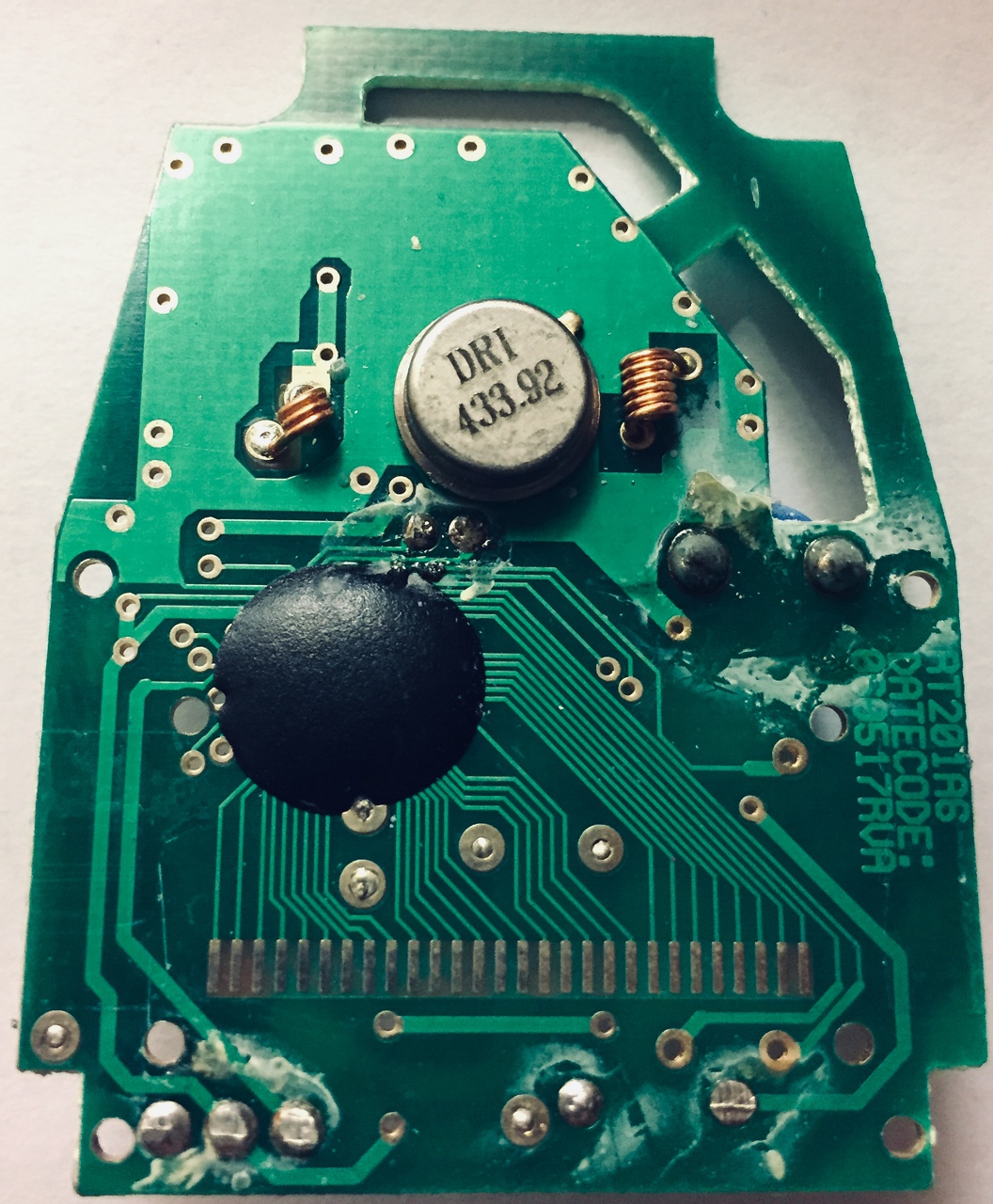

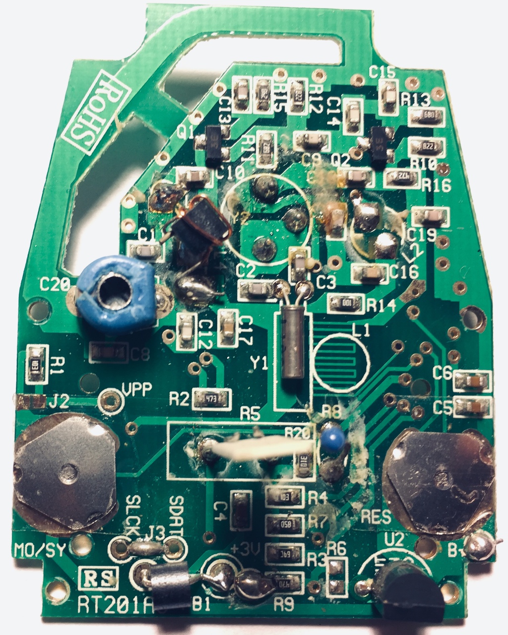

(#) ADK hozzászólása Okt 5, 2018 /
Segítséget szeretnék kérni a képeken látható rádiós külső-hőmérséklet adóval kapcsolatosan.
A kérdésem az lenne, hogy a nyákon melyik az adó antennája?

(#) Kovidivi válasza ADK hozzászólására (») Okt 5, 2018 / 1
Talán az L1. Olyan nyák vezetősávot keress, aminek csak az egyik vége van bekötve. Az lesz egy antenna. Az L1-nek csak egyik vége van bekötve? Még a ROHS felirat alatti nagy vezetősáv is gyanús, de ha jól látom, a gnd-re van kötve?
(#) ADK válasza Kovidivi hozzászólására (») Okt 5, 2018 /
Köszönöm a gyors választ!
Az L1-nek a másik vége az IC-től jön. A ROHS felirat alatti vezetősáv pedig GND-re kötött ahogy mondod.
Többször is átnéztem de nem találtam olyan vezetősávot aminek szabad lenne az egyik vége. (vagy elkerülte a figyelmem) Általában egy drót vagy egy vezeték darab szokott lenni az antenna de a készülék mérete miatt gondolom egyiket sem "gyömöszölte" bele a gyártó. Pedig a cél a hatótáv növelése lenne egy nagyobb nyereségű antennával.
(#) kendre256 válasza ADK hozzászólására (») Okt 5, 2018 / 2
Szerintem az a fólia, amelyre az RoHS felirat van nyomtatva. A fólia egyik vége a földre csatlakozik, a másik végére a trimmer kondenzátorra. Ott lehet csatolva valahogy a jel, de nem látom jól a fényképen
(#) elektroncso válasza ADK hozzászólására (») Okt 5, 2018 / 2
A panel kialakításából ítélve szerintem is a RoHS felirat alatti sáv az antenna.
