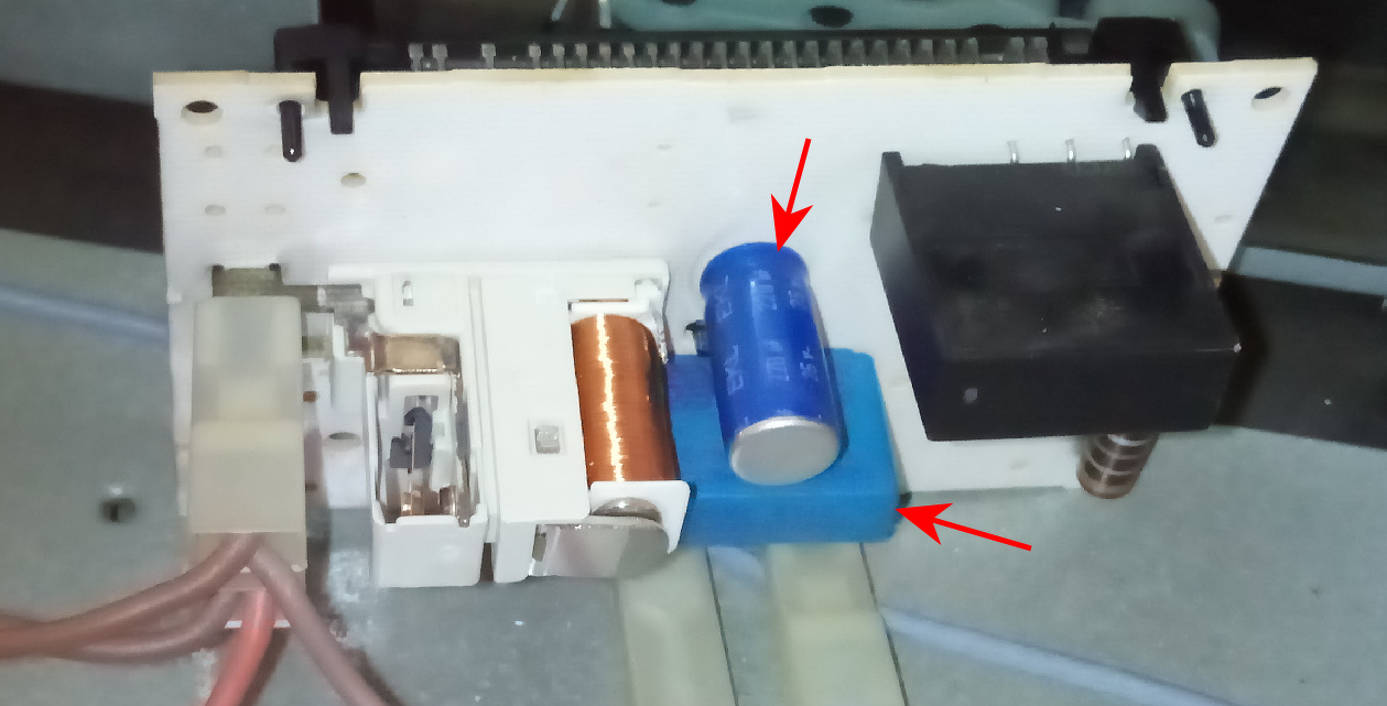

(#) flari hozzászólása Okt 8, 2018 /
Sikerült szereznem egy Nardi FE7616X sütőt. Sajnos nem működik. Hálózati feszültség a kijelző panelig eljut, de ott a tekercs valamiért rögtön lekapcsol. A sok próbálkozás során volt rá példa, hogy nem kapcsolt le és melegített. Ha csavarhúzóval megakadályozom a szétkapcsolást rendesen működik.
Van ötletetek mi lehet a baja? Esetleg van aki meg tudja vizsgálni az áramkört?
Képek:https://photos.app.goo.gl/KjE7weB7XLZnDST2A
Előre is köszönöm!
(#) Bakman válasza flari hozzászólására (») Okt 8, 2018 /
A hengeres kondenzátor nagy valószínűséggel hibás, elkezdett levetkőzni (nem normális állapot). A szögletes kondenzátort is ellenőrizni kell.

(#) flari válasza Bakman hozzászólására (») Okt 9, 2018 /
Köszönöm a választ!
Akkor első körben kicserélem őket.
