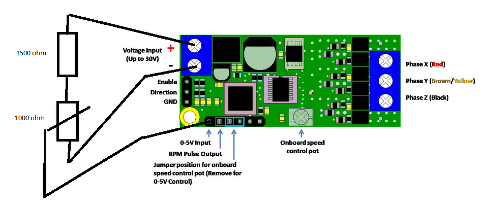

Adott egy ilyen kefenélküli motor szabályzó. Ezzel szeretném szabályozni a motor fordulatszámát, de nem szeretném használni a panelon lévő potit mert az elektronika be lesz dobozolva. Van rajta viszont egy 0-5V-os bemenet és arra gondoltam hogy egy feszültségosztót teszek a 12V-os tápfeszütségre és egy potival (amit rá tudok szerelni a dobozra) leosztom a 0-5V-ot. Ez így működhet?
A leírás azt írja még hogy a 0-5V bemenetre nem kerülhet előbb feszültség mint ahogy megkapná a panel a tápfeszültséget. Ennél a megoldásnál ugye egyszerre kapja meg mind a kettő. Lehet ebből probléma?
(#) Kovidivi válasza exabit hozzászólására (») Nov 12, 2018 1 / 1
"A leírás azt írja még hogy a 0-5V bemenetre nem kerülhet előbb feszültség mint ahogy megkapná a panel a tápfeszültséget." - ilyet nem olvastam, viszont olyat igen, hogy ha a tápod feszültsége lassan áll fel, akkor elképzelhető, hogy a modul nem indul el. Ilyenkor először a tápot kell bekapcsolnod, majd utána csatlakoztatnod a modult. Inkább fogj egy 7805-öt, akár 78L05-öt, ami 100mA-t tud maximum, és erre rakj egy 10K-100K potit. Sokkal biztosabb megoldás, mint a 12V-ból 5V-ot leosztani, főleg, hogy nem is tudod, mekkora áram folyik azon a bemeneten. Mi lenne, ha kiszednéd a potit a nyákról, és egy ugyanakkora méretűt, de szerelhetőt raknál a dobozra? Akkor nem kellene szórakoznod semmivel, csak egy három eres vezetékre lenne szükséged.
(#) exabit válasza Kovidivi hozzászólására (») Nov 12, 2018 /
A garancia miatt nem akartam hozzányúlni. (Több mint húszezerbe került, gondoltam nem szedem le róla a potit.)
(#) Kovidivi válasza exabit hozzászólására (») Nov 12, 2018 / 1
Ez a két szabályzó pont azt tudja (vagyis áramban sokkal többet, feszültségben kb. 13V a maximum), amit a te kis 20eFt-os szabid, csak nem korlátoz 2A-nál... 12V nem okoz nekik gondot. Bővebben: Link Bővebben: Link. Hozzá kapható fillérekért egy potis dobozka, ami előállítja a megfelelő jelet a szabályzóknak (servo tester). És a szabályzók darabja nem 20eFt, hanem csak 4eFt. Hűtése is van, egyik cseppálló, másik vízálló, és bőven marad tartalék, mert ezek minimum 60A-t tudnak.
Ha a nyákhoz nem akarsz nyúlni, akkor maradhat a 7805-ös megoldás.

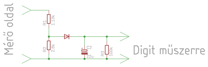

Azt szeretném megtudni,hogy egy DC 0-100V-ig mérő digit műszert aminek külön tápja van,
hogyan lehet adaptálni AC feszültség mérésre,hogy az pontosan is mérjen.Köszönöm a válaszokat.
(#) bandi777 válasza andrÁSZ hozzászólására (») Nov 13, 2018 /
Igen, meg lehet adaptálni.
A hogyan tovább attól függ, hogy mire szeretnéd használni? Mekkora feszültséget mérnél vele? Mekkora pontatlanságot tartasz még elfogadhatónak? Milyen jellemzőt szeretnél mérni? (Csúcsérték, effektív érték, abszolút középérték, ...) Illetve a jelalak ismeretében szeretnél-e átszámítást valamelyikre a mért értékről.
Egyszerűbb multiméterek váltófeszültségnek rendszerint az egyutasan egyenirányított jel középértékét (esetleg a kétutasan egyenirányított jel középértékét) mérik, és ebből az értékből szinuszos jelalakot feltételezve számítanak effektív értéket.

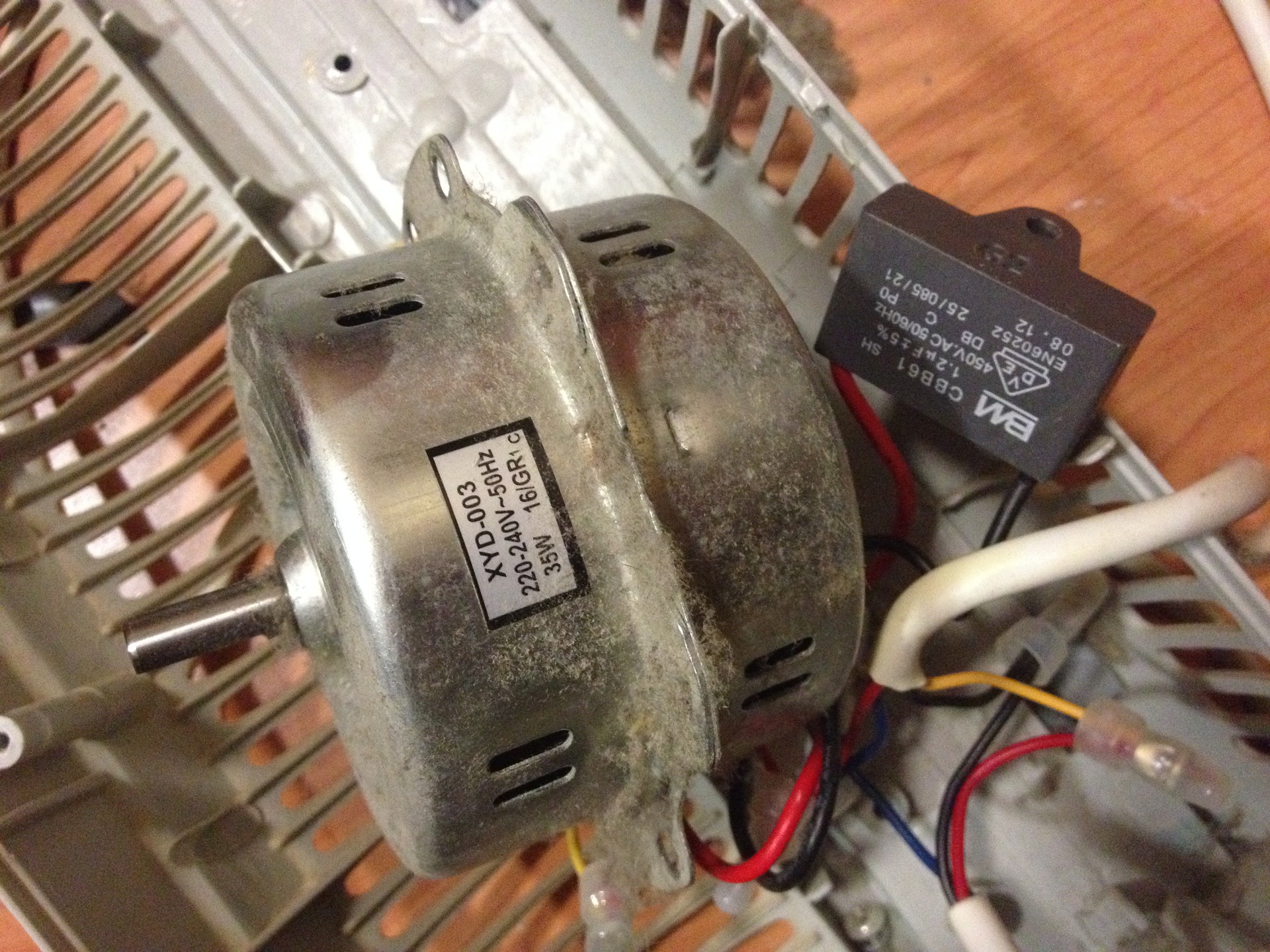

(#) bugyi680 hozzászólása Nov 13, 2018 /
A képen látható motor milyen motor lehet?Ha jól tudom ,akkor ez egy egyfázisú aszinkron motor.A lényeg hogy nem indul el.Egy ventilátorban található.
(#) andrÁSZ válasza bandi777 hozzászólására (») Nov 13, 2018 1 /
Az általam tekert trafót szeretném mérni ami 1-1,5V-os kivezetésekkel egészen 52V-ig dolgozik,kisérletezés céljából.Kör alakban nyák lapra forrasztva, egyedi áramszedővel.A pontatlansága jó lenne ha egy volton belül maradna,ha nem jön össze marad az analóg műszer.
(#) pipi válasza bugyi680 hozzászólására (») Nov 13, 2018 /
Mérd meg ellenállásmérővel, valószinűleg szakadt-leégett a tekercse

(#) qvasz2 válasza bugyi680 hozzászólására (») Nov 14, 2018 /
Lehet, hogy csak a hőbiztit kell cserélni, ha szakadtnak méred!

(#) bandi777 válasza andrÁSZ hozzászólására (») Nov 14, 2018 /
Feltéve, hogy a műszered 1Mohm, vagy nagyobb bemenő ellenállással rendelkezik, az alábbi kapcsolás egyszerűségéhez képest elég jól visszaadja a bemenetére kötött szinuszos feszültség effektív értékét. Ha a mért értékhez még hozzáadod a dióda nyitófeszültségét, akkor szerintem meg lesz az egy volton belüli pontosság. Ha 52V-ig mérsz, 0,6W-os ellenállások (bemeneti osztóban) és 63V-os kondenzátor bírni fogja.
A mért érték lefelé csak lassabban áll majd be, ne lepődj meg, 5-10mp is kellhet neki, fölfelé hamar stabilizálódik.
Ha meg komolyabbat szeretnél, nézz szét a cikkek között
(#) bandi777 válasza bandi777 hozzászólására (») Nov 14, 2018 /
Az ellenállás értékek 1%-os pontosság osztályban kaphatóak, így nem kell külön kalibrálni, de lehet persze megfelelő potit is alkalmazni.
