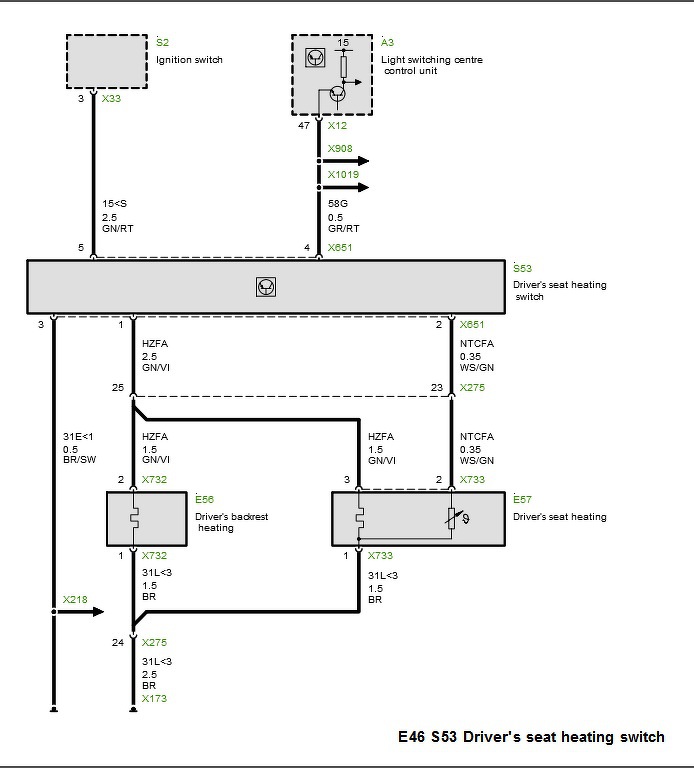

Sziasztok! Egy kicsit elakadtam bekötés ügyben. Egy autó ülésfűtését szeretném át verni valamiképp. A gyári kapcsolókat kell összehozni utólagos fűtőpárnákkal és ami feladta a leckét, hogy a rajzon látható 2-es pinnél (X733) van egy hőkioldó. Na most az utólagos párnában ilyen nincs. Át lehetne ezt verni valami ellenállással, vagy valami más módon? Ugyanis ha az a szál a kapcsolótól 2-es pin (X651) nincs bekötve akkor nem működik.
(#) proli007 válasza Robin68 hozzászólására (») Nov 11, 2018 /
Hello! Bár én a kocsikat nem ismerem, de az biztos hogy nem egy hőkioldó, mert oda van írva, hogy NTC. Gyanúm, hogy annak változó értékével szabályozza a párna hőfokát a kocsi. Ha "átvered" nem biztos hogy annak van értelme. De ha meg tudod mérni egy másik párnán, mekkora az ellenállás értéke 25 fokon, akkor lehet pótolni/beépíteni egy NTC ellenállást. De ha még is meg szeretnéd próbálni, alacsony ellenállás értéktől kell nagyobb felé próbálkozni, mert az NTC-nek magas hőfokon kisebb az ellenállása. Jelenleg meg szakadást érzékel a szabályzó, azért tiltja le.

(#) Robin68 válasza proli007 hozzászólására (») Nov 11, 2018 /
Köszi a segítséget, megpróbálom kivitelezni. Az utólagos párnában is van hőkioldó, de az már az ülésbe be van építve, ezért szeretnék ha lehet valami megoldást, hogy ne kelljen a kárpitokat megbontani.

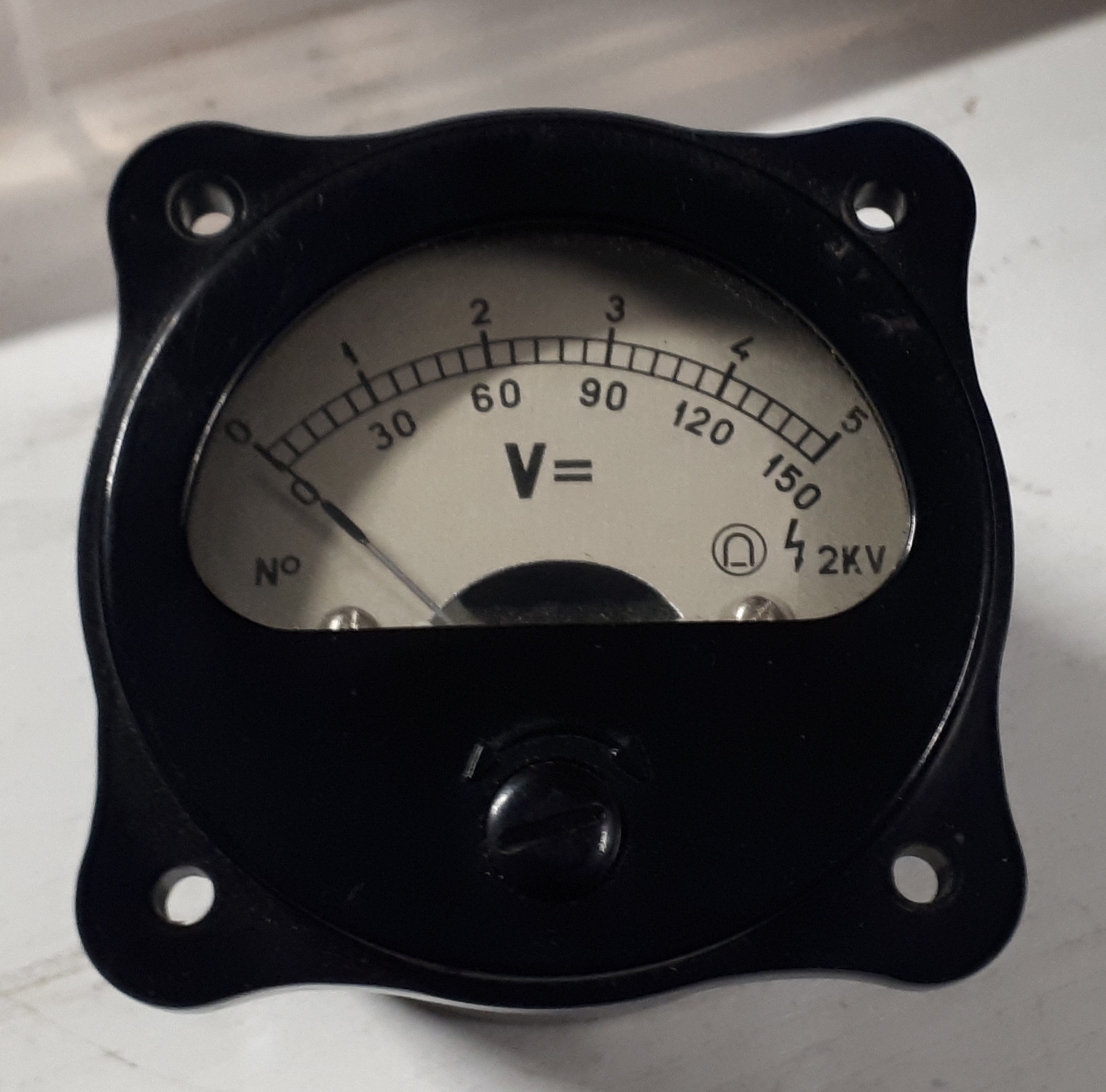

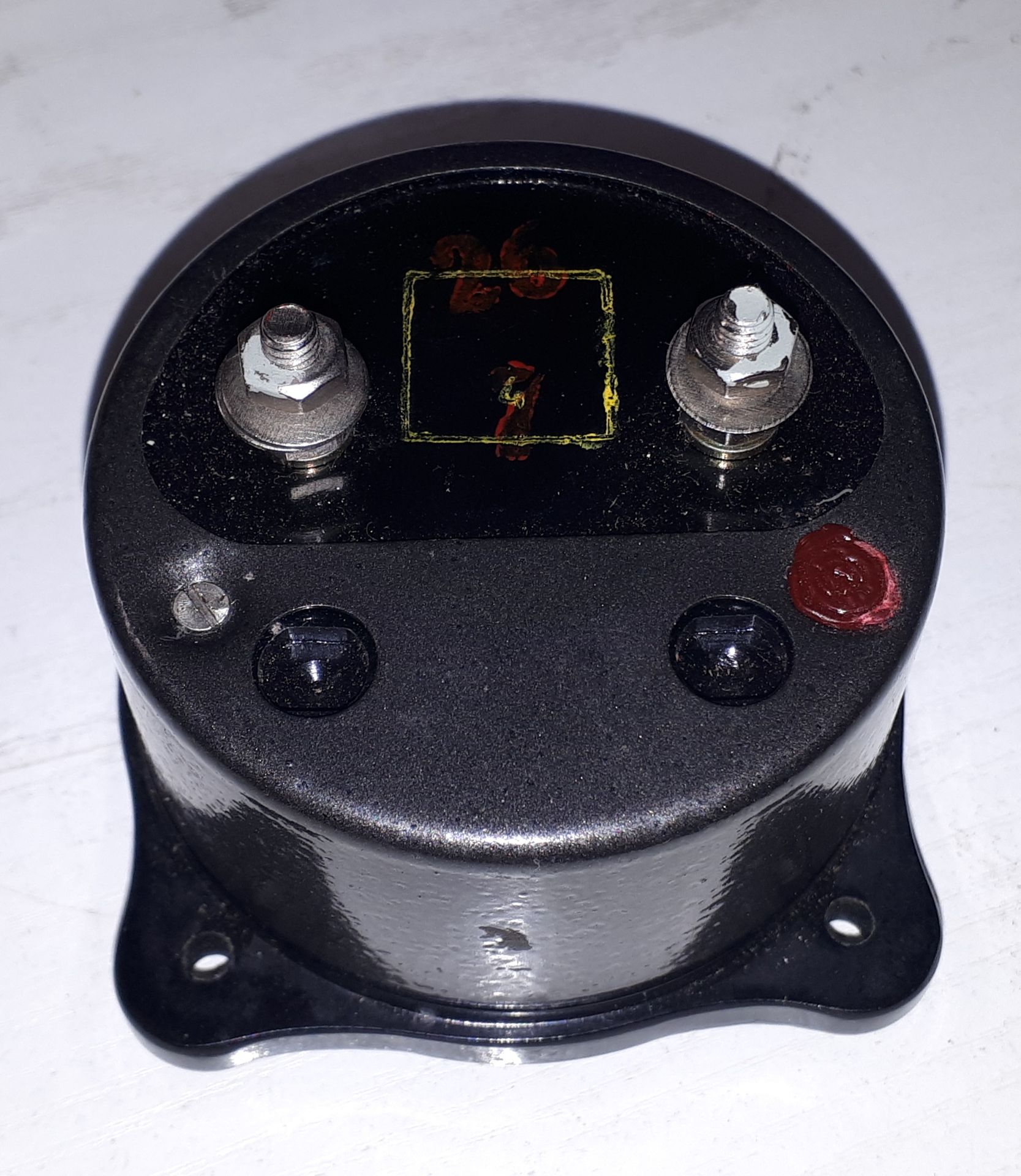

Sziasztok! A minap a vásárban találtam ezt a kis műszert. Megvettem annak reményében hogy DC V mérő panelműszer. A problémám vele hogy 1V DC-re már azonnal fekteti a mutatót tehát a tippem nem talált. Valaki találkozott már ilyennel? És mire való? Köszönöm.
