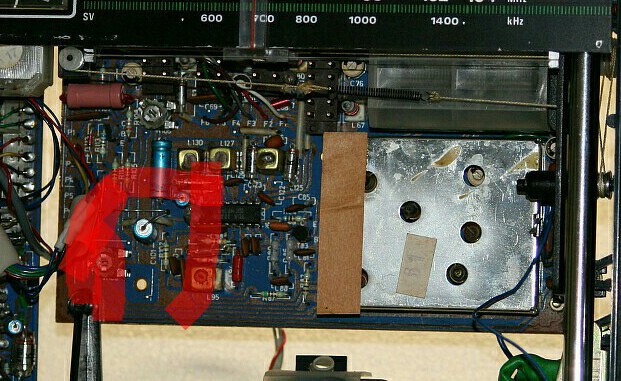

(#) Maximo hozzászólása Nov 23, 2018 /
Helló.Valaki tudna infót ìrni Videoton 4630 rádiósmagnóban lévő C101 nyáklapi felìrással ami egy 10V 220µF elektrolit kondenzátor.Mi okból nem a helyére van betéve hanem egy átkötésre csatlakozik rá?Több képen is úgy van mikor a nyáklapon másutt van tervezve.
(#) zolika60 válasza Maximo hozzászólására (») Nov 23, 2018 /
A szocializmus az oka. Más volt odatervezve, de ehhez fértek hozzá.
(#) Hp41C válasza Maximo hozzászólására (») Nov 23, 2018 /
Ha jól látom a panel tervezésbe egy kis hiba csúszott: A kondenzátor tervezett helye alatt egy felerősítő csavarnak való furat van a panelen.
(#) nagym6 válasza Maximo hozzászólására (») Nov 23, 2018 /
Vagy fekvő kondi van oda tervezve, de állót tudtak beszerezni.

(#) Maximo válasza nagym6 hozzászólására (») Nov 24, 2018 /
Kösz azoknak akik válaszoltak.Akkor lehet több tipusú készülékekbe is belehetett szerelni ezt a panelt.Gondolom a furatok azért kerültek oda is.Mindenesetre fura megoldás.A kondenzátor nem álló tipusú,direkt elvágtak a lábából hogy állóba kerüljön bele.

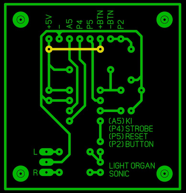

(#) Pumuckli hozzászólása Nov 24, 2018 /
Sziasztok, egy kis segítséget kérnék. Ez életem első nyák-ja, kérem ne nagyon bántsatok érte. A problémám a képen látható sárgával jelzett "vezeték". Ott tulajdonképpen csak át kéne vinnem a +5V-ot. Egyoldalas nyákkal hogyan lehetne ezt szebben megoldani, hogy a másik oldalról ne kelljen majd vezetékeznem? A másik kérdésem, hogy ez a nyák így nagyon bénán néz ki?
Köszönöm szépen előre is a segítséget!
(#) mek-elek válasza Pumuckli hozzászólására (») Nov 24, 2018 /
Nem látok problémát.
Ügyes munka.
Simán, egy egyenes tömör, ónozott vezetékkel, a fóliamentes oldalon.
A hozzászólás módosítva: Nov 24, 2018

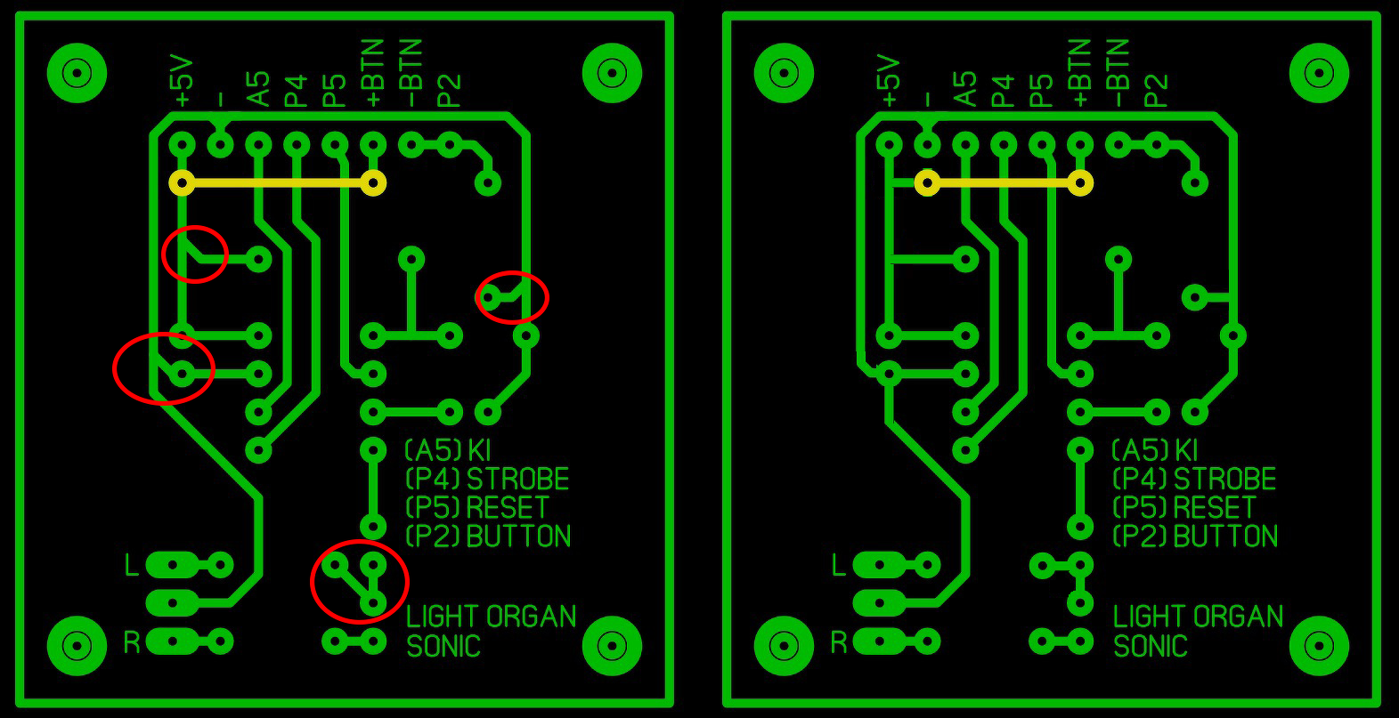

(#) Bakman válasza Pumuckli hozzászólására (») Nov 24, 2018 / 1
Egy-két apróságot javítanék de ha ez az első ilyen terved, jóval több, mint jó. Az átkötéstől nem kell félni, én nem vesződék vele.
(#) Pumuckli válasza mek-elek hozzászólására (») Nov 24, 2018 /
Köszönöm szépen.
(#) Pumuckli válasza Bakman hozzászólására (») Nov 24, 2018 /
Köszönöm szépen a választ. Igen, így valóban szebb. Átrajzolom.
