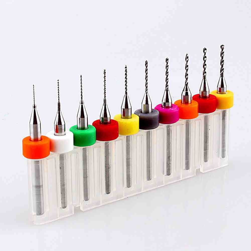

Egyértelműen az állványos fúrógép a legjobb, e feltt már csak a CNC gépek vannak. Meleg szívvel tudom ajánlani a Proxxon TBM-220 -as gépet igaz, ez erősen zsebbenyúlós. A fúrószár sem mindegy, a hagyományos szárakat gyorsan életlenné teszi az üvegszálas panel. Léteznek 1/8" szárú keményfémfúrók, azok bírják a kiképzést. Ugyanakkor nagy hátrányuk, hogy kézben tartott fúrógéppel igen-igen rövid életűek, nagyon könnyen törnek, kivéve ha nagyon figyelsz.
Átmérő? A lehető legvékonyabb fúrószár kell, amibe még eröltetés nélkül belemegy az alkatrész lába (tolómérő sem árt a szerszámkészletbe). A túl nagy furatban lötyögnek az alkatrészek, mechanikailag kevésbé tartós.
A mellékelt képen látható készlet, két típusú kiszerelésben megvehető pl. eBay-ről is. Az 1/8" (3.175 mm átmérő) szár miatt nem kell extra precíziós tokmányú fúrógép.

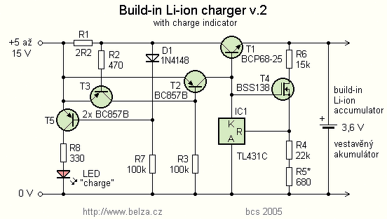

Szeretnék egy pici segítséget kérni , hogy ebben a kapcsolásban BCP68 as tranzisztort BD437 esel helyettesítem ez be folyásólja-e az áramkör működését ? Segítséget előre is köszönöm!

(#) pipi válasza ic20 hozzászólására (») Nov 24, 2018 / 1
Működni fog vele. A szükséges áramkorlátot a 2R2 ellenállás állítja be, elég ez a 270mA?
Nem tudom érdemes-e egy ilyennel vacakolni, mikor itt van kész modulban aprópénzért,
Ez 1 amperes, ellenállás cserével állítható be a kivánt áram.
Itt a fórumon van li-ion töltős topic...

(#) ic20 válasza pipi hozzászólására (») Nov 25, 2018 /
Köszönöm szépen a válaszodat . Azt szeretném meg kérdezni hogy a töltő áramot hogy számoltad ki ?
(#) proli007 válasza ic20 hozzászólására (») Nov 25, 2018 / 1
Hello! A T3 tranzisztornak kb. 600mV a bázis-emitter küszöbfeszültsége. Ettől elkezdve fogja leszabályozni a töltést. Az R1 ellenálláson 270mA-nál fog a feszültségesés 600mV-ra nőni.

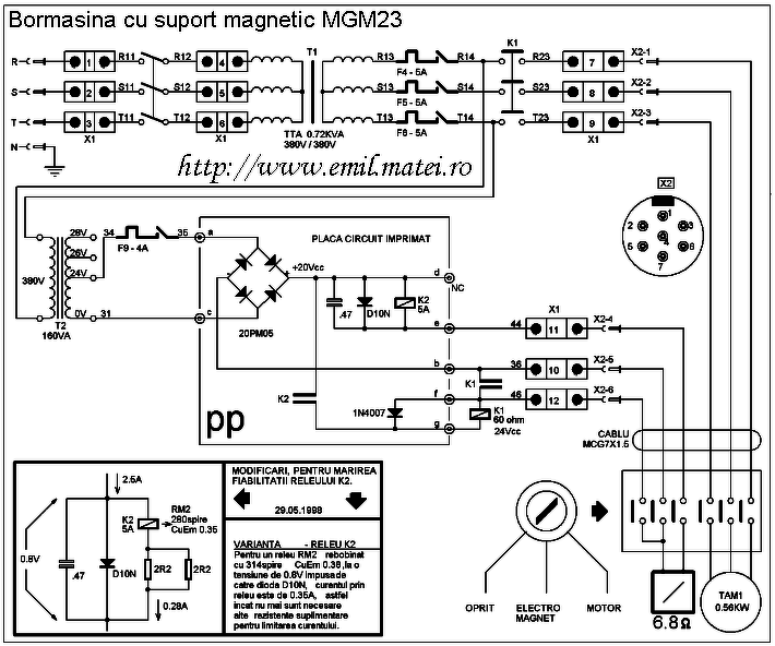

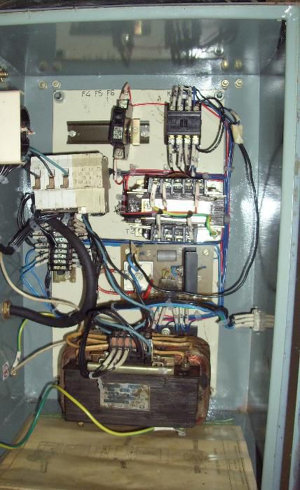

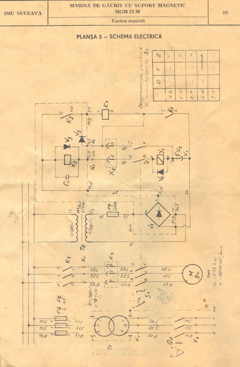

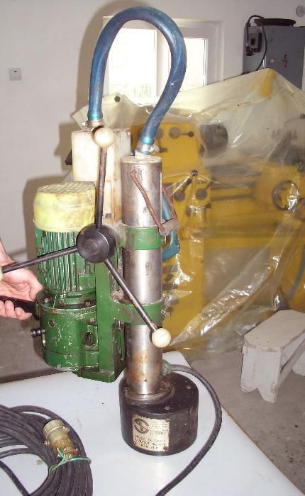

Sziasztok , van egy magnes talpas regi Roman furogepem 380 v al mukodik a motor. Kerdes az hogy tudnam be uzemelni a magnes talpat kulon ,sajnos nincs meg a vezerlo doboz nem tudom a magnes hany V oltal mukodik.
A hianyzo vezerlo egyseg az utolso kep .
(#) kadarist válasza Ray1977 hozzászólására (») Nov 25, 2018 /
Emil Matei rajzán 24V váltakozófeszültségből lett egyenirányítva a mágnes táplálása.
(#) Ray1977 válasza kadarist hozzászólására (») Nov 25, 2018 /

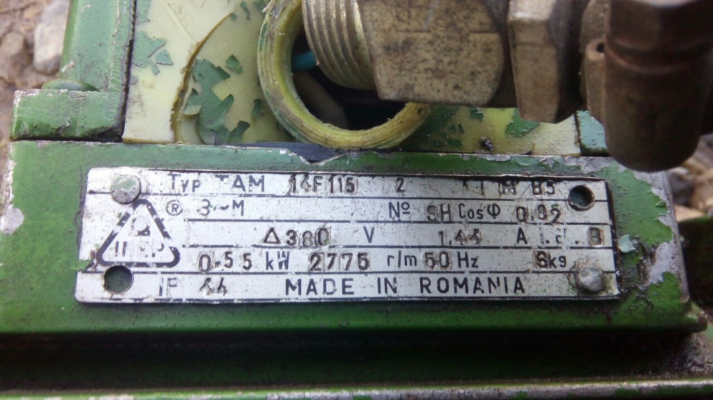

24 V egyeniraányiítoós trafoóval tudnaám muűkoödtetni a maágnest . Kuüldoök a 380 V-os motor roól is keépet, hogy kondikkal lehetne-e muűkoödtetni 380 V-roól 240 v raV-ra.

(#) Ray1977 válasza Ray1977 hozzászólására (») Nov 25, 2018 /
eÉs milyen kondi kellene?
Ez delta 380V-os, nem átköthető.
(#) Ray1977 hozzászólása Nov 25, 2018 /
baBármilyen 24 Volt-os trafoóval muűkoödik a maágnes, vagy milyen parameéterei kell legyenek? koKöszoönoöm a tanaácsokat.
A rajzon 4A-es biztosíték van, tehát nem lehet nagy teljesítményű az a mágnes.

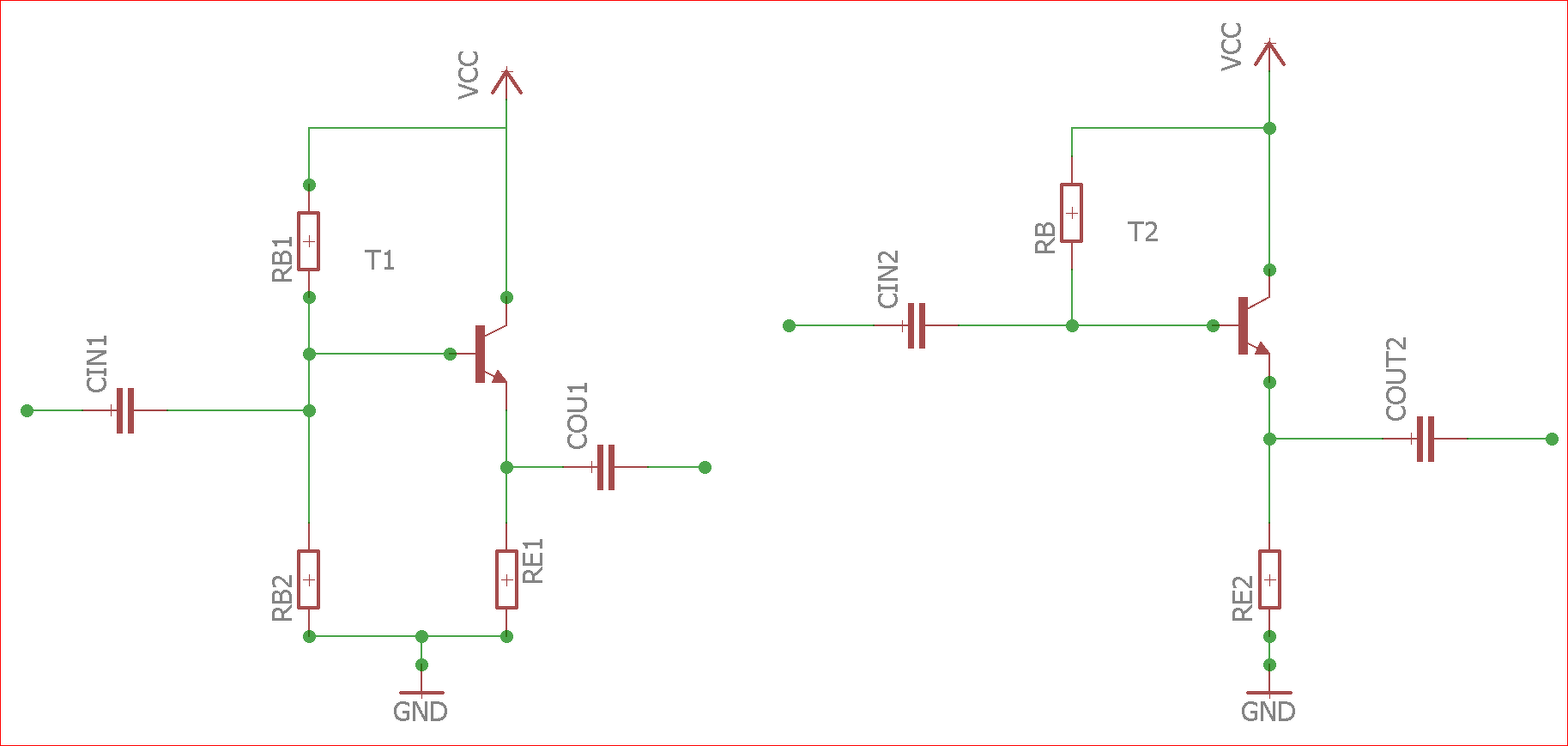

Mivel jobb vagy rosszabb a bázis áram vagy a bázisfeszültség munkapont beállítás földelt kollektoros erősítőkben?
Emitter ellenállás miatt elvileg a BE dióda karakterisztika "egyenesebb", ezt is rajzolták a táblára.
Negatív áram visszacsatolást is okoz - ezt is elmondták az Emitter ellenállásról - munkapontot stabilizálja.
Mind a kettőt tanították (Bázisáram és feszültség osztó), de miért jó vagy rosszabb egyik a másiknál?
Milyen esetben kellene ezt vagy azt használni?
A hozzászólás módosítva: Nov 26, 2018

(#) kendre256 válasza Tudatlan hozzászólására (») Nov 26, 2018 /
A bázisosztósnál a munkapont számítható, a bázisellenállásosnál "kísérletezhető" (függ az adott tranzisztor áramerősítési tényezőjétől).
A bázisosztósnál kisebb, a bázisellenállásosnál nagyobb bemenő impedancia lehet ugyanannál a tranzisztornál.
A bázisellenállásosnál eggyel kevesebb alkatrész kell (ez néha helyhiány miatt jól jöhet).
Ha nem kell nagy bemenő impedancia és van hely, a bázisosztós kézben tarthatóbb, alkatrész szórástól nem függő megoldás.
